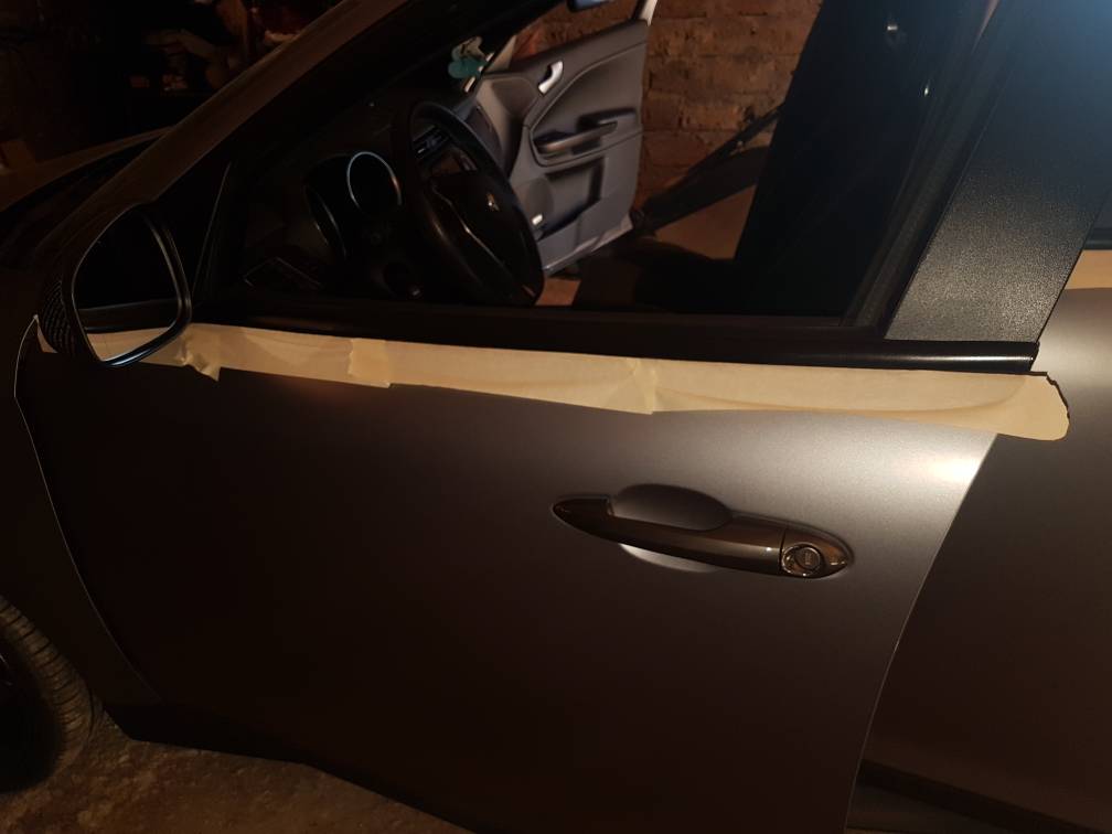

Oggi avevo un po' di tempo ed ho trattato tutte le plastiche esterne con il perl.

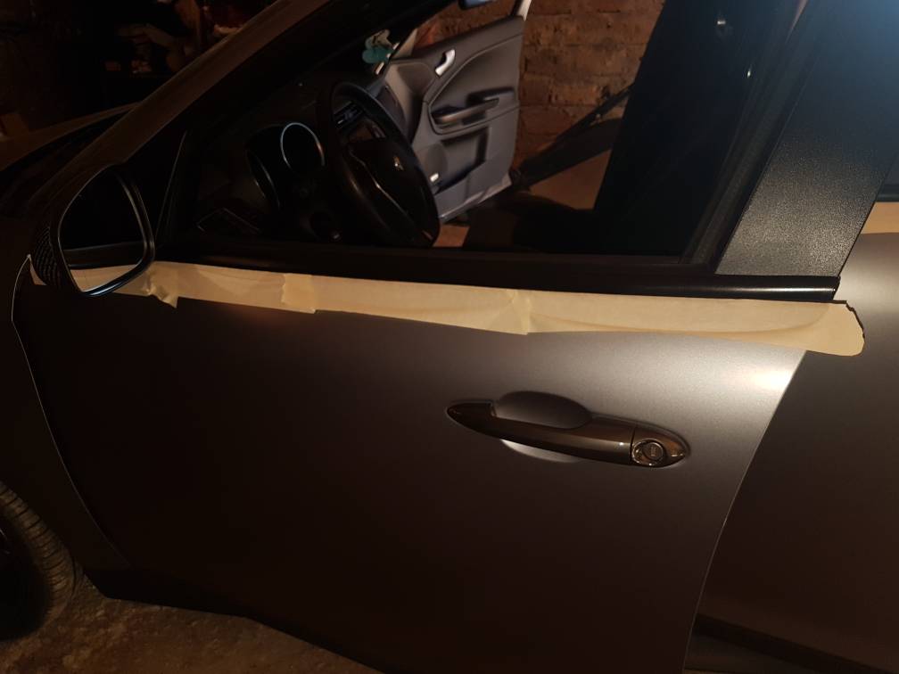

Ai vernicato le guarnizioni vetro o cosa xke dalla foto nn si capisce bene
Ma no, ho passato il perl alle plastiche, il vetro era aperto, e lo sportello con un po' di nastro per evitare che con la pezza umida di perl imbrattavo, e poi dovevo ripulire tutto.
Il perl è un prodotto per ridare vita alle plastiche esterne, praticamente tornano nuove[emoji106] [emoji106] [emoji106]

Per prima cosa dovete lavare le plastiche, poi io almeno ho coperto tutto il resto per evitare di dover ripulire dopo, poi si prende il prodotto che avete diluito in precedenza come da loro indicato in base alle esigenze, lo si applica con un panno, ma attenzione il panno non deve essere assorbente, altrimenti il panno assorbe il prodotto e non si stende bene, io prima avevo usato uno in microfibra ed il risultato era stato deludente, dopo averlo steso, non ne serve tanto ma uniforme, dopo averlo steso si attende un po' di tempo, loro dicono 15 min, ma io ne ho attesi si è no 5, si prende un panno in microfibra assorbente questa volta, si passa per levare gli eventuali eccessi ed è fatto, tornano veramente nuove.
