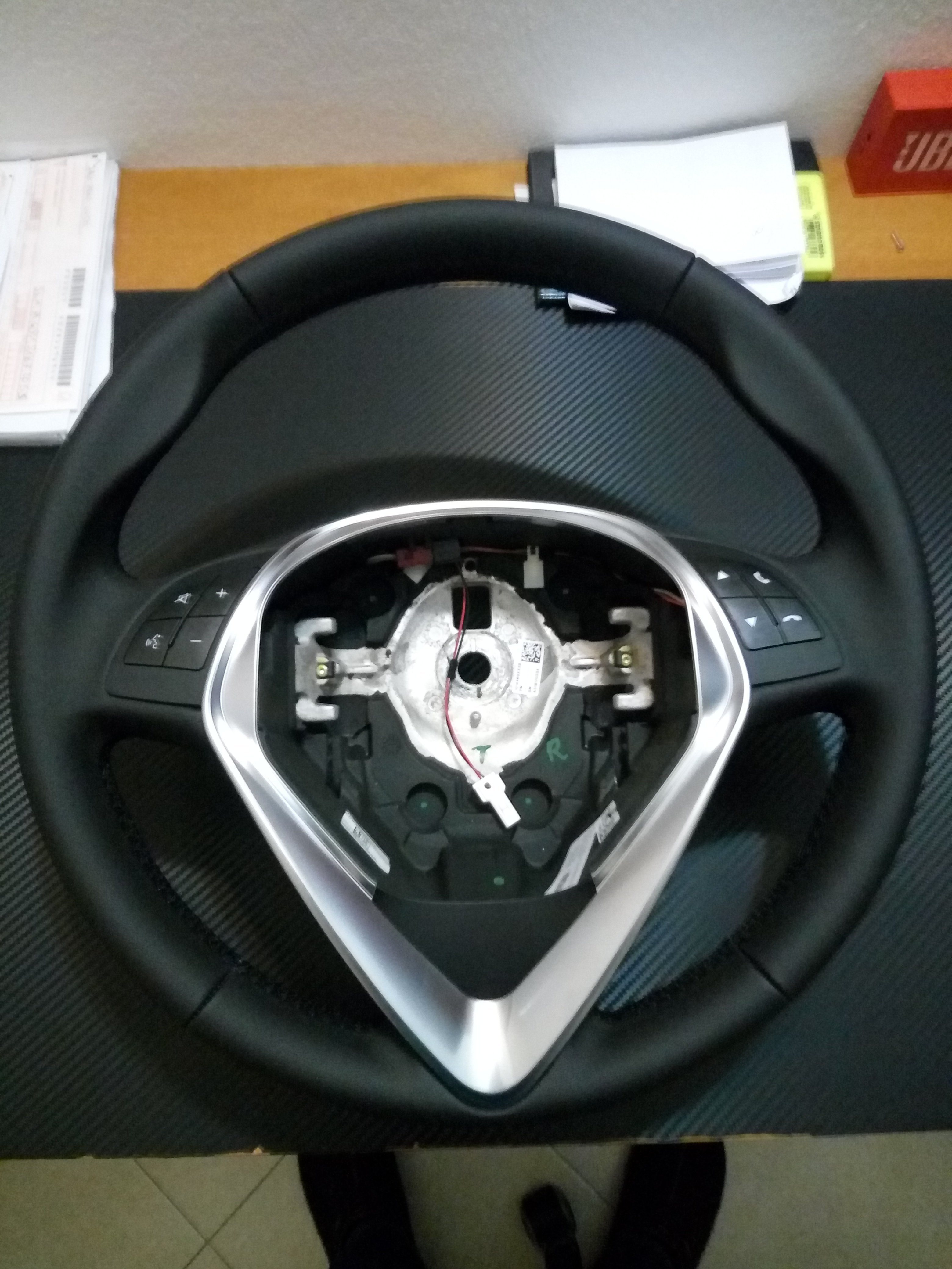

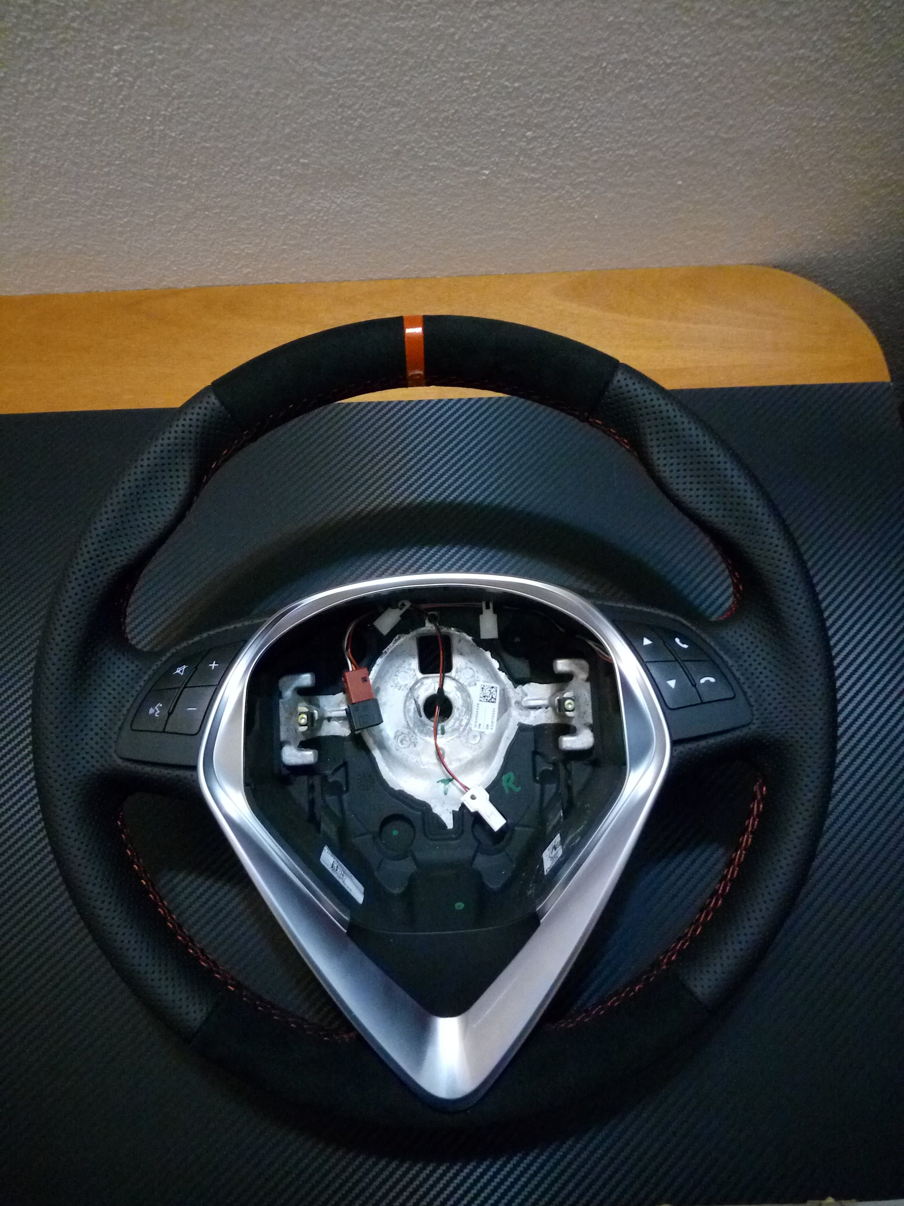

Volante arrivato! Ma ancora work in progress! Lo rivestirò in pelle e alcantara!
