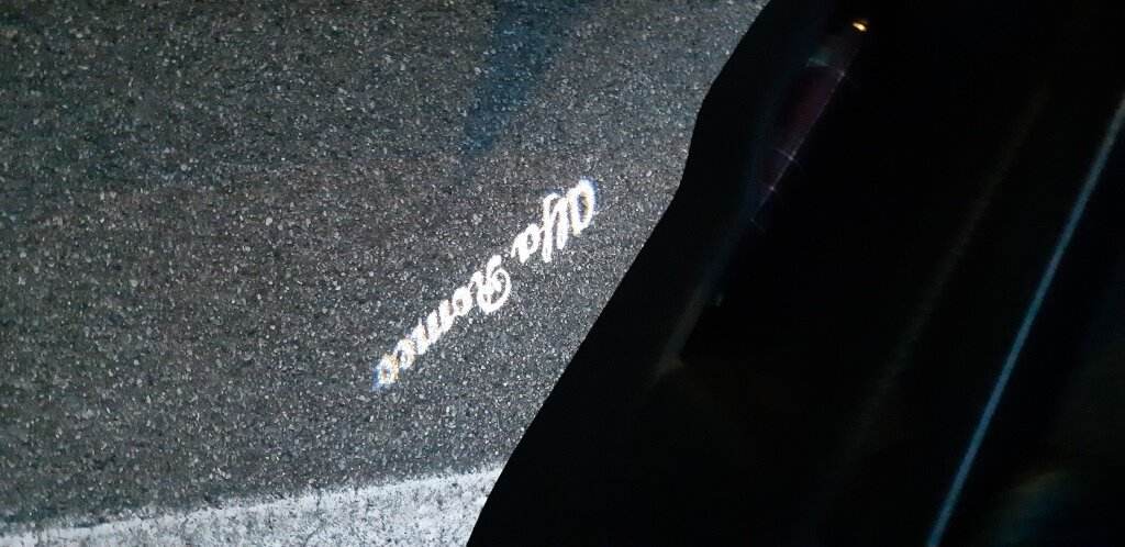

Ciao a tutti,
arrivati ieri e montati (non sono quelli originali perchè sono povero per quelli :rolleyes:), però anche questi non sono niente male e danno un bell'effetto. Installazione rapidissima. Ballano solo leggermente nella sede, ma cercherò di sistemare tutto con della gommapiuma. :) 20200616_213628.jpg 20200616_232051.jpg
