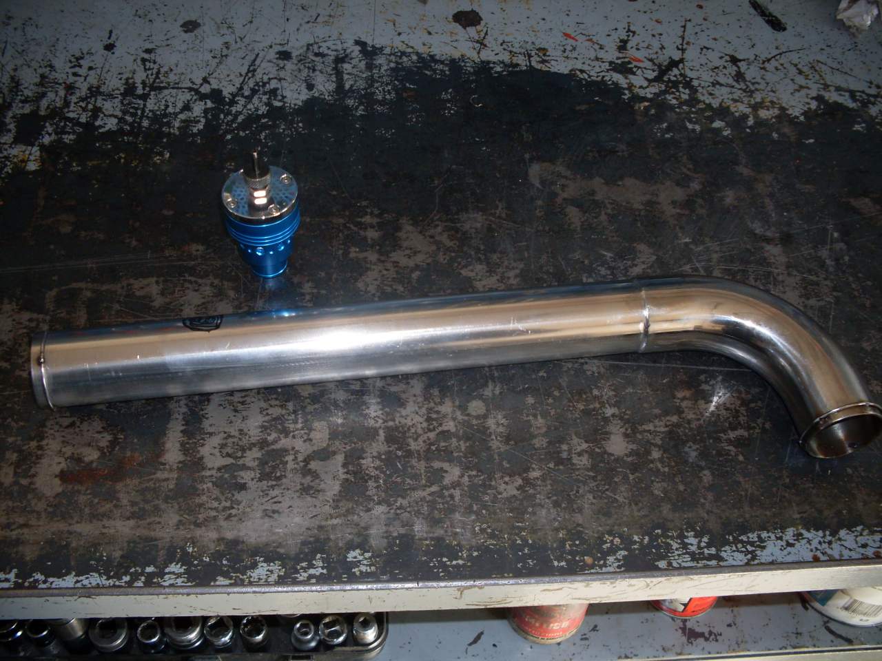

Ti volevo chiedere una cosa. So che sulla tua hai montato su la valvola Blow-Off, la tubazione dove poi l'hai collegata, l'hai fatta fare artigianalmente vero ?! Il tubo d'alluminio che hai intendo ...
si.. il tubo l'ho creato artigianalmente in acciaio lucidato... l'ho fatto io... anche perchè l'originale è parecchio fino e non vorrei che a settembre che devo fare qualche modifica non regga bene la pressione... comunque non è difficile farlo.. basta un tronchetto dritto... una curva.. e 2 giri di filo acciaioso .. ecco 1 foto per farti capire bene.... poi certo a seconda della valvola che metti devi creargli un supporto in acciaio e saldarlo.. perchè se la innesti solo sul tupo con un tronchetto in gomma con le vibrazioni ti si trancia subito..
    140.6 KB · Visualizzazioni: 357
Si ecco era come pensavo io... Ho letto che la Blow-Off diminuisce il turbo lag, sulla tua hai notato miglioramenti ?!
più che altro serve per eliminare la pressione in eccesso che rimane nel tubo nel momento della chiusura delle farfalle... proprio per questo la valvola soffia e leva l'aria in più cosi da evitare anche che si rovinino le farfalle dei carburatori... comunque per mettere la valvola devi fare bene attensione perchè sulla turbodelta non è semplice.. Saluti!
