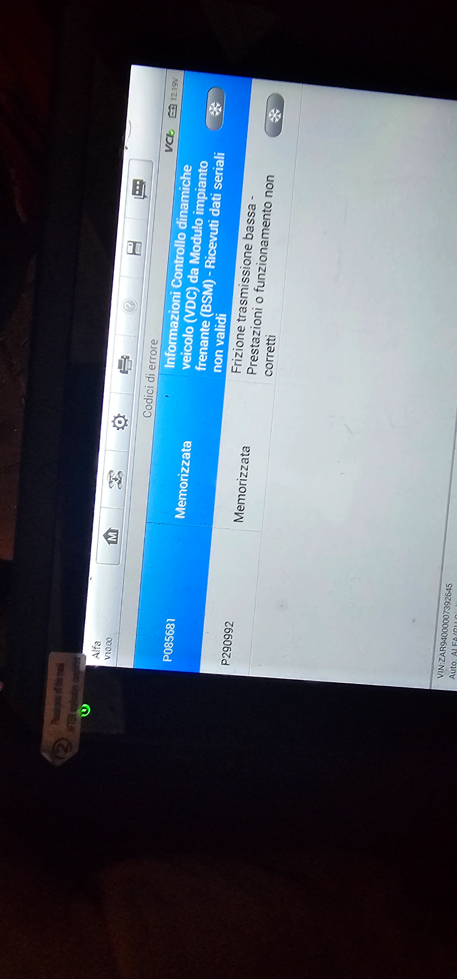

Ho fatto fare la diagnosi e mi è uscito questo errore ti allego foto

L'errore è diverso... bisogna vedere se altri lo hanno avuto e se possono condividere le esperienze...
Non so se in questo caso possa essere valido il consiglio di controllare e pulire i contatti e collegamenti.
Proverei a vedere su internet se trovi qualcosa col codice errore che hai tu.
