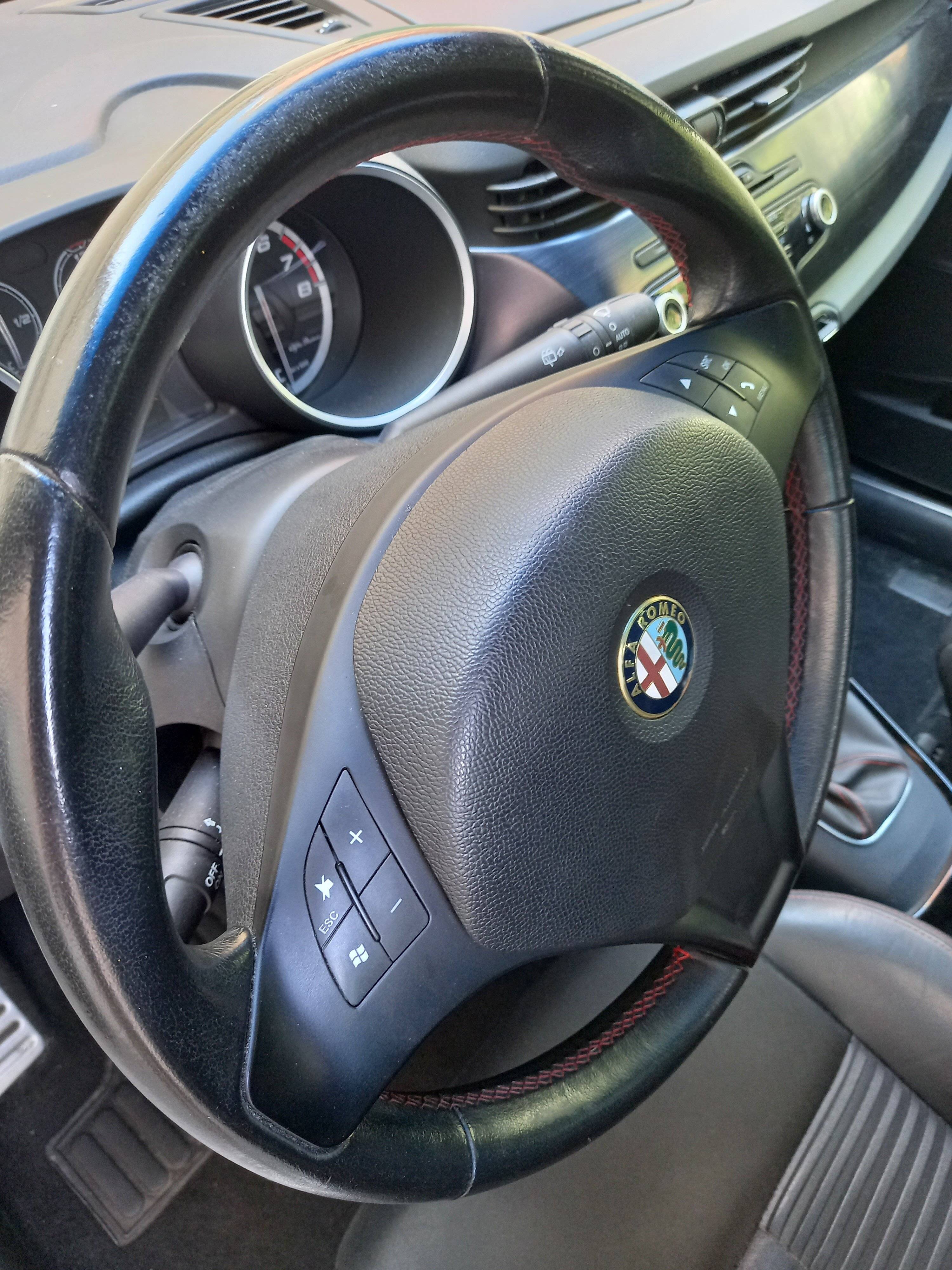

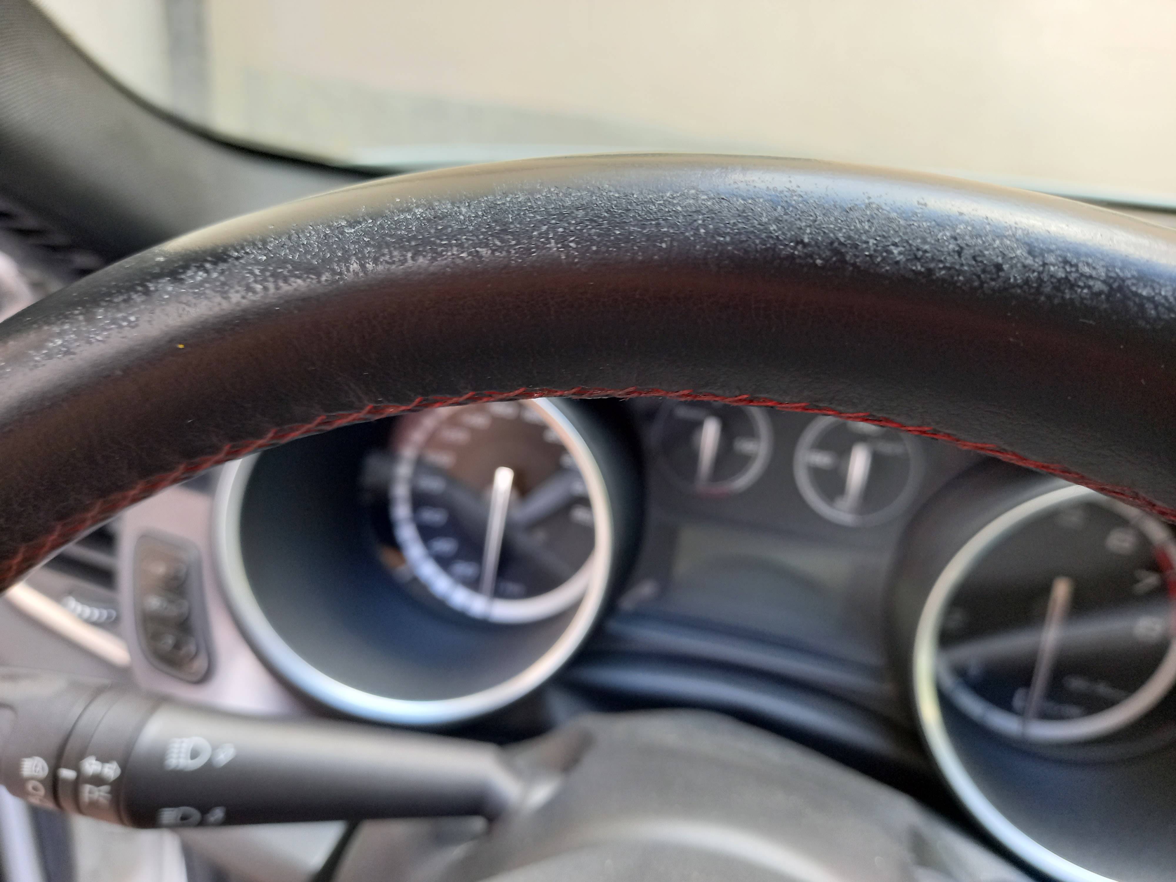

Volevo chiedervi un parere sullo stato del volante, dopo averlo pulito bene con appostio prodotto per la pelle è venuta fuori molto evidente questa screpolatura, cosa potrei fare? Devo ripellare il volante secondo voi?

Forse potrebbe solo essere altro sporco incrostato sul volante?? Ho paura di peggiorare le cose a strofinare con forza con una spugna più dura
infatti NON devi strofinare un bel nulla
puoi solo applicare regolarmente, tipo una volta al mese un pochino di crema protettiva idratante per la pelle, così ridurrai molto ulteriore usura della pelle

Magari a questo punto mi faccio fare un preventivo per ripellarlo completamente, magari di una pelle di qualità superiore rispetto a quella che usa Alfa che è veramente raccapricciante
Potrei anche valutare di farlo in alcantara, che sicuramente è molto bella anche se poi però sarebbe troppo delicato forse...

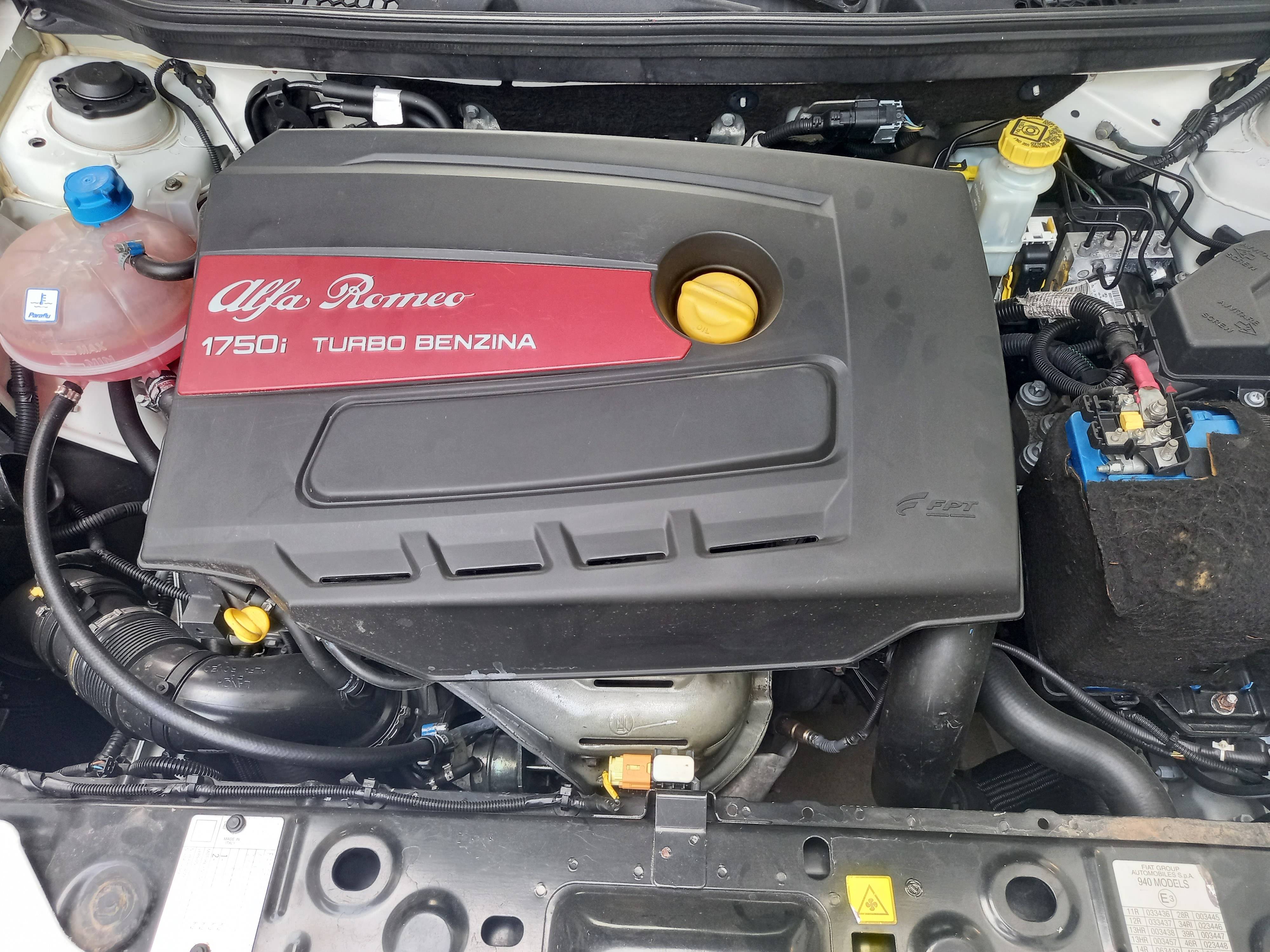

Negli ultimi giorni ho notato che la macchina ha perso di spinta e che l indicatore della pressione turbo non suparava mai 1bar mentre prima arrivava tranquillamente a 1.5 come dovrebbe, inoltre era presente un turbolag molto più marcato del solito.
Penso che sia il caldo estremo di questi giorni e continuo ad usarla normalmente.
Ieri però in un sorpasso a tavoletta in autostrada si accende la spia motore e mi butta fuori dalla modalità D.
Oggi la porto a fare vedere ed esce fuori un errore di "sensore sovralimentazione bloccato" (non ricordo precisamente le parole), ricordo che ho rigenerato la turbina quando ho fatto rifare il motore pochi km fa.
Ho visto una vecchia discussione qui sul forum dove si era risolto con tubo del turbo rotto ma ad occhio mi sembrano tutti a posto i miei.
Avete pareri o suggerimenti?
Purtoppo il mio meccanico essendo in prossimità delle feste è veramente a tappo e prima di lunedì non riesce a dedicarmi tempo, così ad occhio dice che la westgate sembrerebbe essere bloccata aperta, ma deve smontare tutto e capire bene il problema
non deve essere palesemente rotto, basta che sfiati parte della pressione
basta un raccordo allentato o un tubo fessurato
potrebbe anche, ma dimmi, se sgasi un pò da fermo senti per caso il wastegate che rilascia pressione quando lasci l' acceleratore?
Grazie per la risposta!
Allora ti dico oggi ho ripreso la macchina e la spia è scomprsa,ma comunque sicuramente dando una bella accellerata tornerà immagino...
Comunque ho fatto la prova che mi jai degto e mi sembra sfiatare (mi sembra forse un po meno di prima ma forse è solo l effetto placebo...)

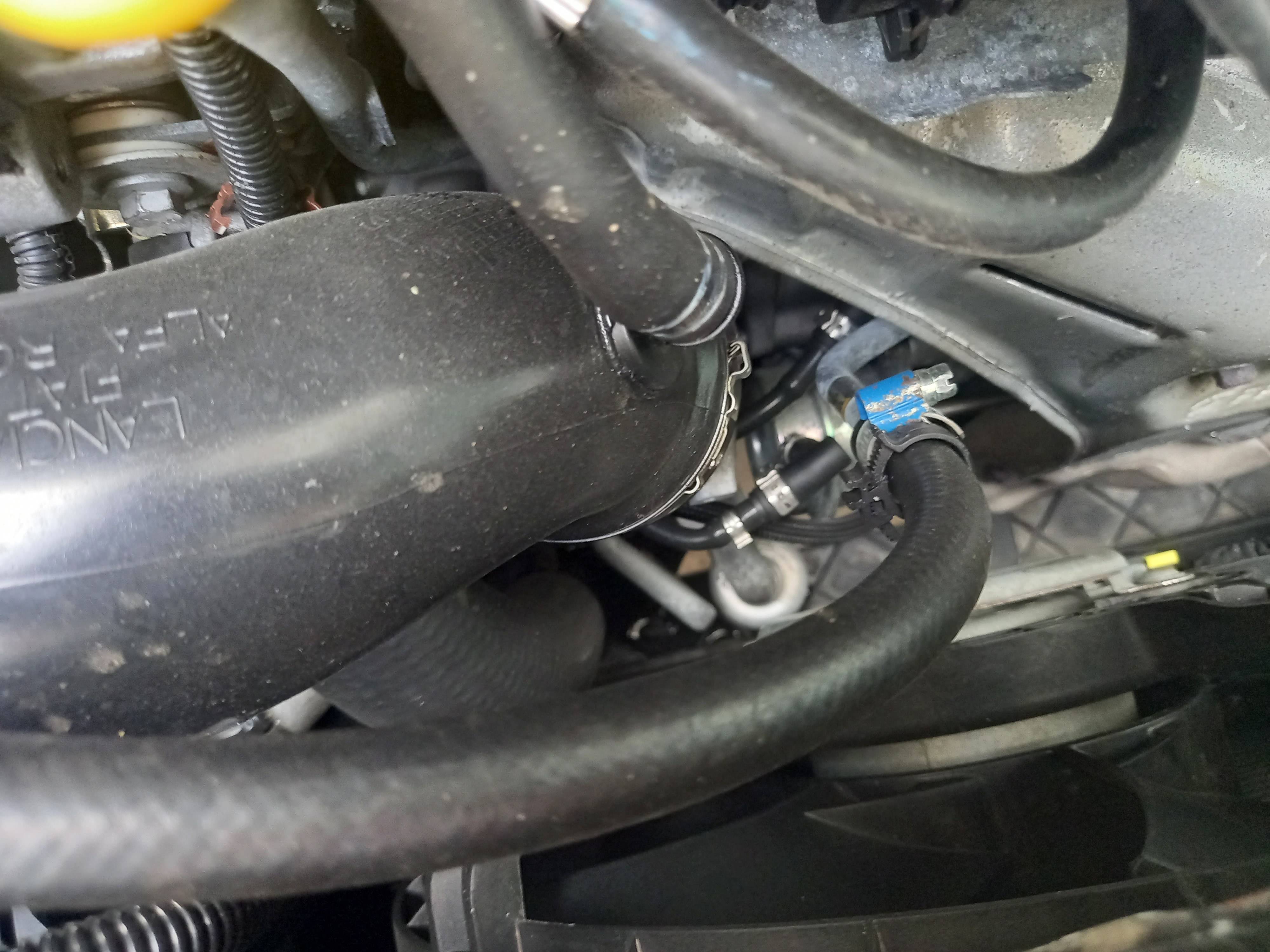

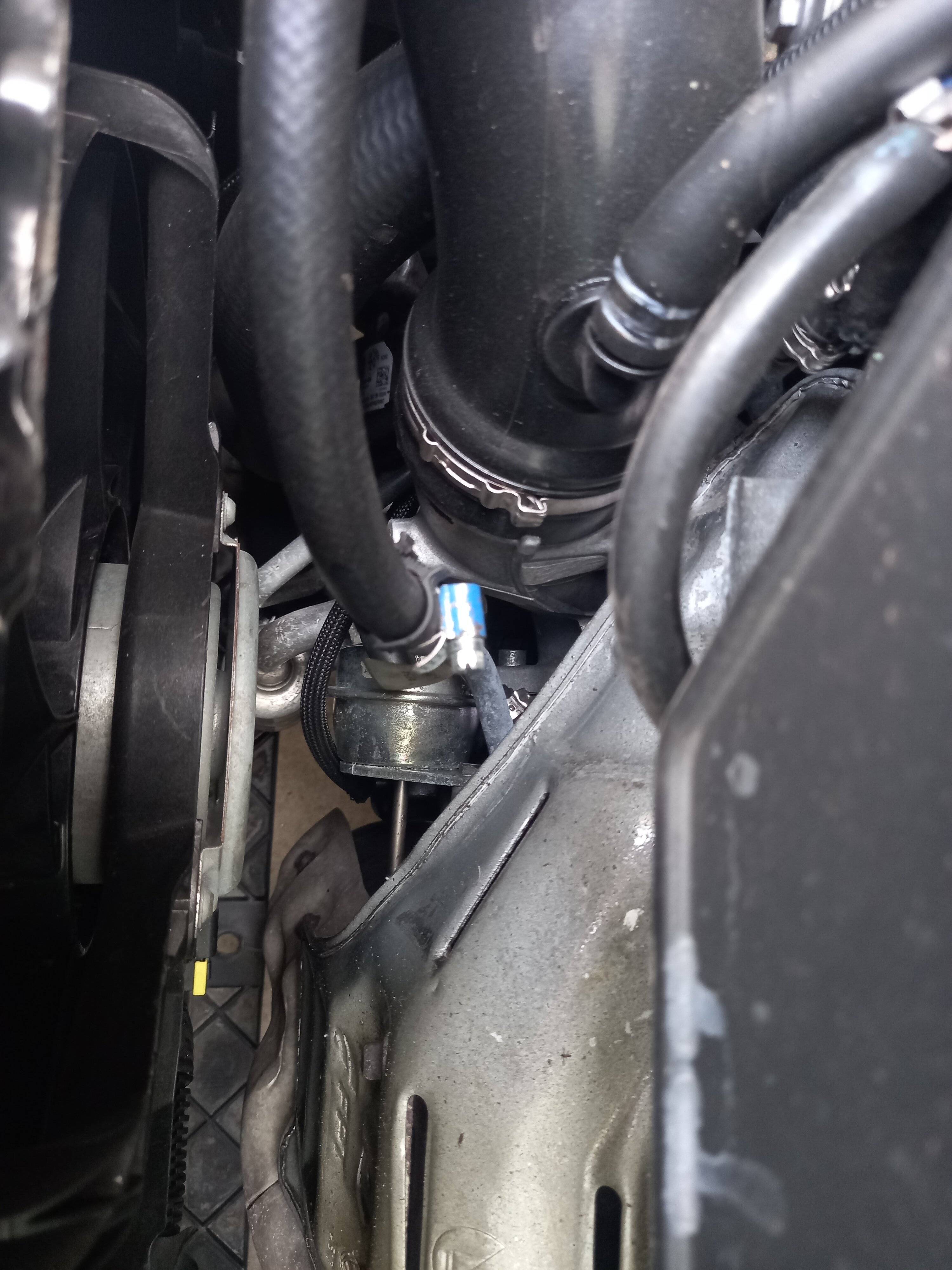

I tubi io non saprei proprio quali guardare di preciso, guardando tutti i tubi in fronte al motre zona westgate ad occhio mi sembrano ok, forse solo uno è un po schiacciato ma non penso abbia nulla a che fare con il problema, lascio comunque due foto del tubicino che dico e della westgate magari mi sfugge qualcosa...

potresti provare a spruzzare acqua e sapone con uno spruzzino e vedi se fa bolle, farà ridere ma è così che si vede se un pneumatico perde aria 😅
se non l' hai già fatto, prova con un adattatore odb2 bluettoth collegato e usa l' app per smartphone tipo car scanner
