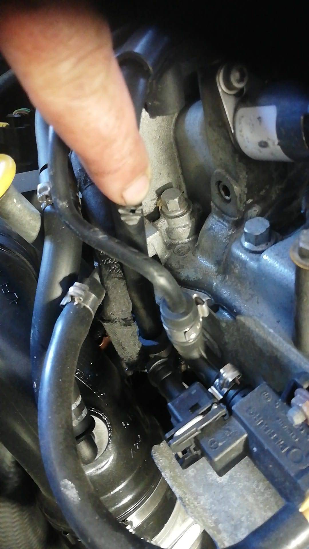

Come avevate supposto, il problema era effettivamente un tubo del turbo fessurato, arrivato il pezzo nuovo oggi ed è tornato tutto a posto,fila come un razzo!
Ma mi chiedevo esiste un kit di tubi rinforzato/ di un materiale più resistente? Forse varrebbe la pena di cambiarli tutti quanti con una versione migliore
Questo era il tubo, scontrando contro quella parte di metallo nel tempo si è creata una spaccatura sul retro
al limite potresti avvolgere un pochino nastro in teflon e fibra di vetro nei punti dove le tubature possono incappare in attrito contro altre parti
quello in specifico perché chiaramente è fatto per resistere alle alte temperature al interno del vano motore
Quelli in silicone o meglio ancora in treccia flessibile

ci sono kit specifici di tubi in silicone per sostituire qll in gomma più soggetti a rotture. nello specifico però non so indicarne uno in particolare. creddo basti una ricerca su internet
Un piccolo aggiornamento,ho deciso tanto che sono via all estero di fare cambiare tutti i tubi in gomma del turbo per prevenzione, metteremo i suoi di fabbrica e non quelli in silicone così che resti tutto originale.
Inoltre ,sempre per prevenzione ,ho fatto cambiare la westgate mettendone una nuova, dato che avevo cambiato la turbina quando ho rifatto tutto il motore, così da avere veramente tutto nuovo di zecca.
