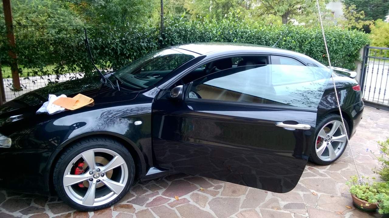

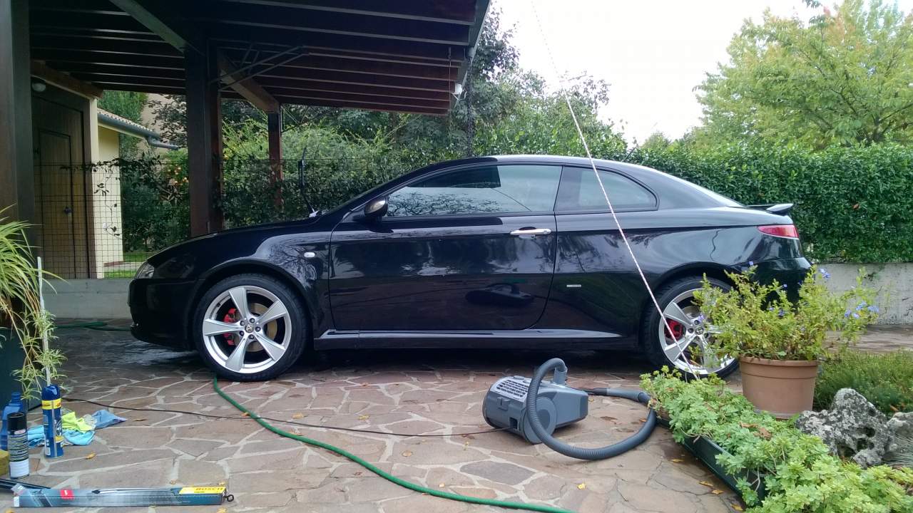

Qui le foto durante la fase di pulizia profonda e lucidatura:
