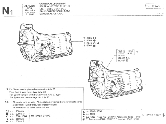

questo e' preso da aggiornamento catalogo ricambi Alfasud terza serie
Dall'officina mi dicono che il contagiri montato sul mio cambio sia meccanico...

Per vedere se è elettronico o meccanico basta che guardi sopra l'ingresso del semiasse
destro , se è elettronico c'è un bulbo con un collegamento elettrico se è meccanico c'è
una guaina che sale direttamente al quadro strumenti in cui passa un cavo di trasmissione .
In teoria lo puoi vedere anche da dietro il quadro strumenti se arriva la guaina con la barretta
metallica collegata al tachigrafo .
se è meccanico c'è
Confermo, e' meccanico...

Sul cambio non sarebbe neanche impossibile fare la modifica , si andrebbe ad inserire
una ruota fonica che solleciti il sensore là dove c'è la ruota dentata che aziona il
piccolo pignoncino di trascinamento del cavo , il problema più rognoso sarebbe
adattare la strumentazione sul quadro .
