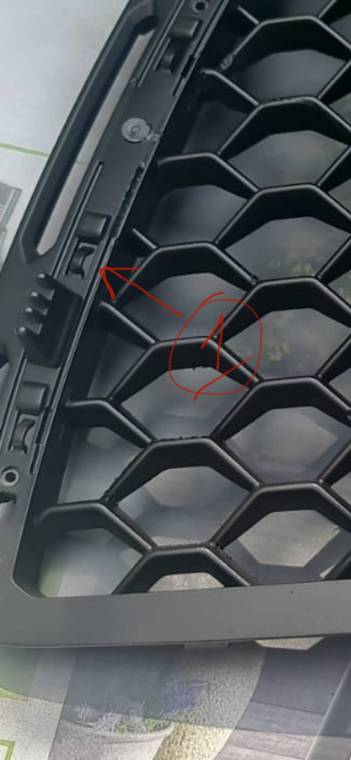

La V è fissata alla griglia con dei ganci (per rimontarla basta spingere e si incastra), per rimuoverla ti conviene farti dare una mano da una seconda persona, uno tira verso l'alto il gancetto nero (segnato in rosso 1 sulla foto) e l'altro spinge quelli grigi della V verso indietro/basso.
