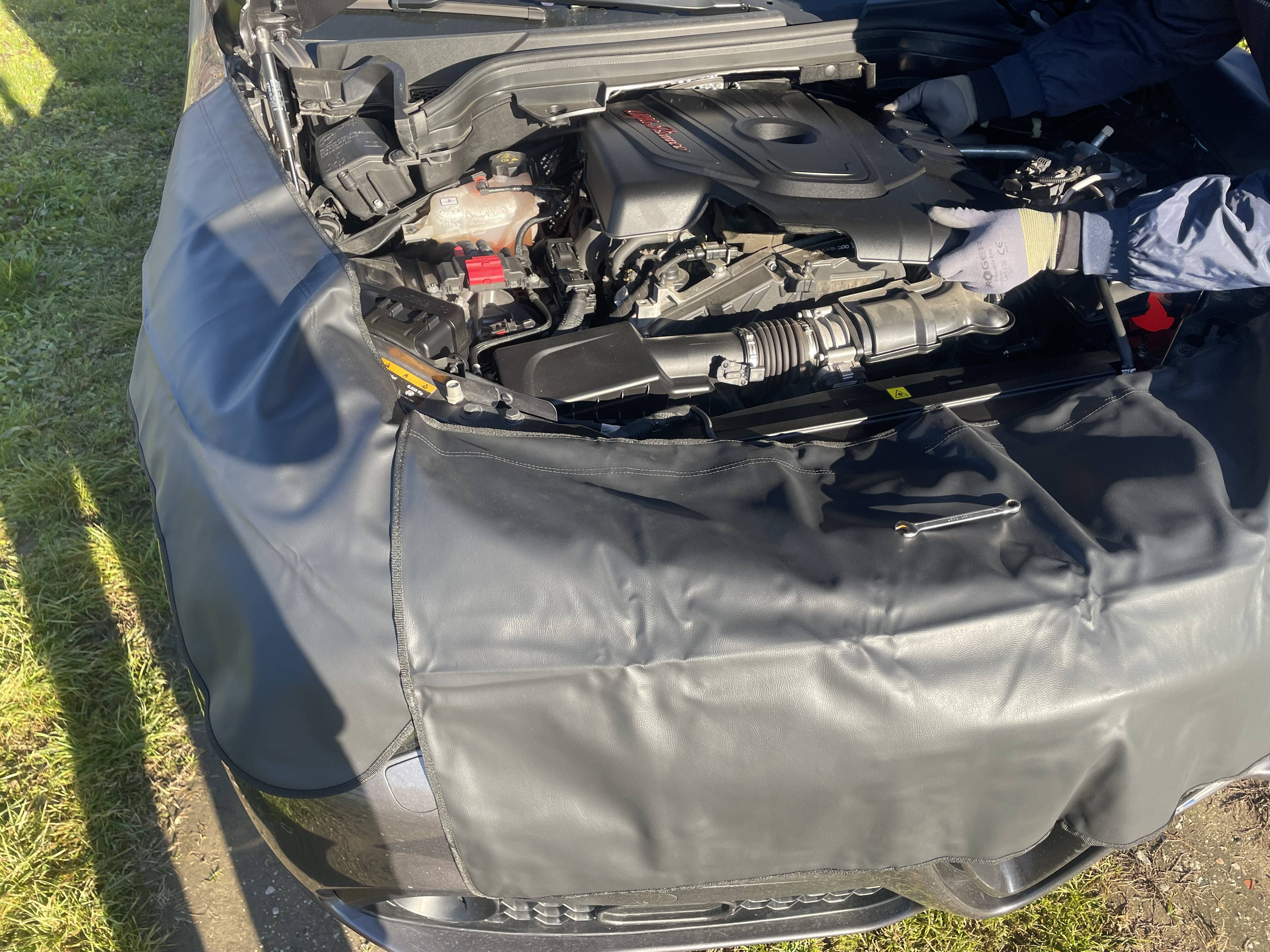

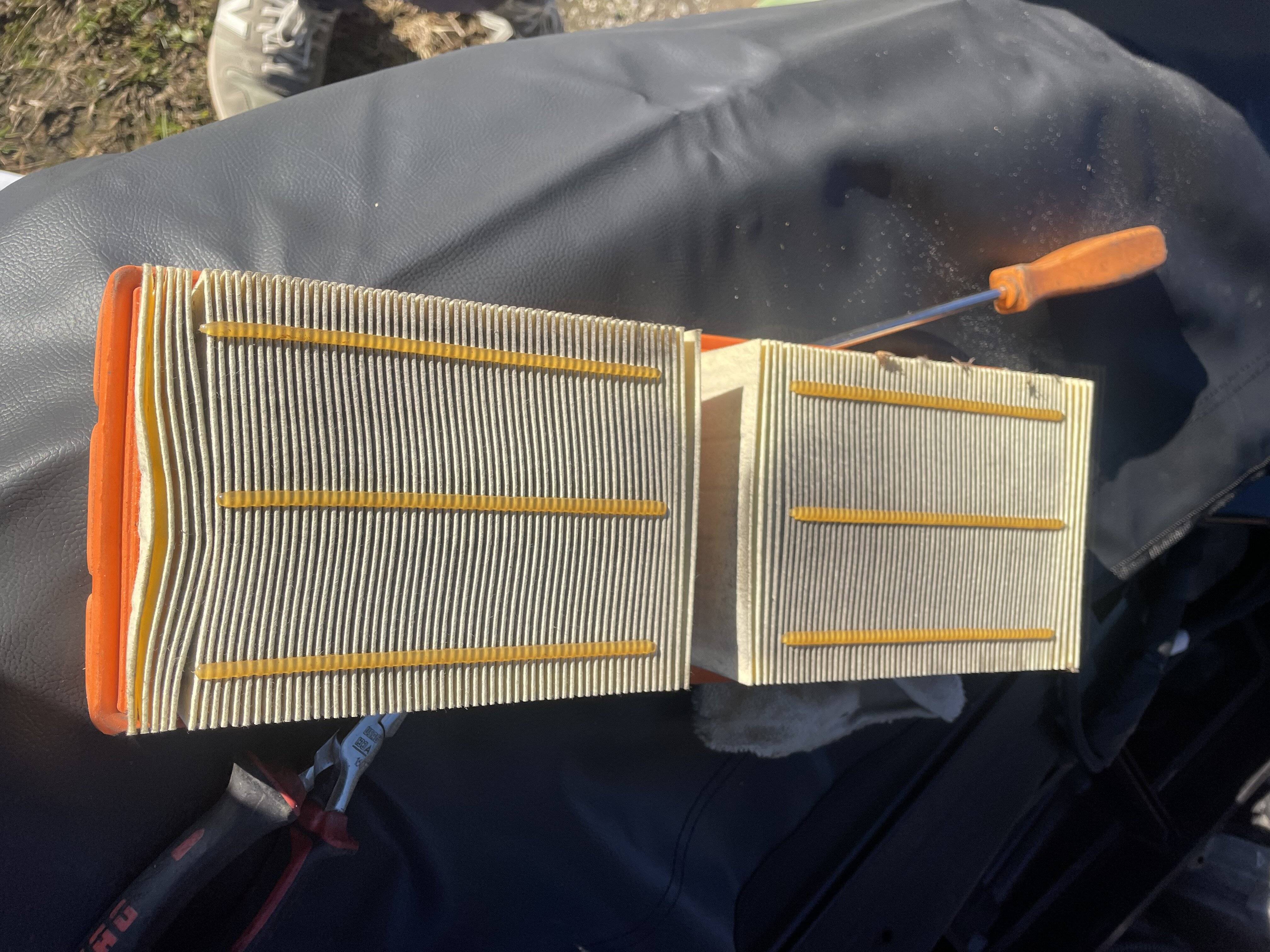

Sabato primo tagliando fatto da me.
Ultimo tagliando del precedente proprietario 20k km fa
Tagliando pre-consegna 12k km fa.

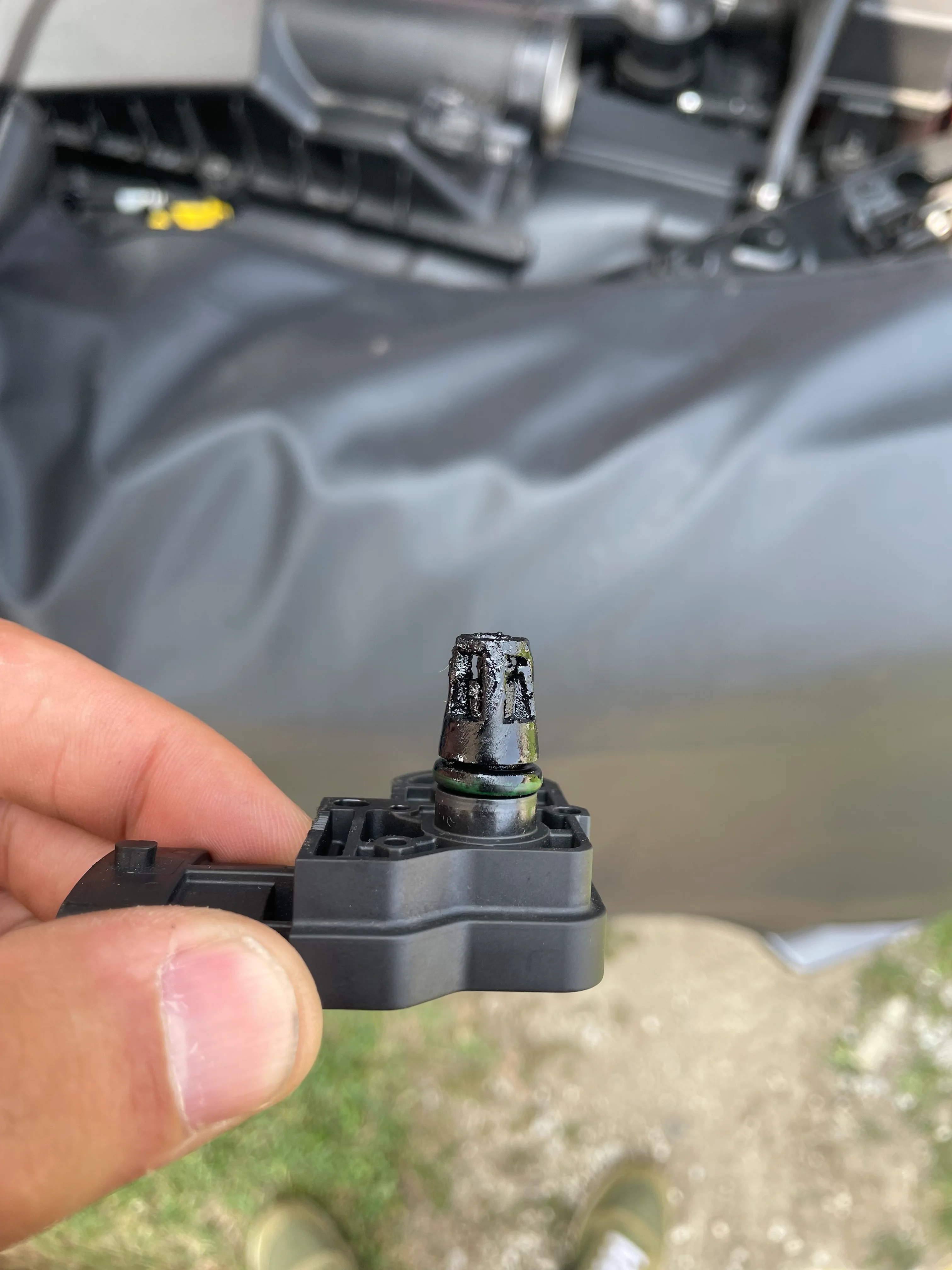

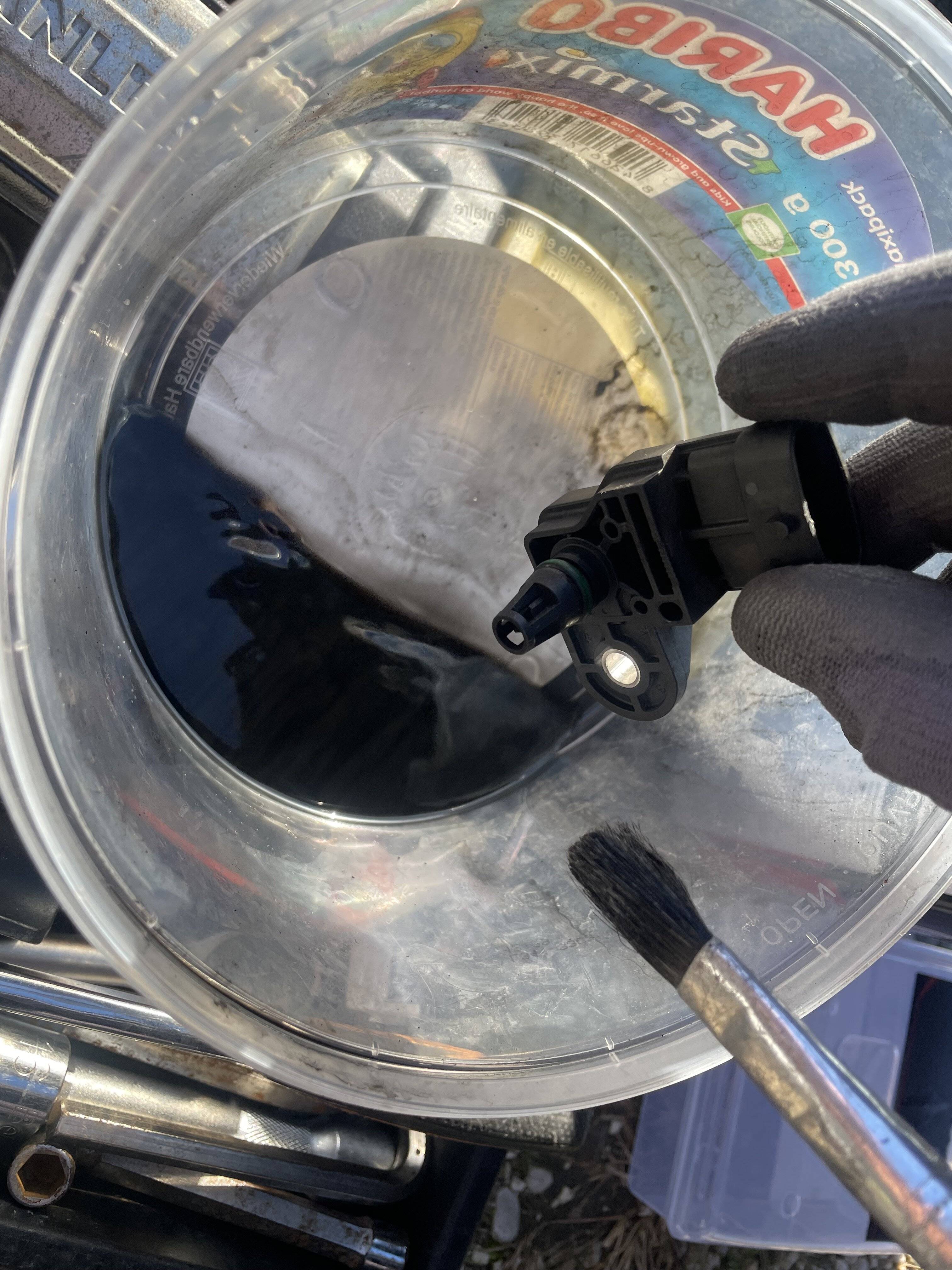

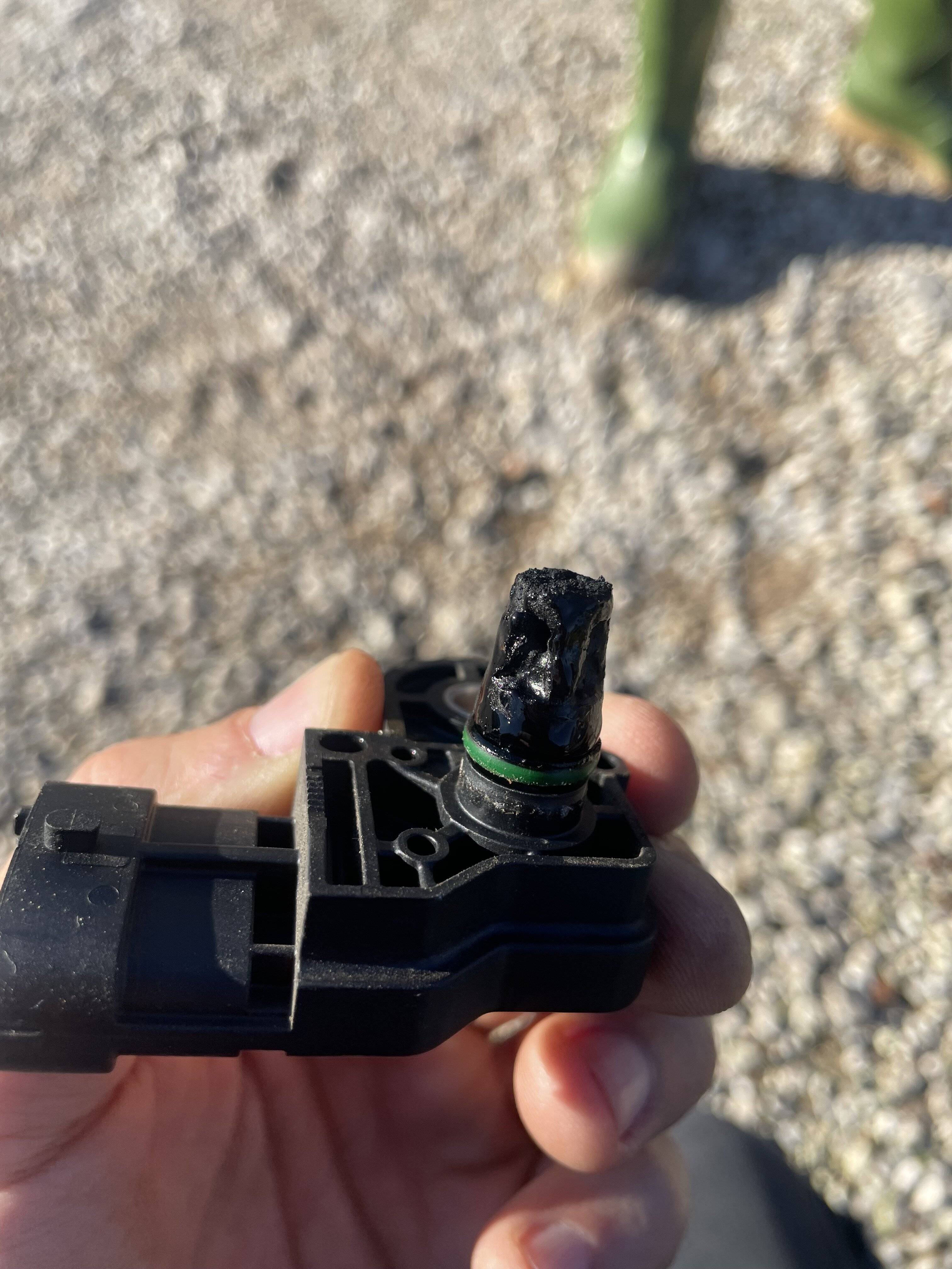

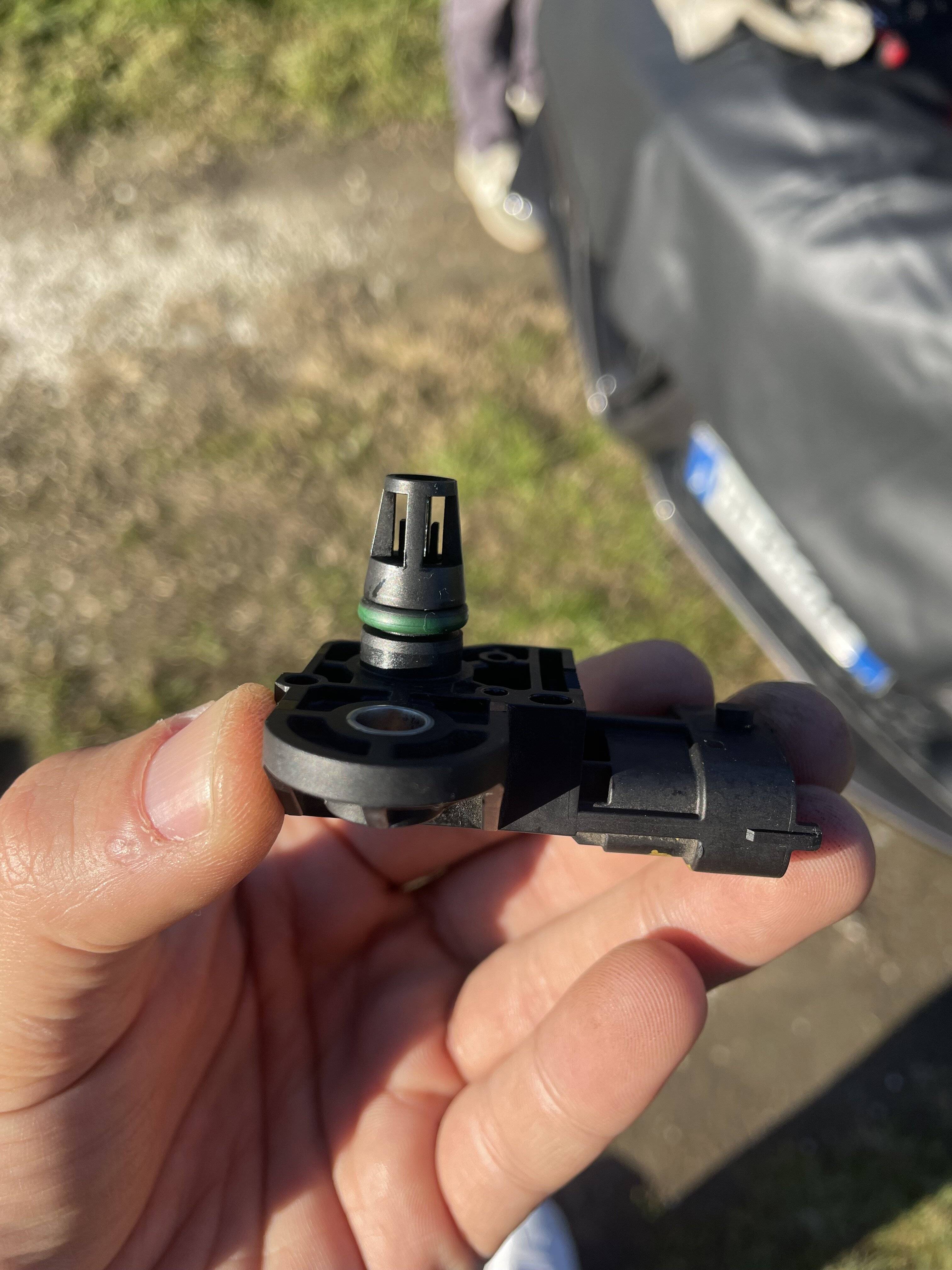

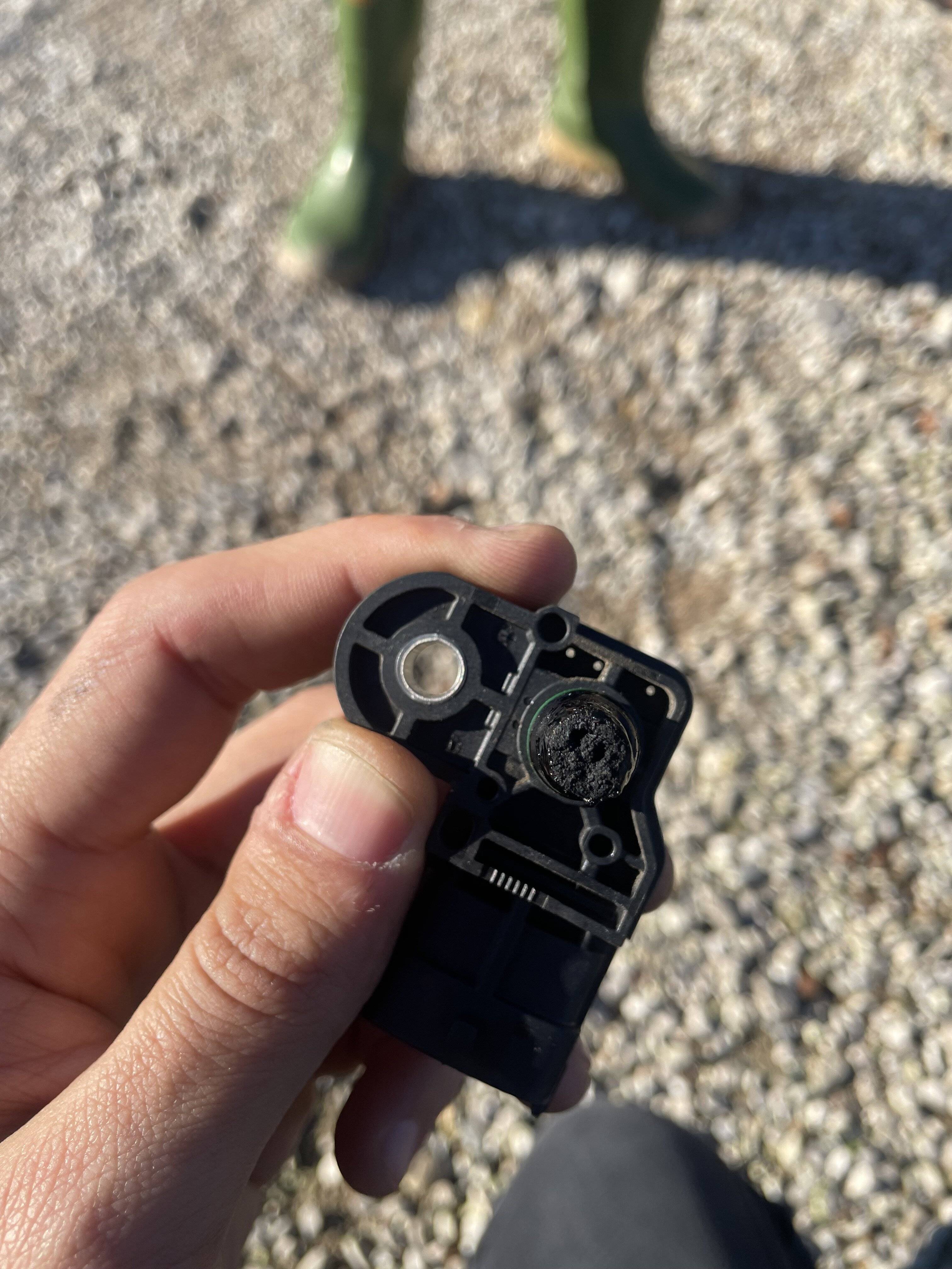

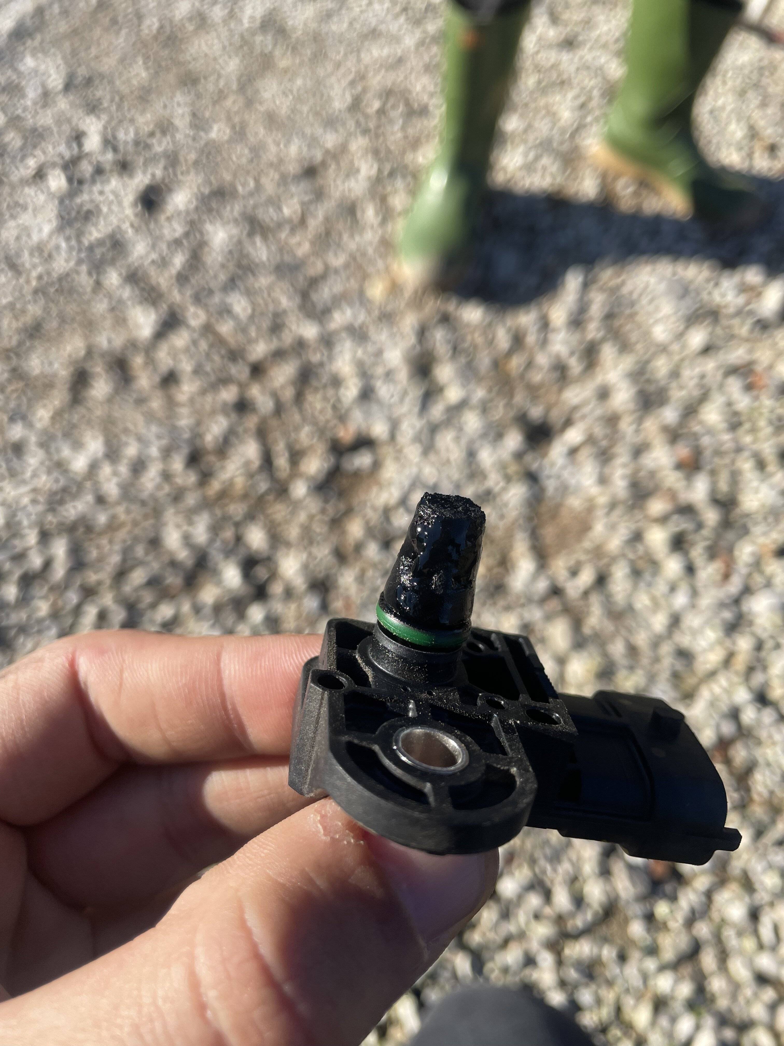

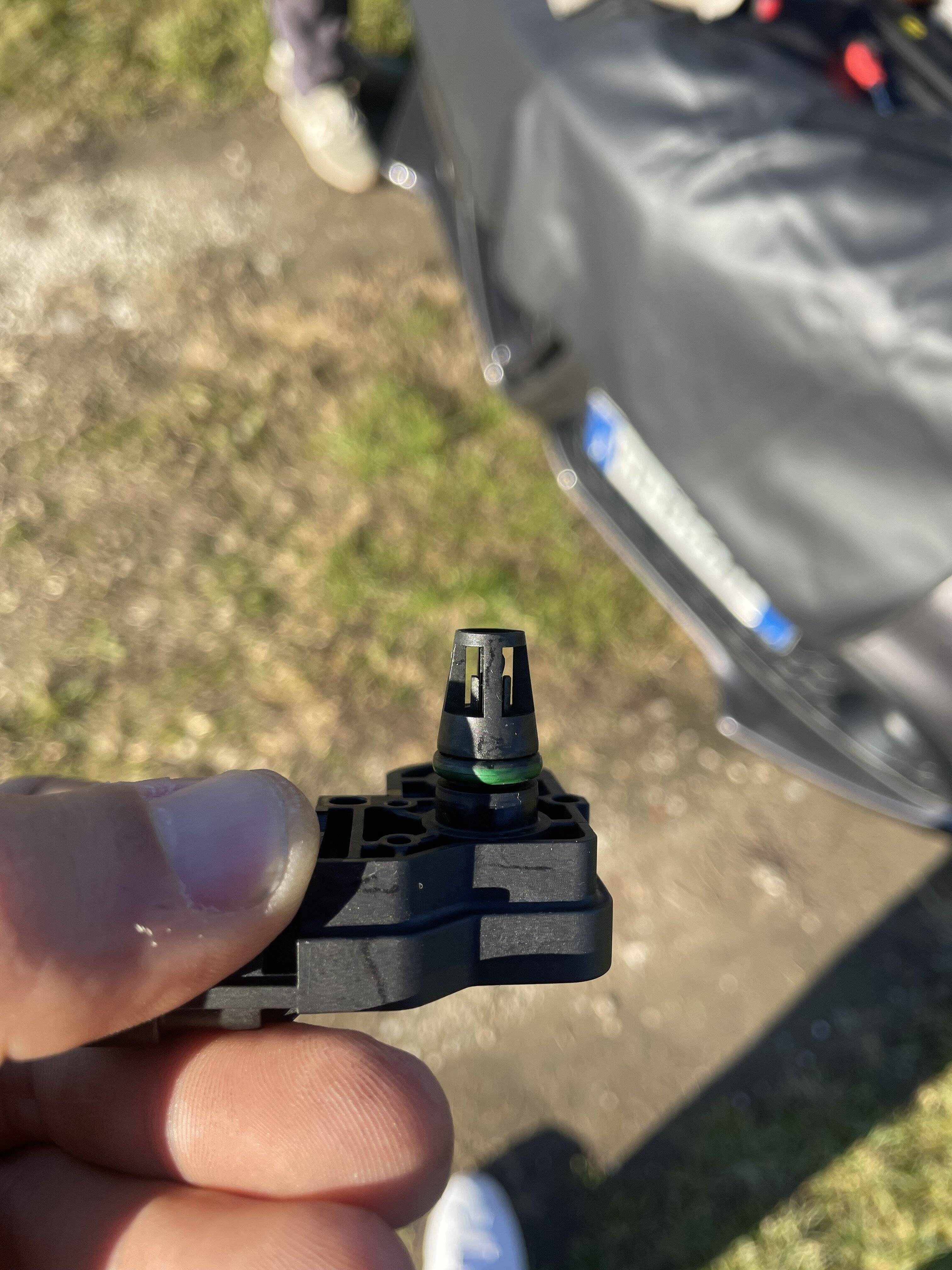

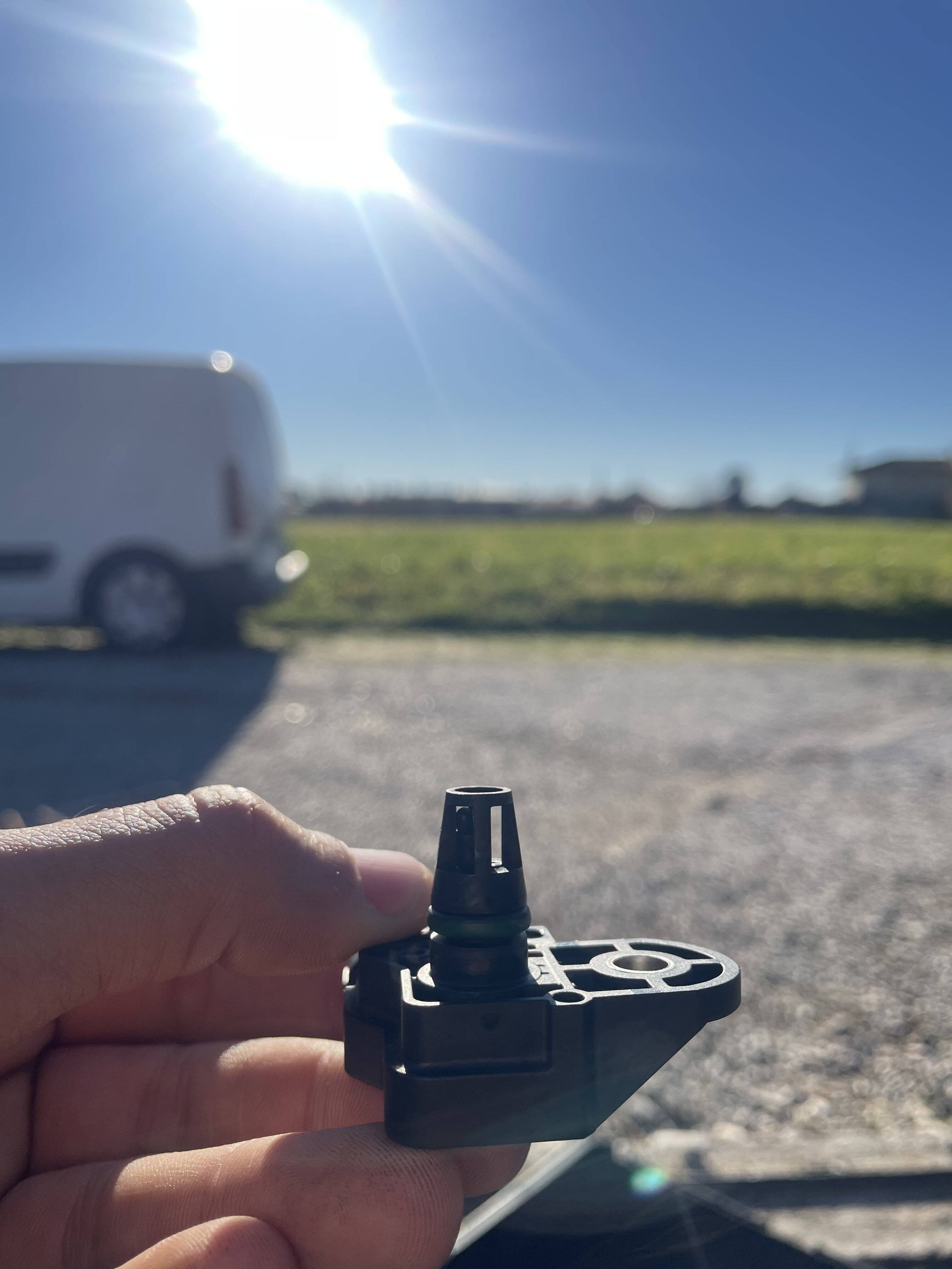

Pulito sensore MAP e ora non scala più bruscamente come aveva iniziato a fare da un paio di settimane.

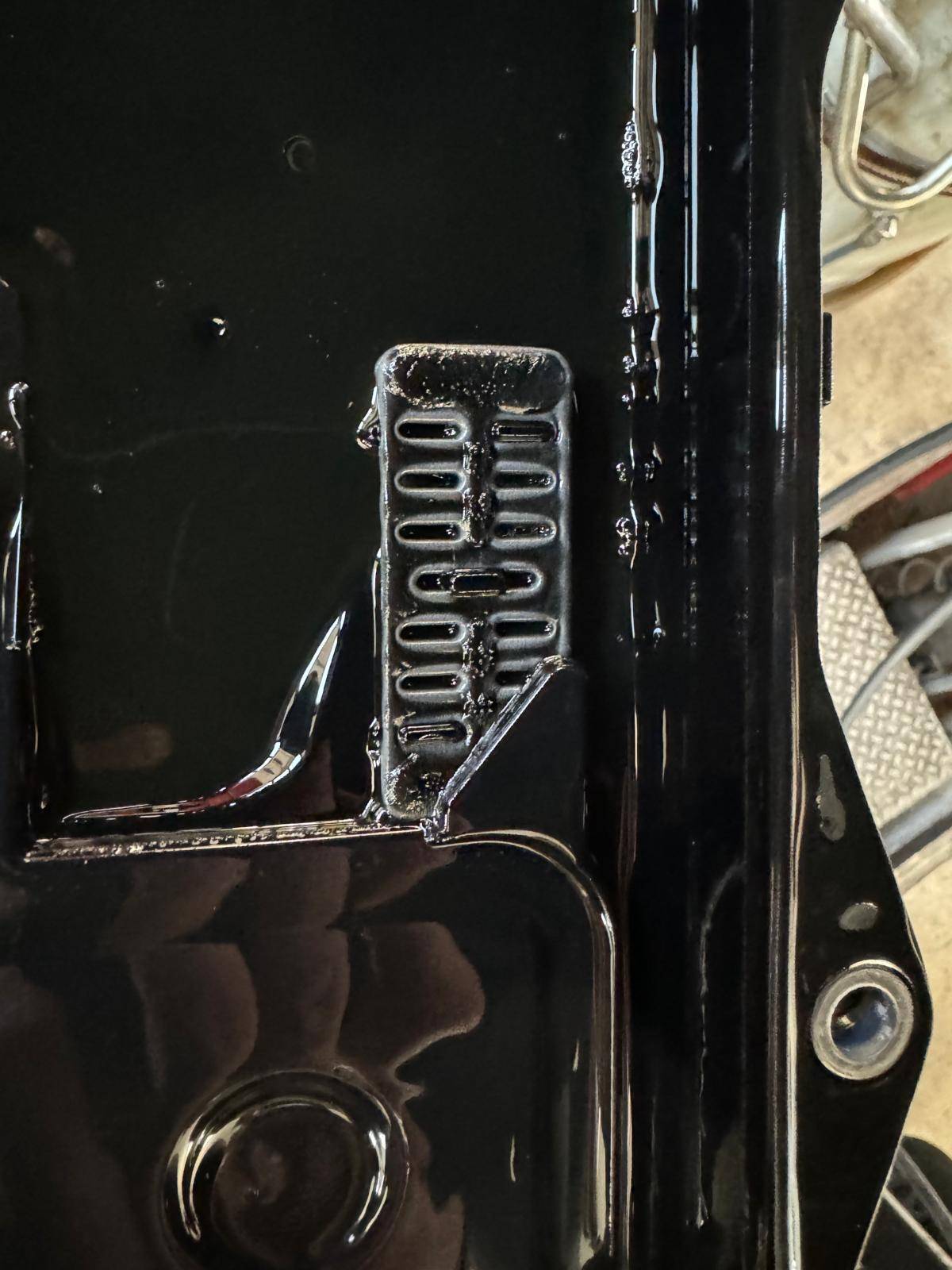

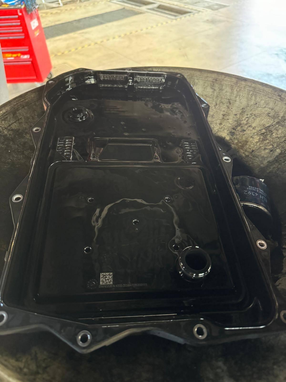

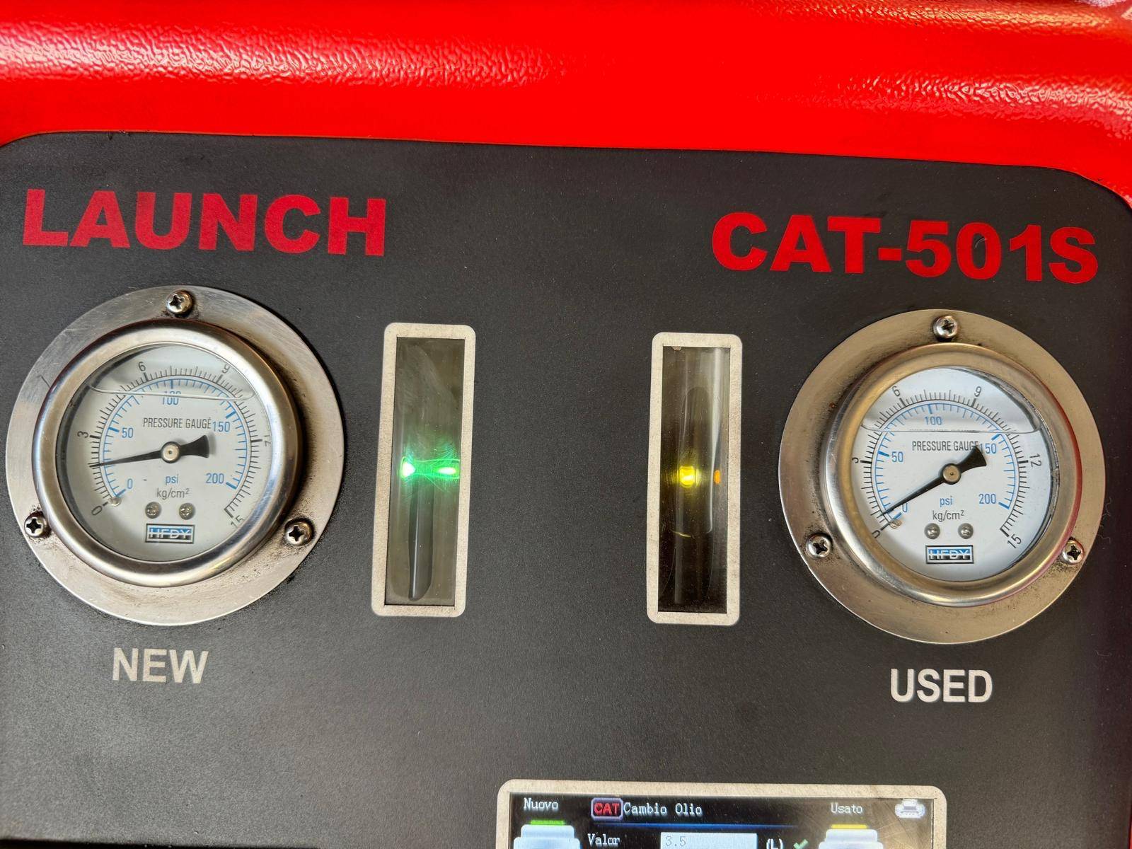

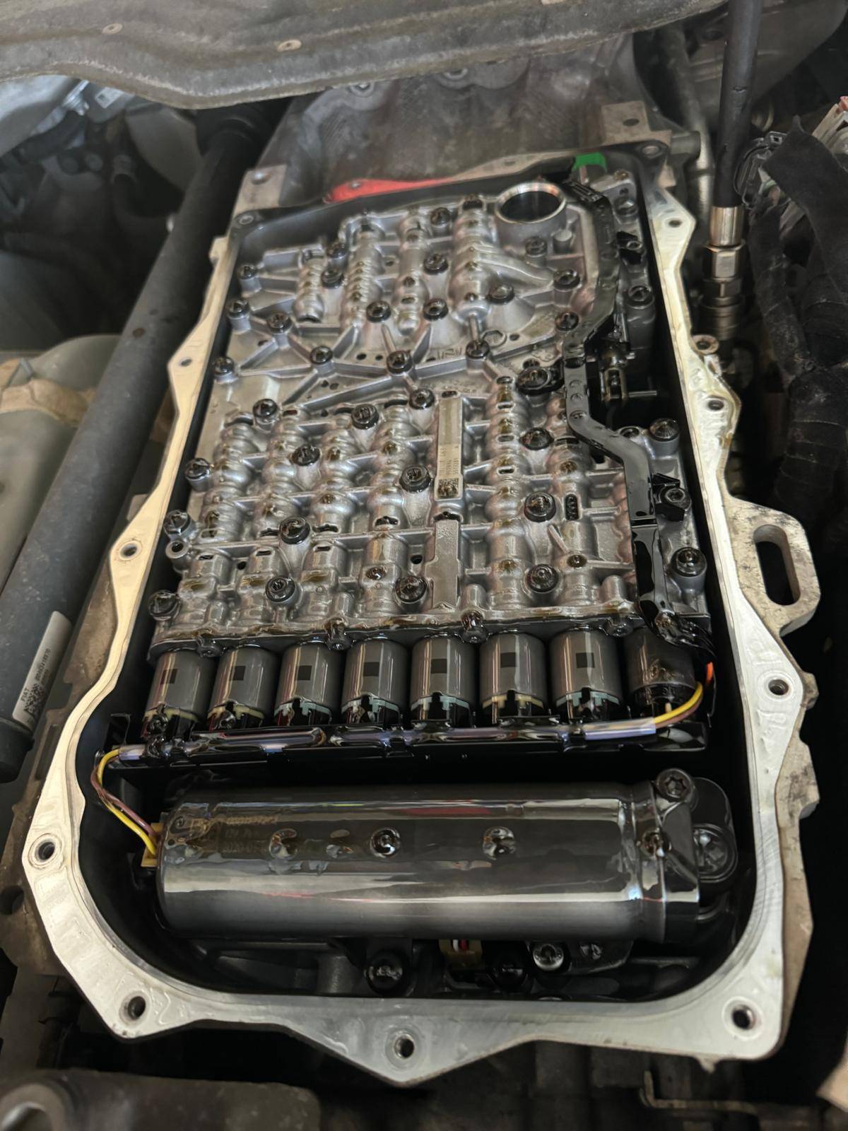

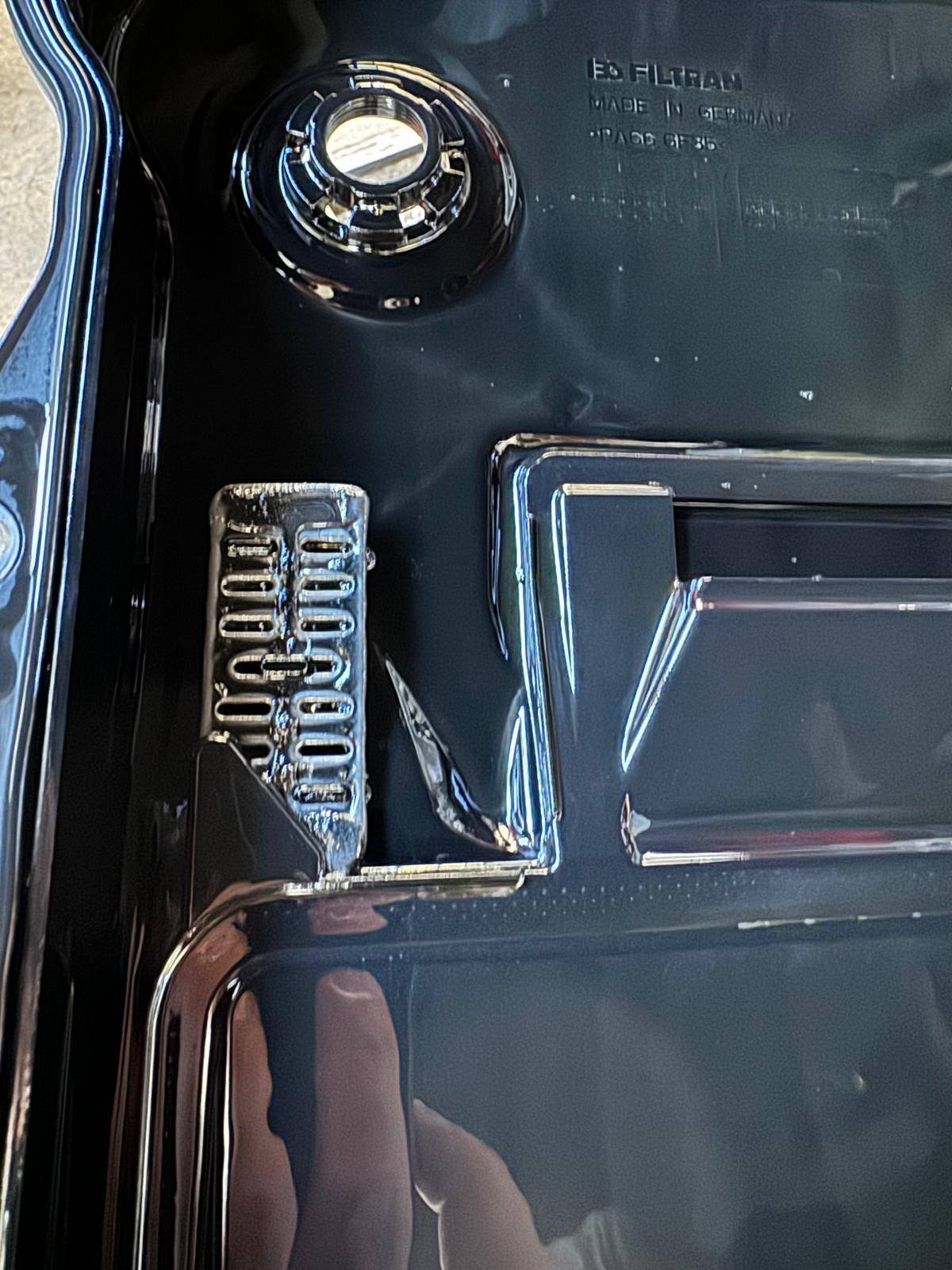

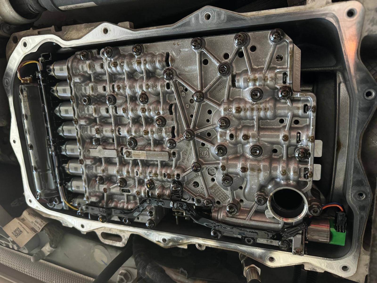

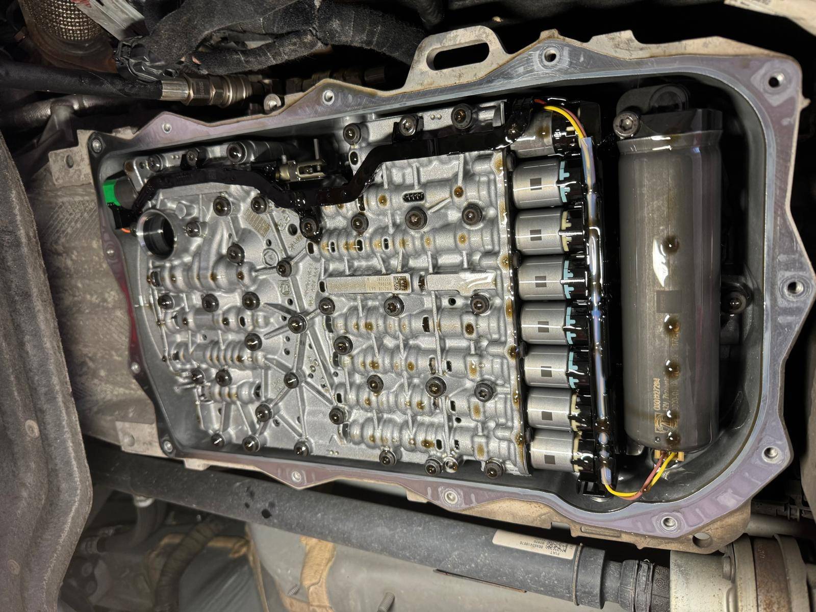

Fatto anche tagliando al cambio perché aveva iniziato a strappare in partenza quando mollavo il freno.
Km 154000
Per ora tornato tutto regolare

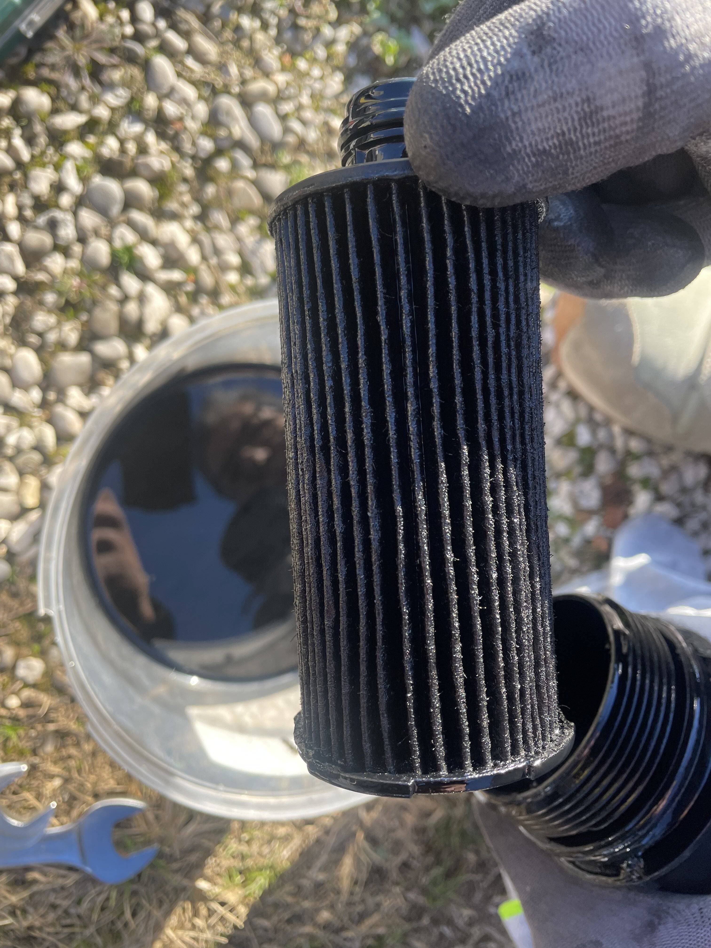

Ieri tagliando a 7 mesi e 12mila km dal precedente.
Direi che il sensore MAP è bene pulirlo ad ogni tagliando.
Quante bestemmie il filtro olio... una cosa pazzesca...

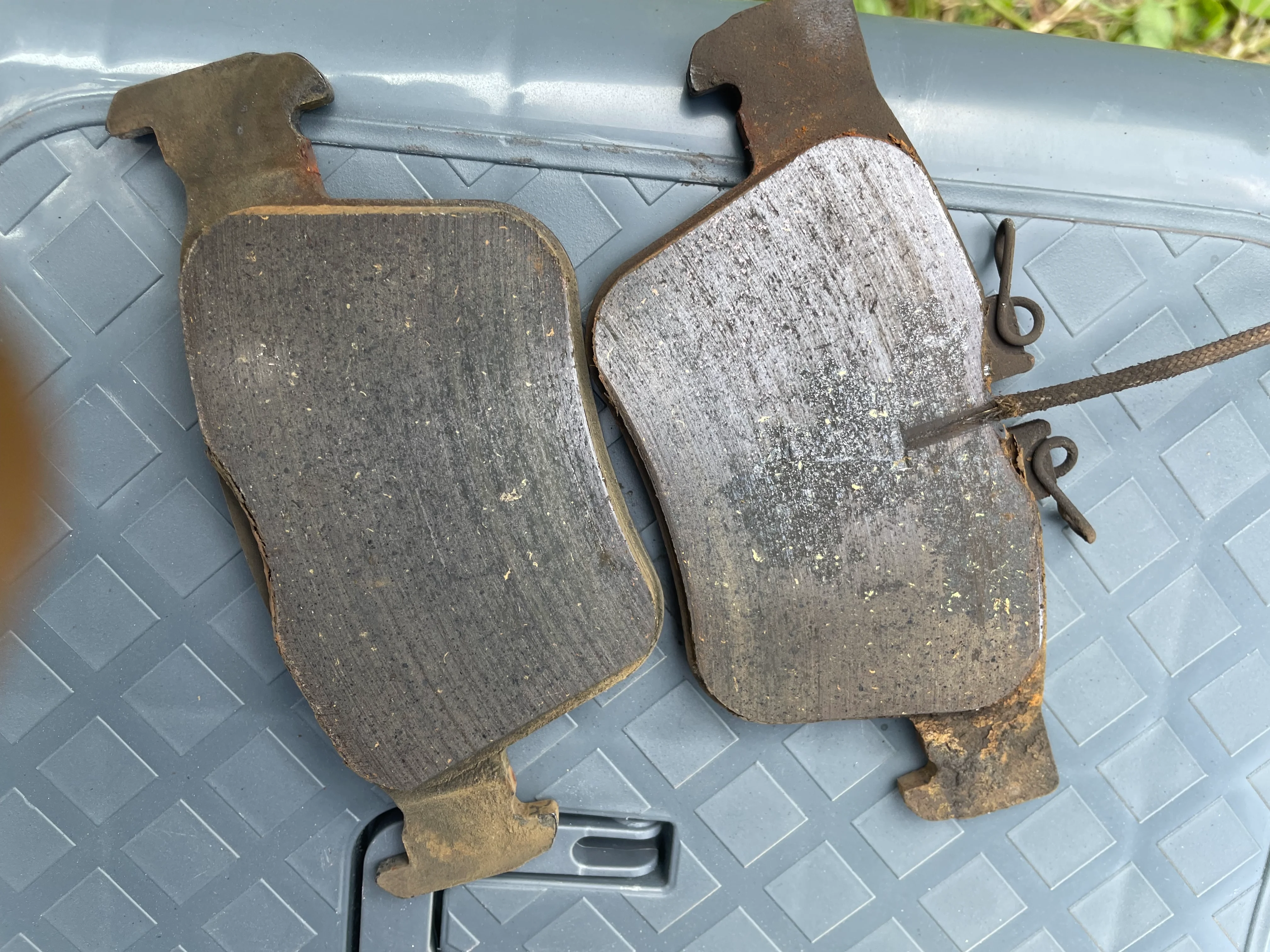

Cambiate anche le pastiglie posteriori, la modalità service freni zero rogne tutto liscio
Ah montato bypass sgw fisso senza smontare tutto, solo la plastica sotto con le luci ambiente.
Bastano due mani, mio papà tirava il cavo e io schiacciavo il connettore, tempo 10 minuti.
incredibile quanto sporcizia imbratta il MAP dopo appena 12mila km, sarebbe utile sapere le percorrenze in percentuale... tipo:
30% traffico urbano
30% extraurbano scorrevole
40 % autostrada
