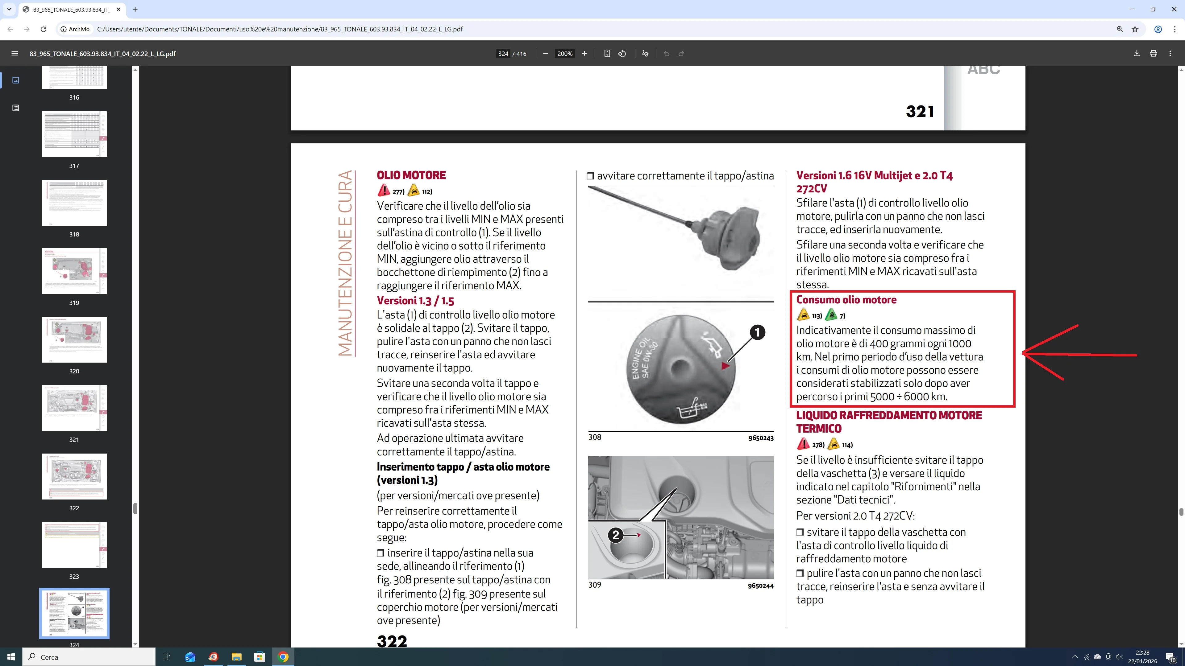

Oggi ho trovato il tempo per portarla in officina per il controllo livello liquidi....mi hanno aggiunto quasi un chilo d'olio...a 5430km mi sono un attimo preoccupato, ma il capofficina mi ha detto che è abbastanza normale nel rodaggio che si beva un po' d'olio. Voi che cosa ne pensate?

Che il ragionamento ci può stare ma non certamente 1 kg in circa 5000 km.

Primo: l'olio che viene inserito come primo impianto non ha caratteristiche diverse da quello prescritto sul libretto di uso e manutenzione.
Secondo: un leggero consumo di olio potrebbe starci ma 1 Kg in 5.000 Km e' per me veramente tanto.
Tieni monitorato ora che hai il livello corretto se in altri 5.000 km hai o meno lo stesso consumo di olio.
dal libretto uso e manutenzione.. (ce' disponibile anche sul forum nella sezione guide)
leggi dove ce' la freccia rossa..
