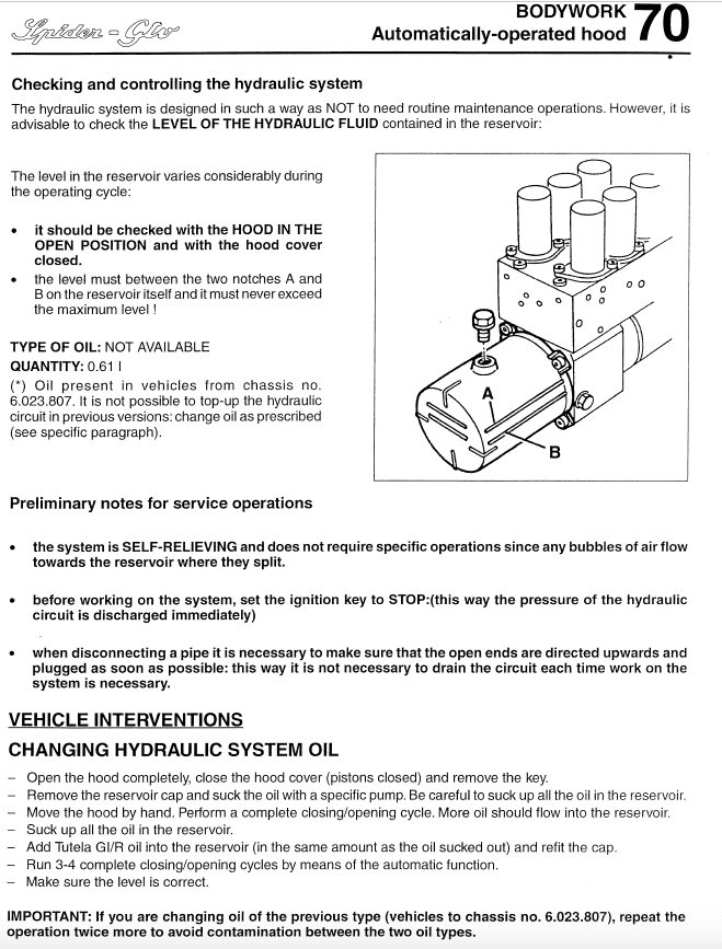

Buongiorno a tutti. Sono nuovo del forum. Possiedo una spider 916s del 99 con cappotta elettrica. Mi sta dando problemi perché non si apre, si sente pompa funzionare ma, guardando ho notato che manca olio. Qualcuno mi può aiutare per sapere che tipo di olio mettere nella pompa. E, qualcuno ha il manuale officina? La mia email è ermito_2003@yahoo.it.

ti allego la procedura di cambio dell'olio della pompa idraulica della capote.
L'olio da utilizzare è il Tutela GI/R.
Hai controllato di non avere perdite ?

Grazie mille medionan92, la macchina l ho comperata una settimana fa e, mi diceva il vecchio proprietario che ogni 3- 4 mesi ricaricata la vaschetta... adesso ho guardato e sembra che perda da un raccordo del pistoncino and. Sx . Posso chiederti se hai il manuale officina perché devo fare la distribuzione e capire un Po meglio come funziona la calotta. Gradisce e ancora
