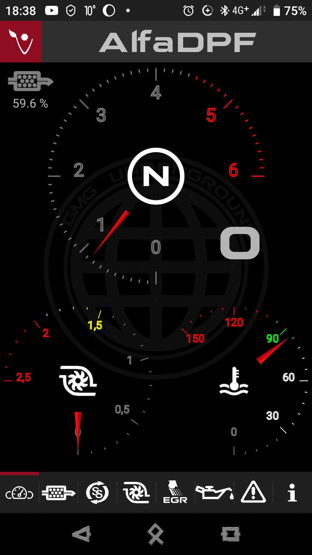

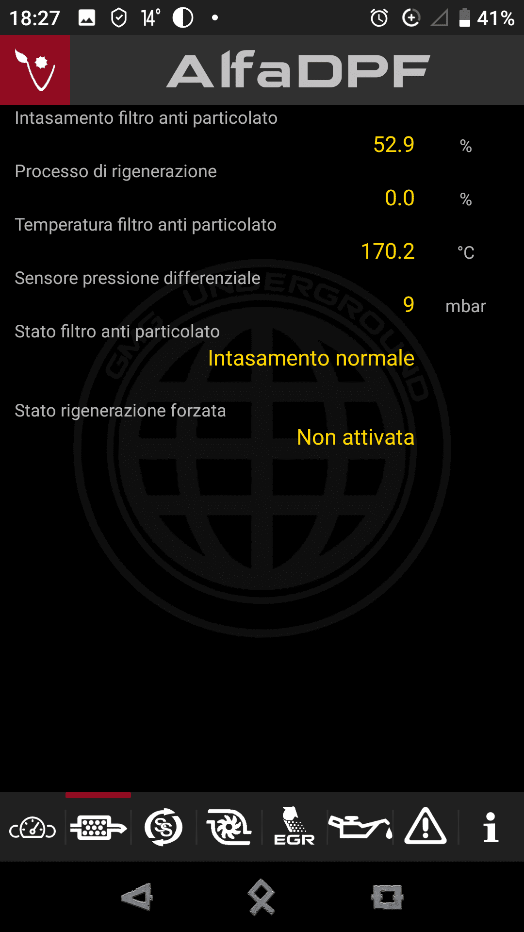

Vediamo se qualcuno mi segue nelle mie elucubrazioni folli.
Per chi ha il diesel è assolutamente fondamentale usare AlfDPF per monitorare le rigenerazioni, il problema è che chi usa l'auto anche solo per 10 km ogni giorno, attivare presa obd + collegarla sullo smartphone nell'app è già una rottura, inoltre bisogna tenere i valori sotto controllo, quindi lo schermo dello smartphone deve essere acceso e visibile per tutto il tempo ogni volta che si mette in moto l'auto, oppure ricordarsi quando sta per rigenerare facendo dei calcoli assurdi e attivare il tutto saltuariamente finendo per saltare informazioni preziose...ininsomma una complicazione assurda che porta al mancato utilizzo per mancanza di tempo o di voglia.

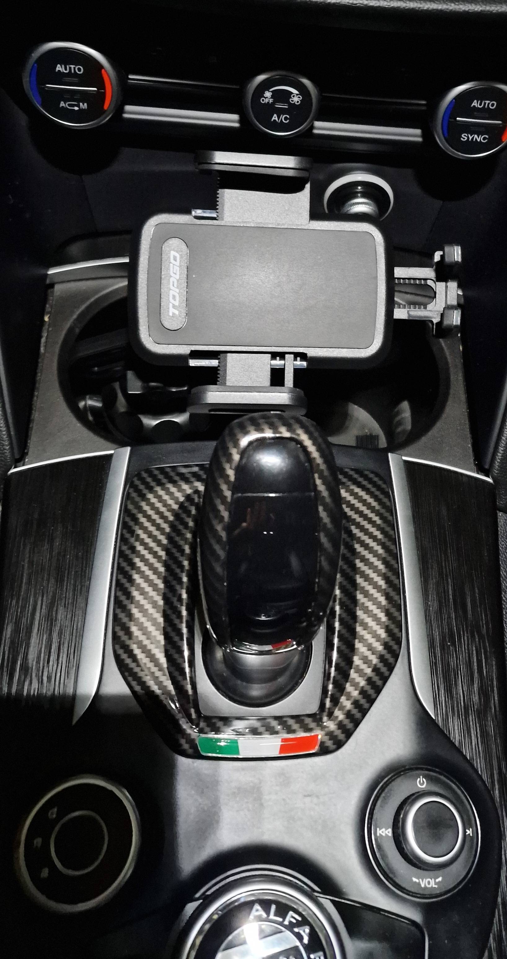

ho un S22 Ultra con cover Rugged e NON lo monto su alette, ventose o simili per questioni di dimensioni, peso, ecc., io, comunque, non utilizzo la zona portabicchiere se non saltuariamente e trovo fondamentale lasciare liberi tasti e bocchette, inoltre non c'è un metodo nativo o tramite Routine android( almeno io non l'ho trovato) per impostare in automatico lo schermo in orizzontale, o meglio lo imposto, ma basta toccare il pulsante indietro o altro per far ruotare lo schermo incasinando tutto e creando distrazioni a nastro( bah) quindi ènecessaria un'app per forzare lo schermo in orizzontale...ovvio che avete AlfaConnect in automatico in elenco BT dello smartphone,
quindi per me la soluzione migliore resta questa:
1) Portacellulare da bicchiere con smartphone in orizzontale

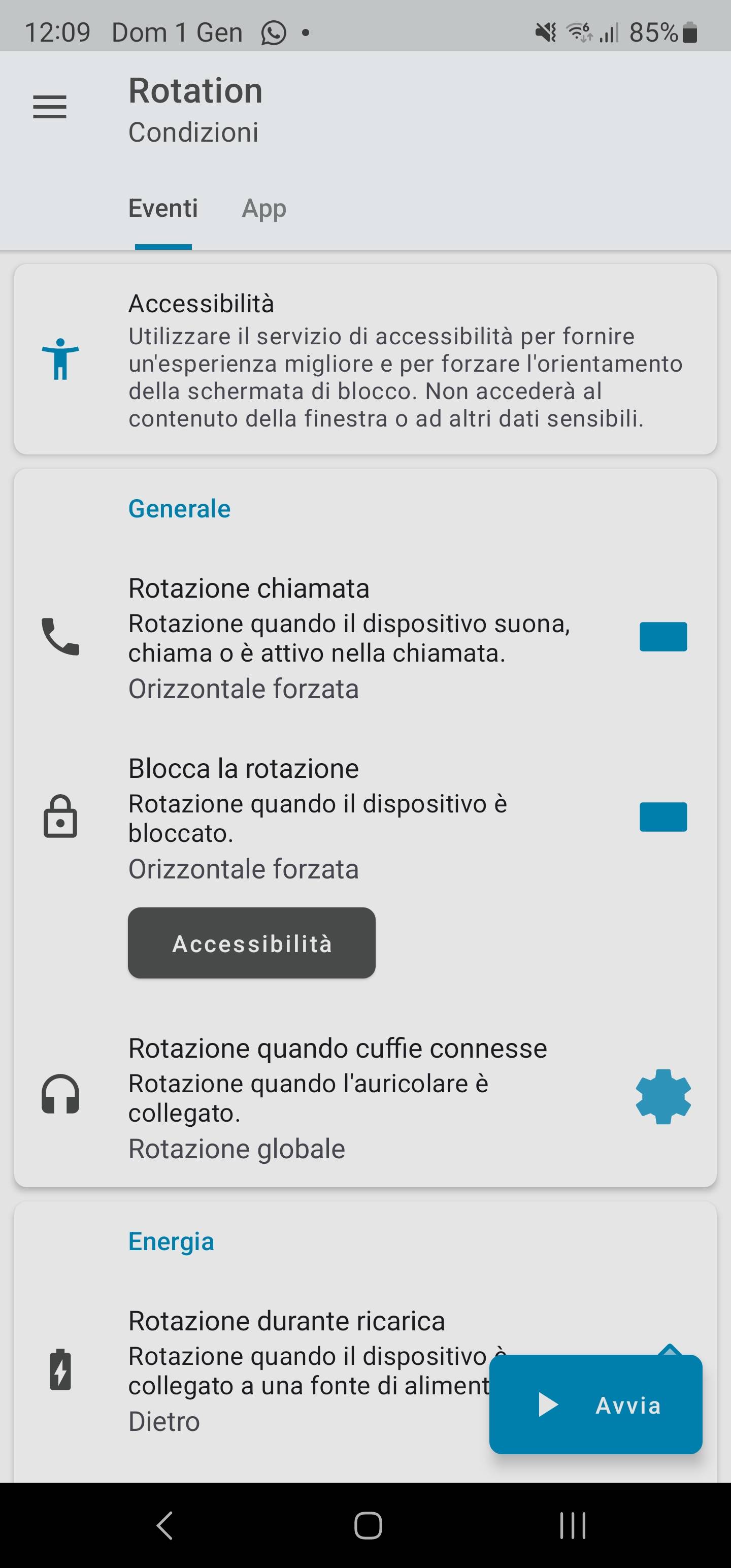

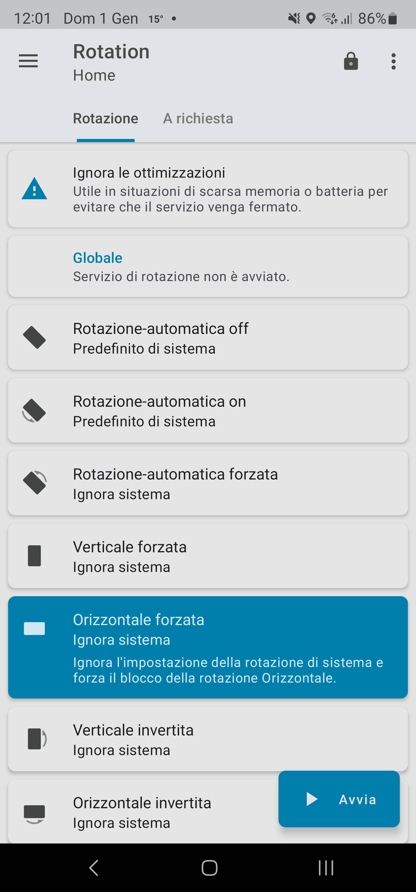

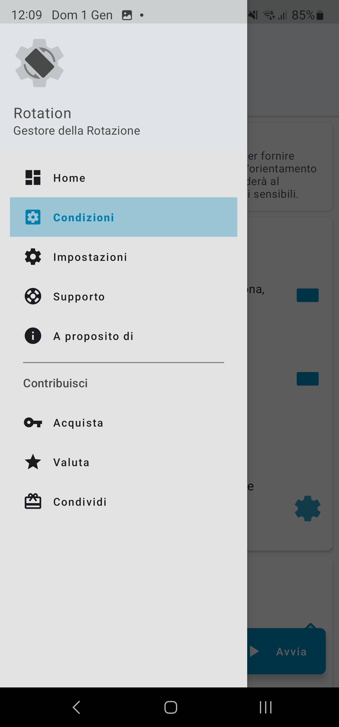

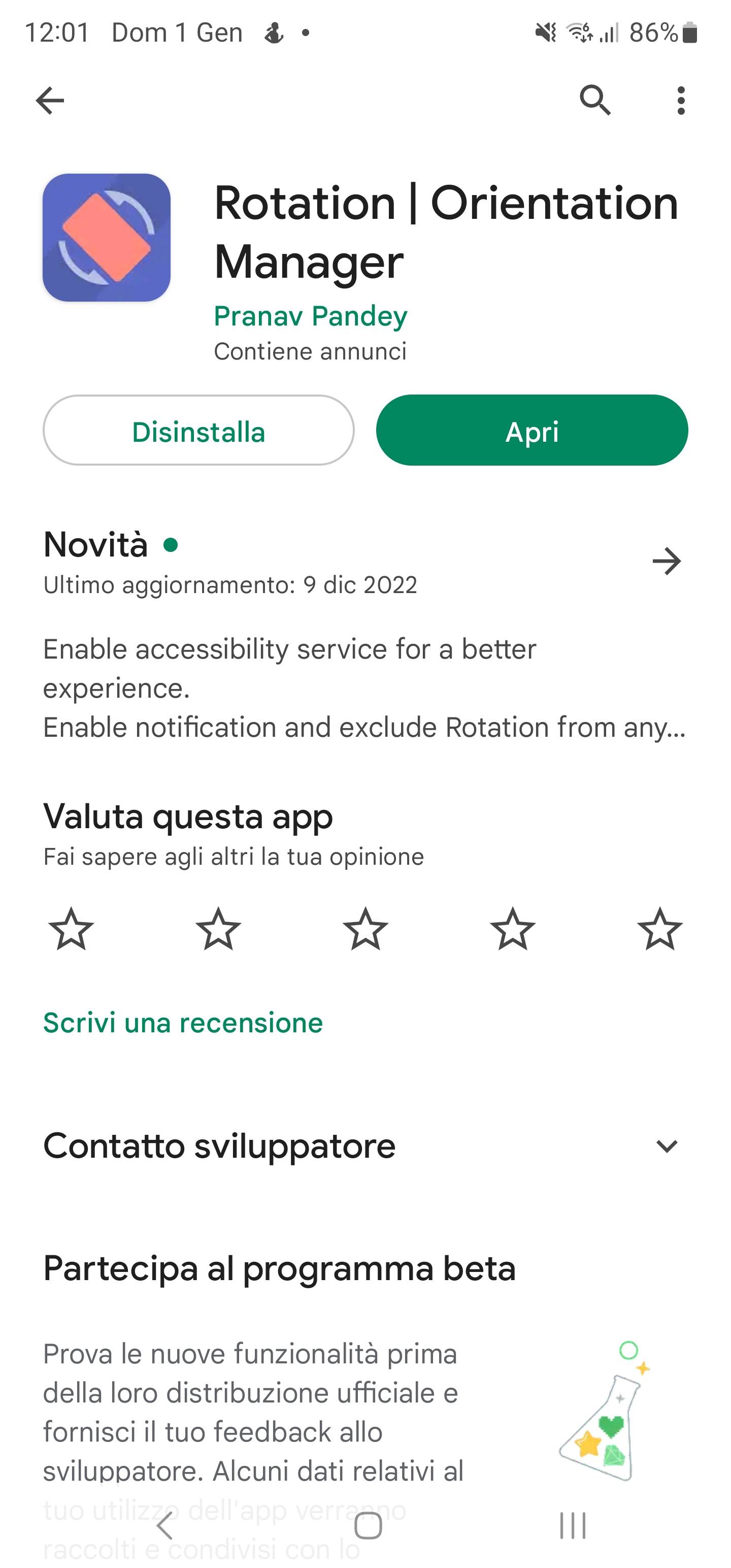

2) Scaricare dal Play Store l'app ROTATION/ORIENTATION MANAGER versione LITE

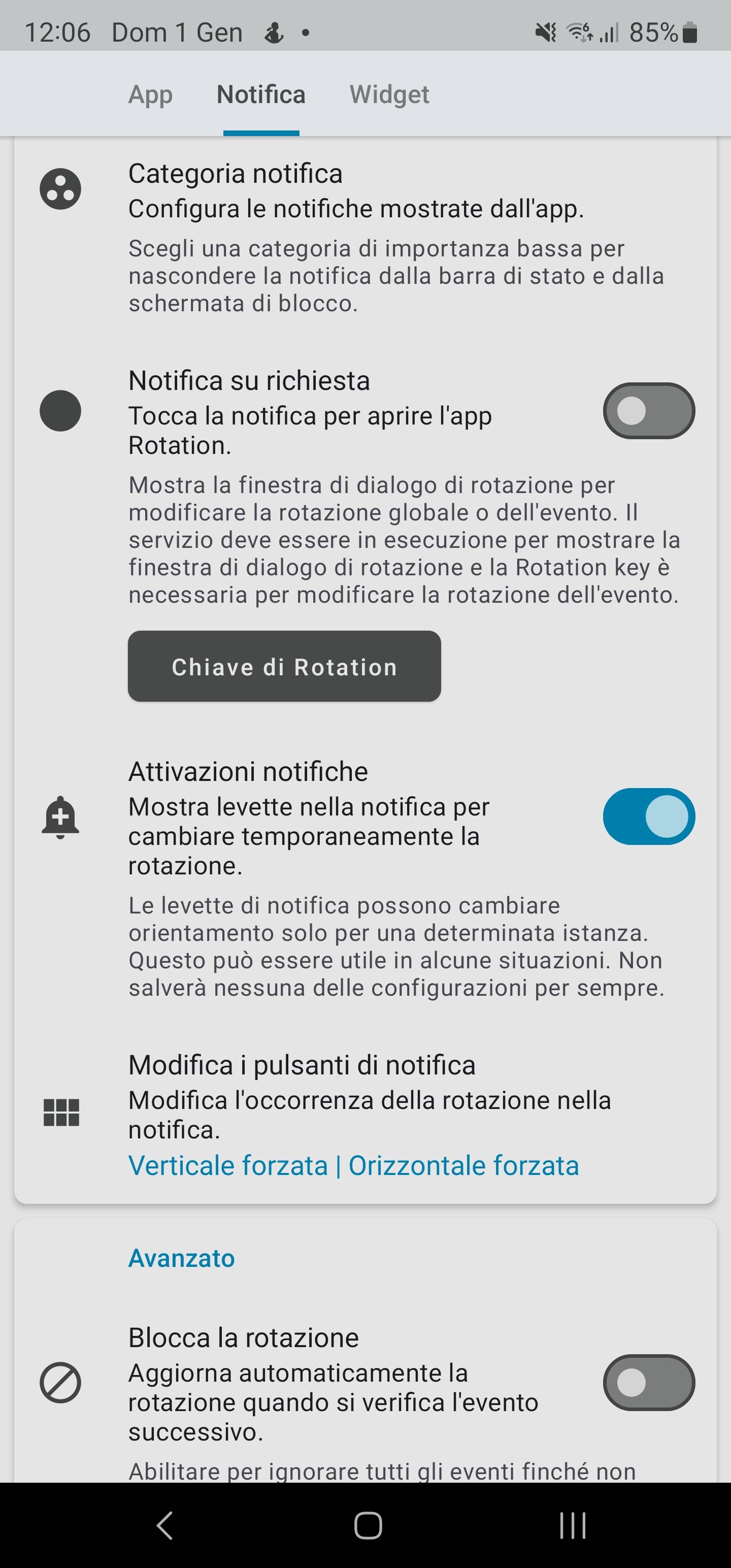

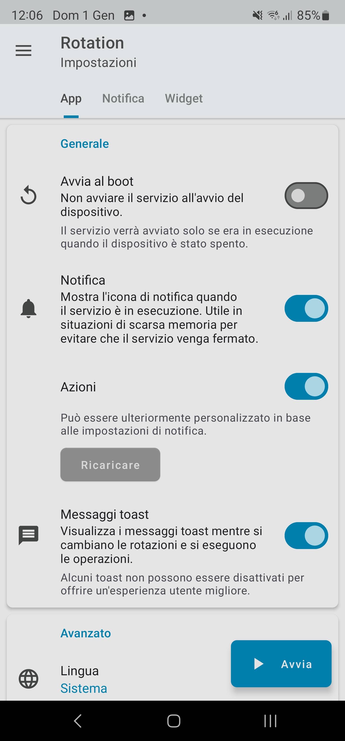

3) Impostare l'app ROTATION ovvero concedergli tutte le autorizzazioni e seguite le foto che ho postato qui ( nella sezione Home, Condizioni e Impostazioni dell'app!) tutto questo per FORZARE IL POSIZIONAMENTO IN LANDSCAPE (orizzontale) dello schermo dello smartphone

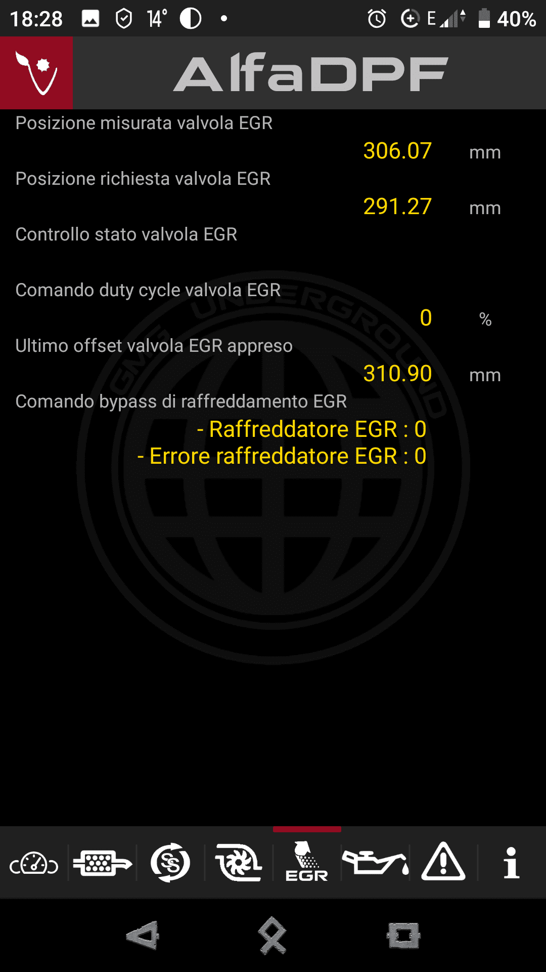

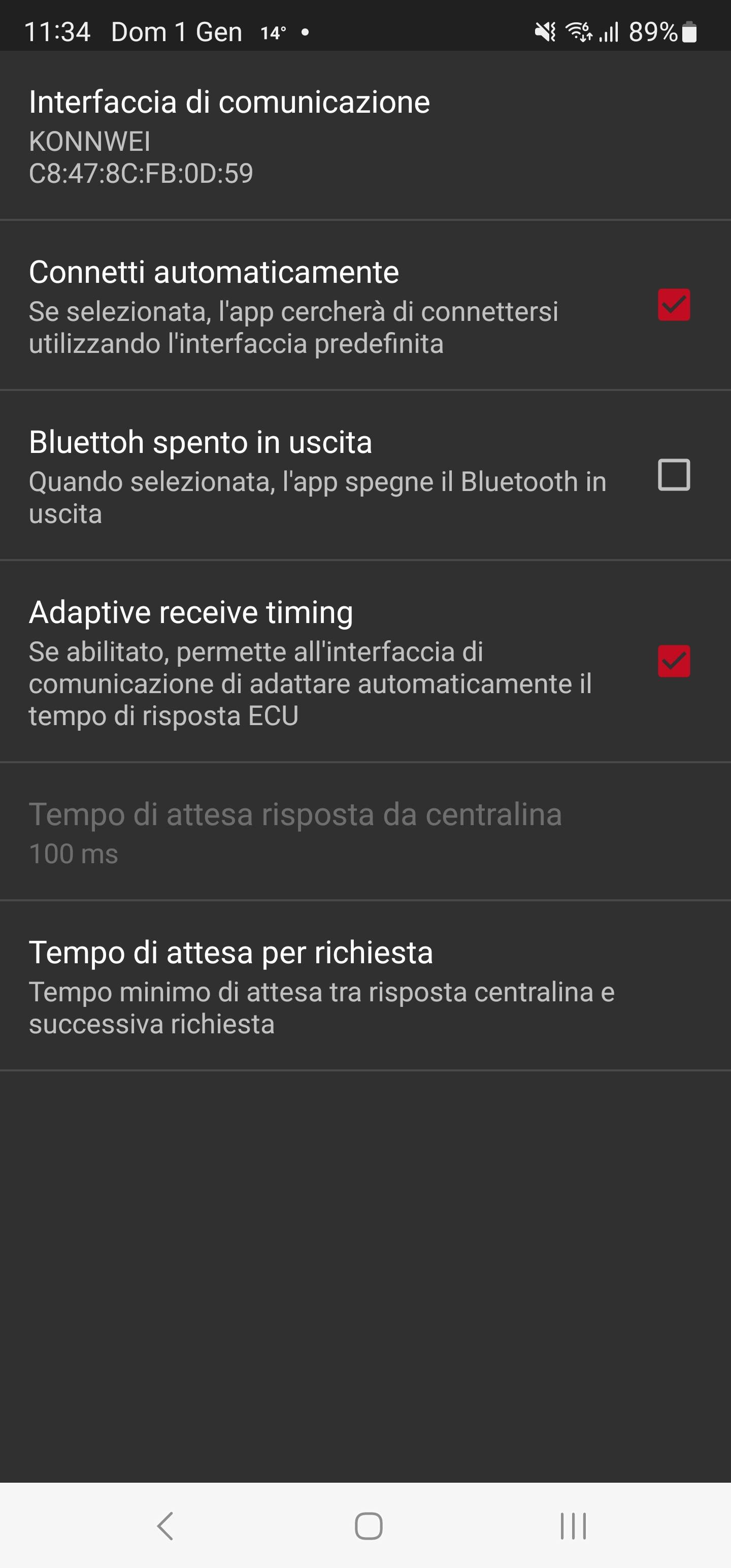

4) Impostare in AlfaDPF - Settaggi- Connessione l'interfaccia che usate (Konnwei nel mio caso) e spuntate Connetti Automaticamente

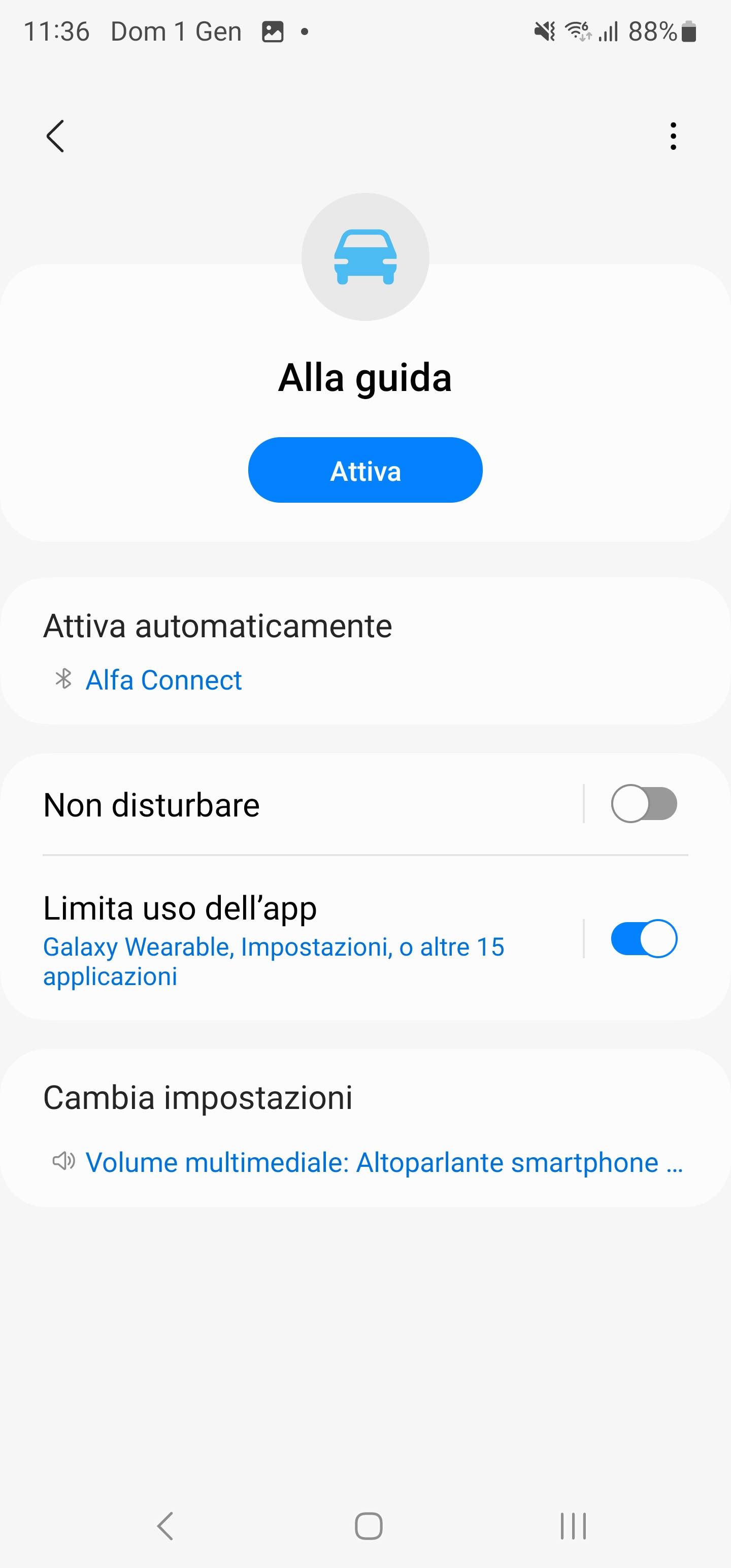

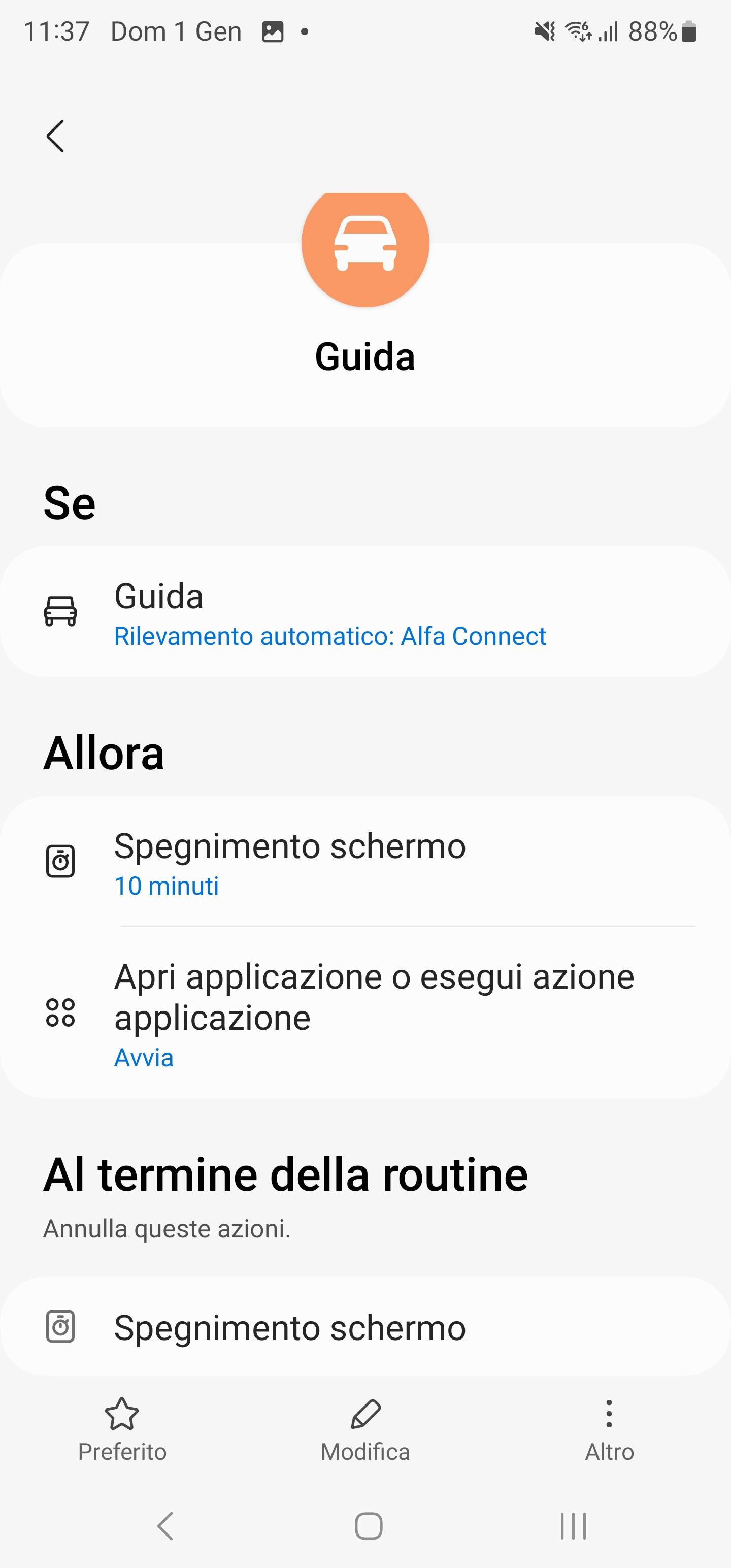

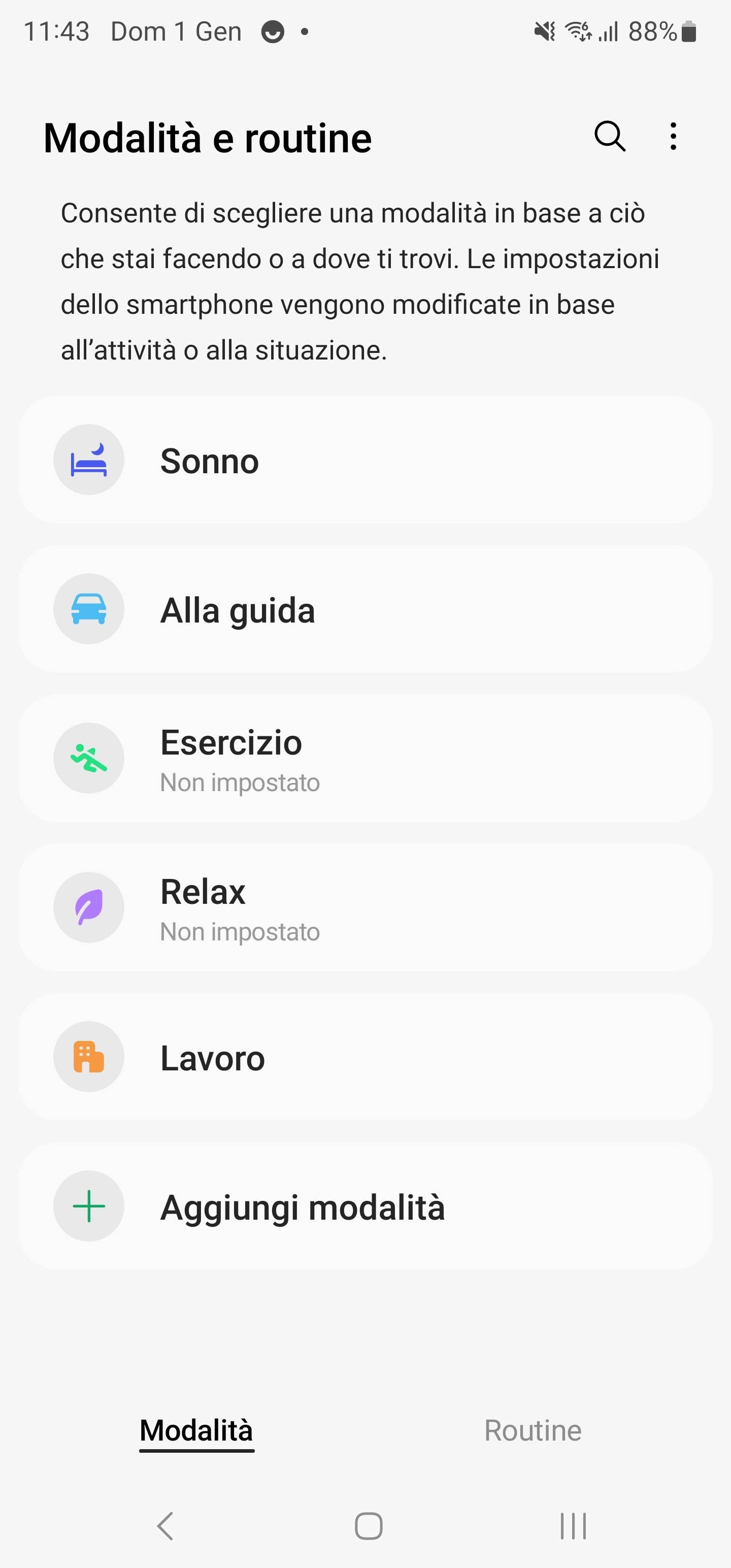

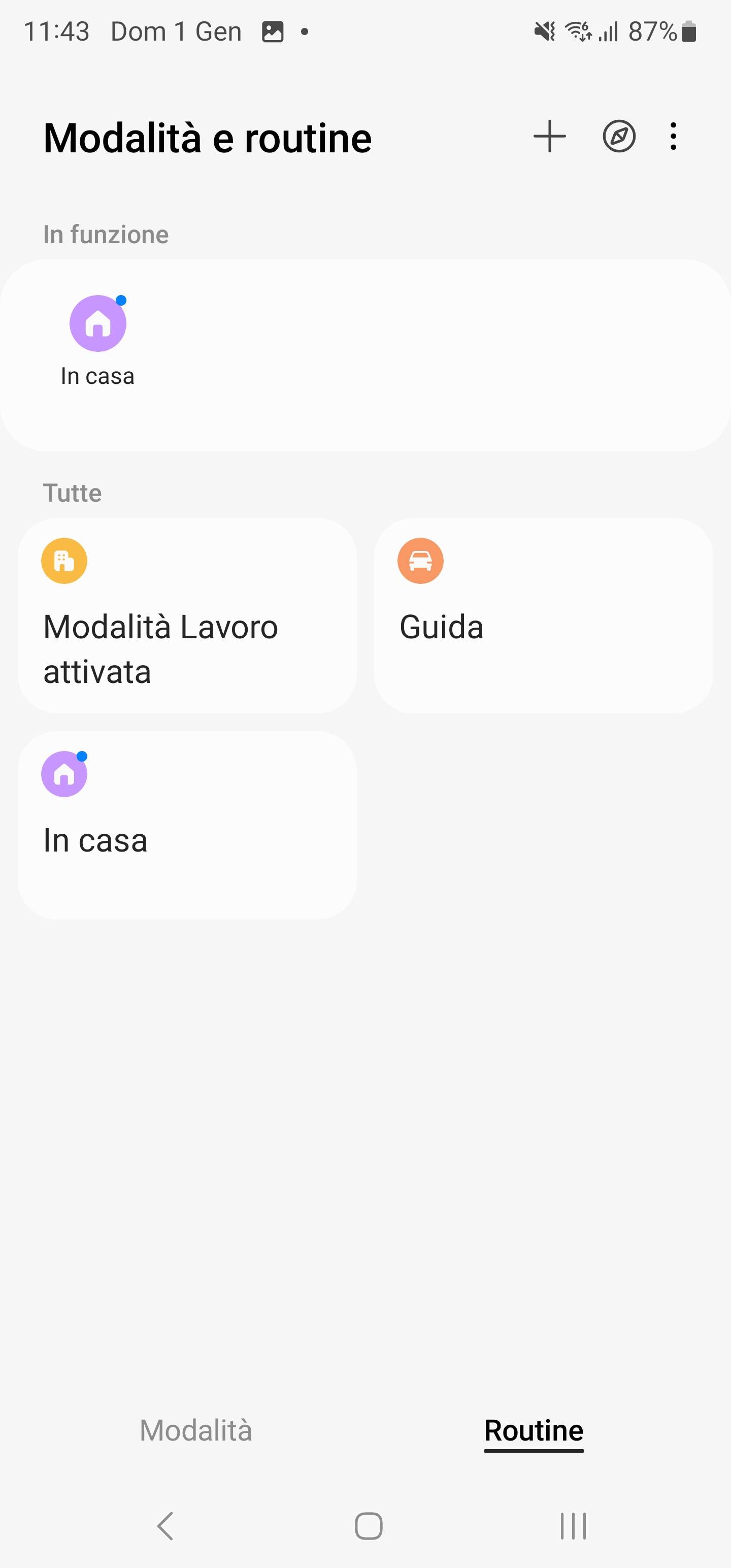

5) Impostare in Android Modalitá e Routine di automazione

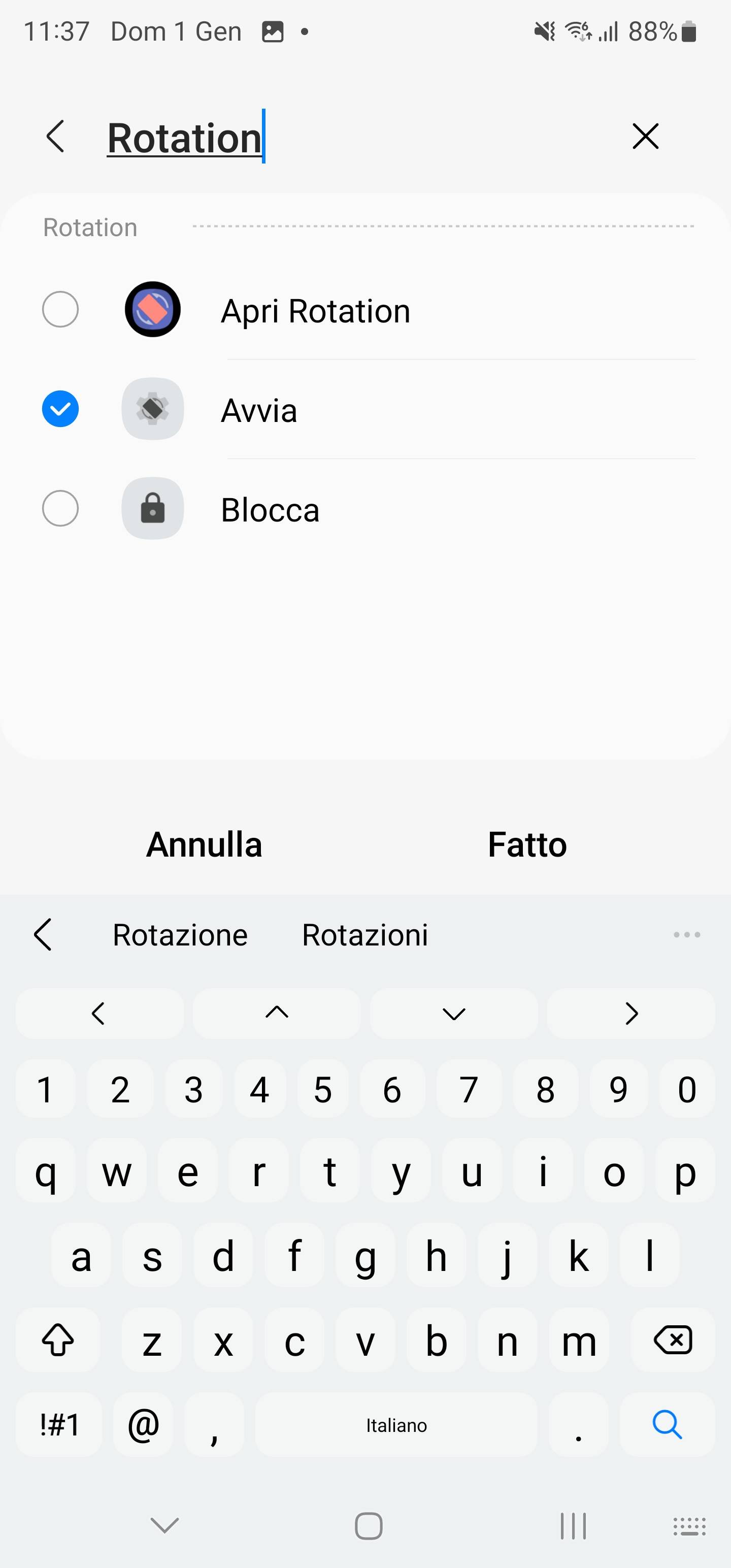

Io ho creato una Modalità GUIDA che si attiva automaticamente quando il BT si aggancia ad ALFA CONNECT ( decidete voi come impostare limitazioni, volume ecc, ovviamente se limitate l'uso delle App DOVETE ESCLUDERE AlfaDPF e quello che vi serve!!) E ho creato una ROUTINE GUIDA che quando rilevala Modalità (!!)GUIDA non mi spegne lo schermo e mi Avvia in automatico l'app ROTATION ( fondamentale!!) per posizionare lo schermo in orizzontale ed anche AlfaDpf.
Unico neo che quando esco dall'auto non riesco a chiudere l'app Rotation in automatico per disattivare la forzatura in orizzontale, quindi apro le notifiche e lo faccio da lì SE mi serve.
