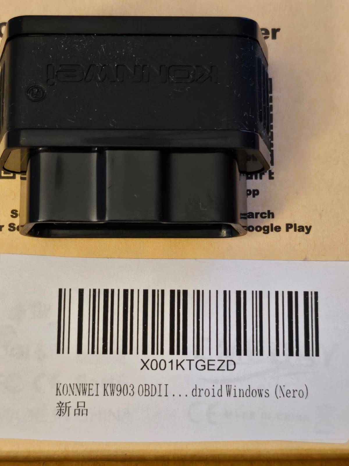

Bisogna solo avere l'accortezza di avere un obd compatibile, tipo il konnwei kw903 o obdlink lx

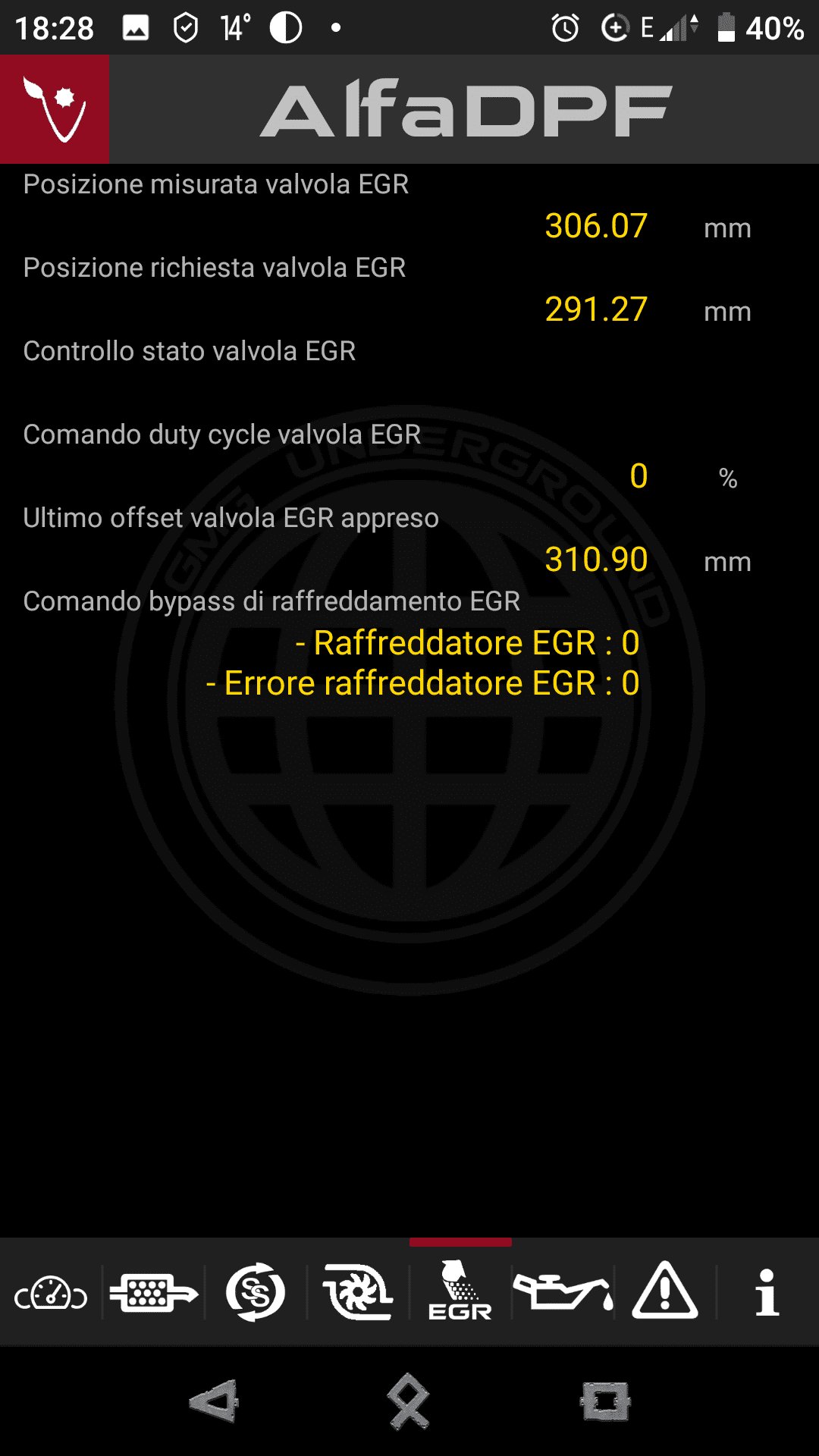

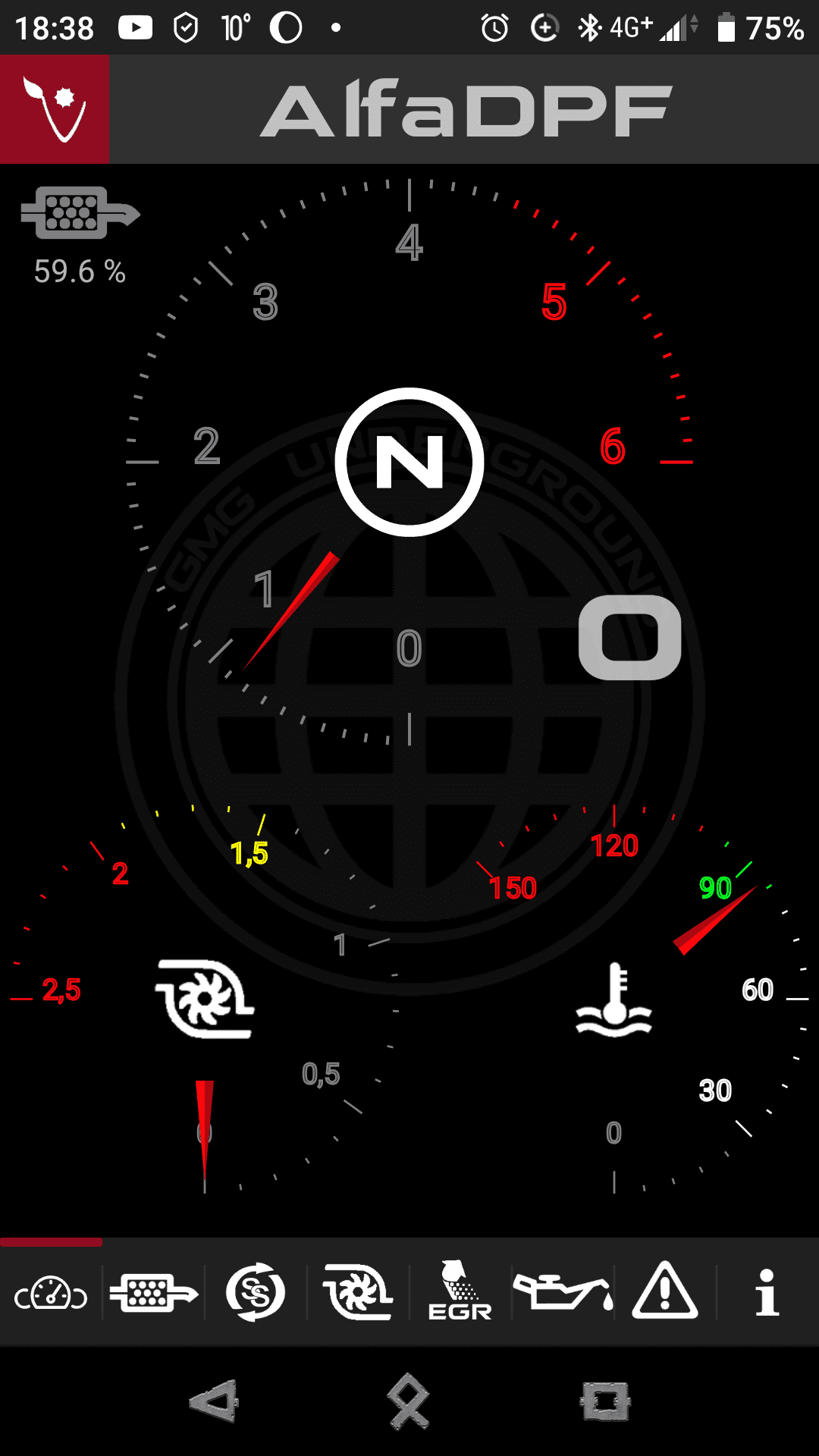

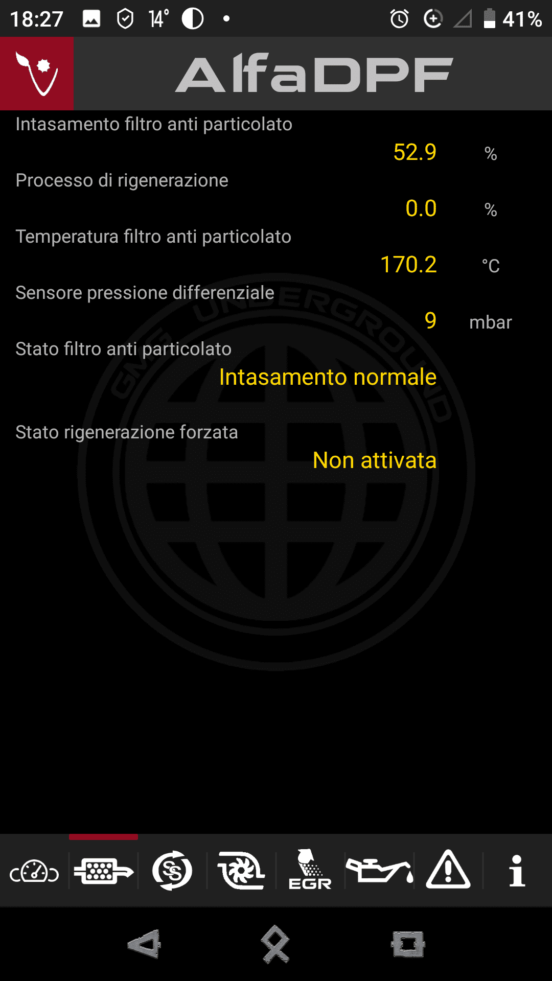

La chiave OBD2 io non la stacco mai, semplicemente lo accendo e lo spengo. L'app ALFA DPF e a pagamento versione completa io la uso e molto comoda, Giulietta jtdm-2 150 cv Visualizza allegato 244862Visualizza allegato 244863Visualizza allegato 244864
Ciao si vede anche la pressione olio motore in tempo reale con lancette? Turbo? Temperatura acqua? Temperatura olio? Volt batteria?
Ti da pressione olio motore in tempo reale con manometro? Turbo? Temperatura acqua? Temperatura olio? Volt batteria?
