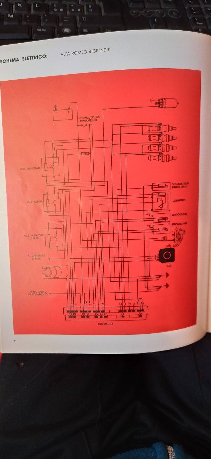

Domenico buongiorno, ho letto ora la discussione.
Sono un ex possessore di una Q.O. e sono stato autodidatta dell'auto sia di meccanica sia di elettri e posso dire di conoscere bene la materia.
Sono in possesso di alcuni manuali tecnici e in giornata credo di poterti inviare lo schema elettrico.
Tenuto conto che hai ripristinato l'impianto originale, ti chiedo, che certezza hai di aver effettuato il lavoro alla perfezione in quanto non è affatto semplice se non si ha un ottima conoscenza nel settore. Già il fatto che le pompe benzina vengono attivate permanentemente con il quadro inserito denota che qualcosa non và e quindi ti consiglio, prima di impazzire con i vari sensori, di essere certo del lavoro fatto fino ad ora.
Reazioni: Sandro G.
#19

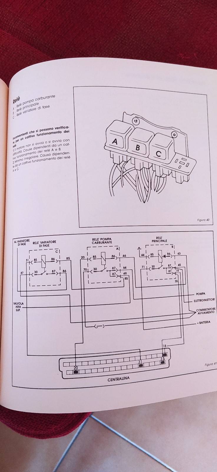

Se ti può essere utile ti invio queste foto. Leggi bene la descrizione di funzionamento della pompa carburante.
Per le candele, tenuto conto che all'origine usava le Lodge 2HL (ancora si trovano come avanzi di magazzino), basta che chiedi a qualsiasi rivenditore le equivalenti.
Se hai bisogno di altro contattami.
