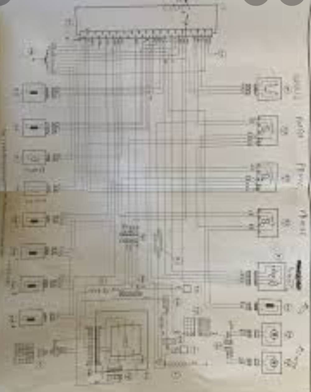

Schema si .....lo allego

ma la pompa che ha il filo viola in basetta dove viene collegata per non funzionare come dicevi in maniera continua al primo consenso blocchetto chiave ma solo a motore in moto?
Purtroppo lo schema che hai pubblicato è illegibile e al momento non ho la possibilità di accedere allo schema della tua Alfetta....
Comunque la pompa, per ragioni di sicurezza, non può funzionare in continuo a motore non avviato.
In tutte le auto (stradali) il funzionamento della pompa è controllato o dalla centralina motore o da una specifica sonda tachimetrica che non consente l'alimentazione se il motore non è avviato.

Questa non passa dalla centralina va direttamente dal cablaggio iniezione alla pompa
Se riesco ti mando allegato più nitido così verifichi
