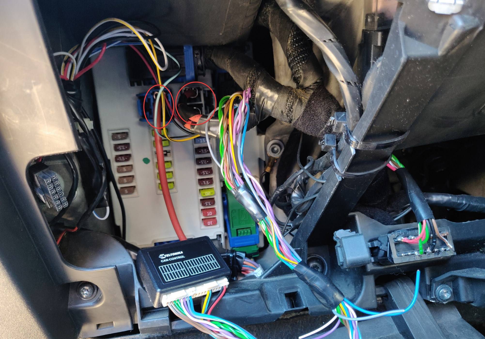

Ecco il vano fusibili. Vedo 3 cavi di una buona sezione, ma mi sembrano tutti rossi (uno dei 2 di destra forse ha una riga nera), ma non so quale possa essere sotto chiave e mi manca il negativo (anche se potrei attaccarmi a morsetto sul telaio che si vede a destra.
Ora che scrivo in effetti mi rendo conto che basterebbe prendere un multimetro per verificare quale è sotto chiave.
Qualcuno sa però se c'è un punto in cui posso prendere il 12V senza dover spelare cavi esistenti?

Comunque guardando la tua fusibiliera pare che a fianco del cavo positivo rosso ci sia un connettore vuoto che a sua volta potrebbe avere i 12 Volt.
Per identificaae se c'è tensione non è indispensabile un tester ma basta una lampada 12V e un pezzo di filo.
