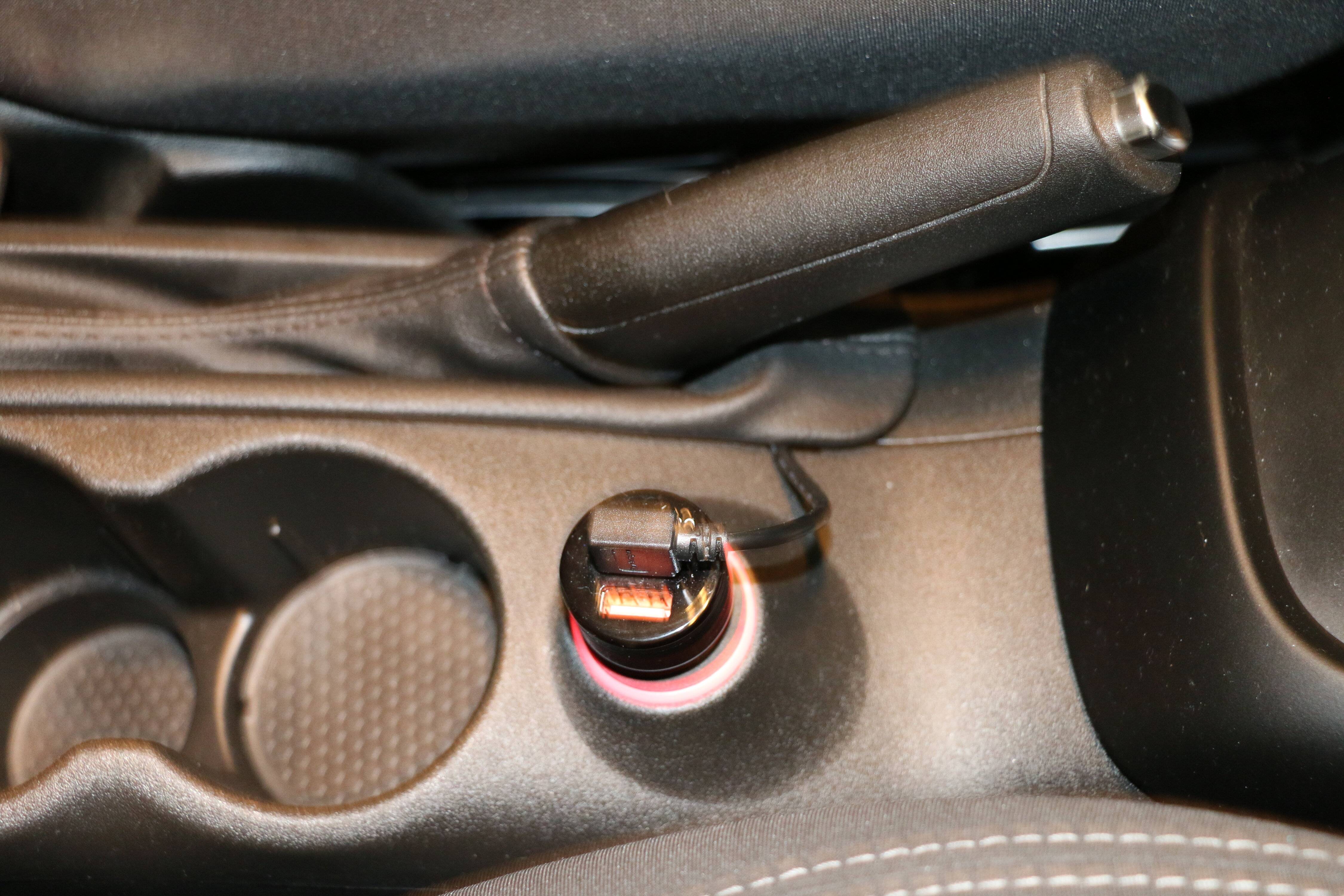

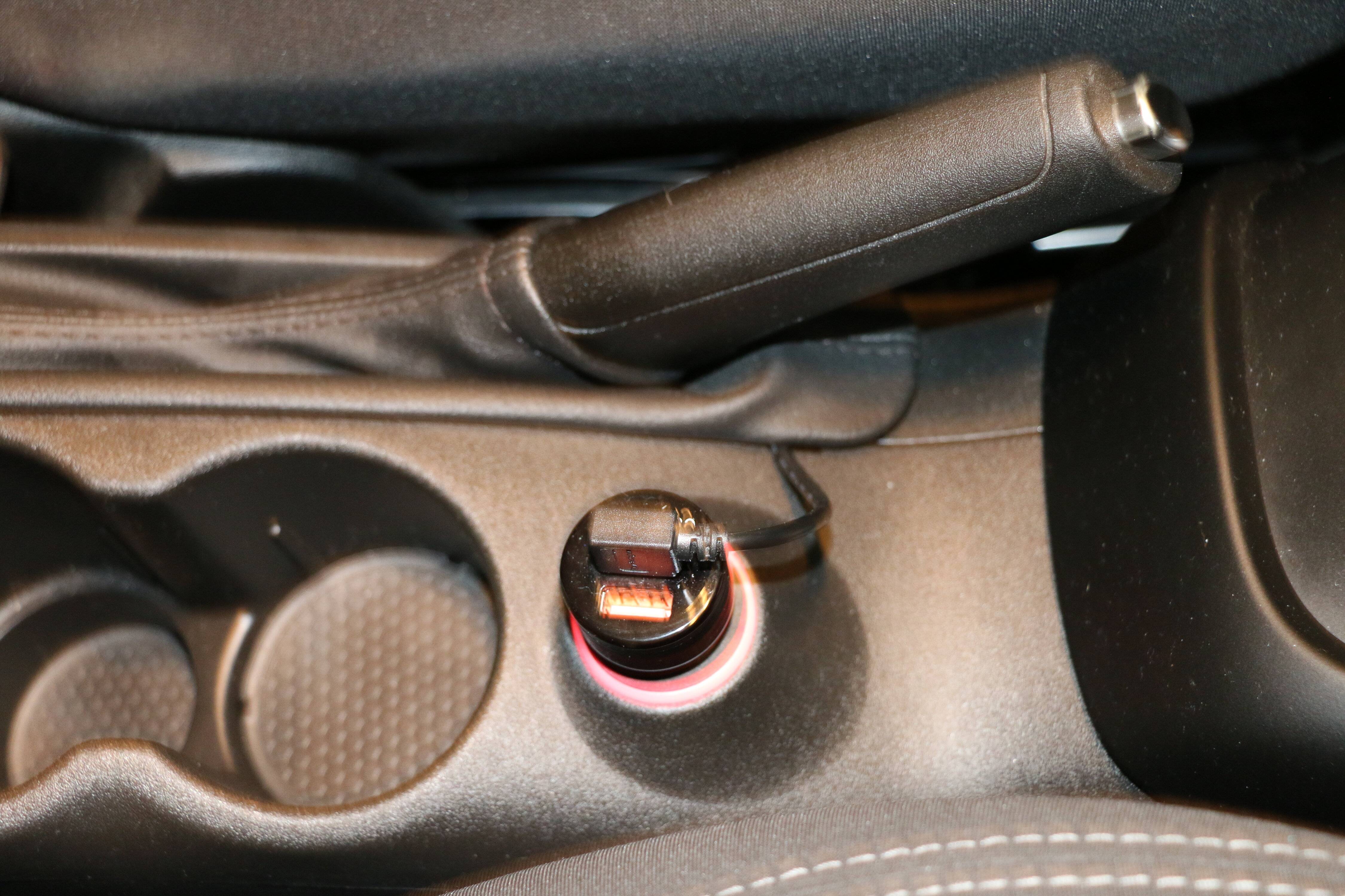

Io ho messo un caricatore usb con cavi che ho preso su Amazon lo messo dentro posacenere posteriore.. i collegamenti li ho presi da accendisigari…

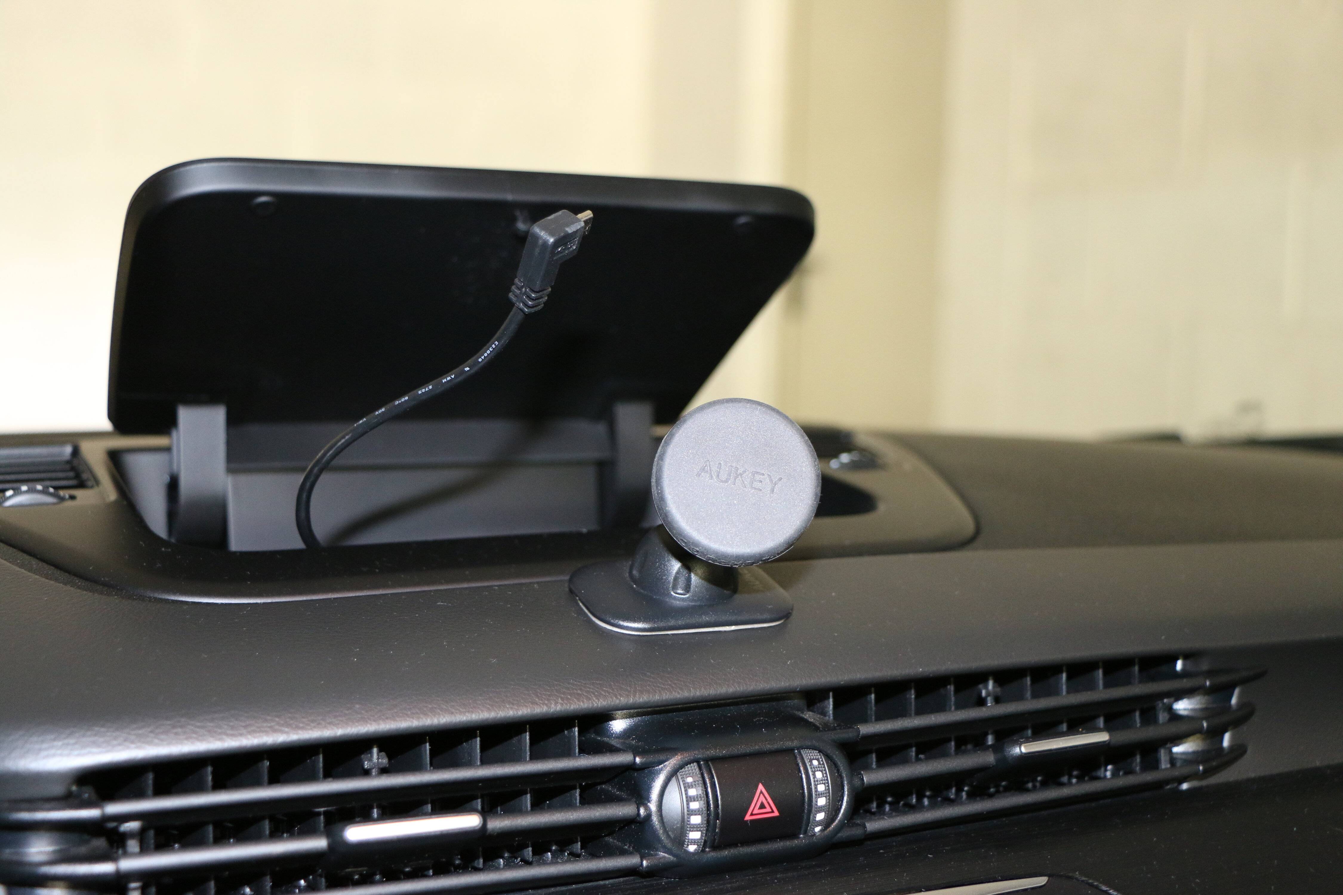

Ciao. Io ho fatto passare un cavo usb-c dalla presa 12v, prima sotto le plastiche del freno a mano poi,a sinistra o destra è uguale, fino a sotto i comandi del clima tirando poi su il cavo dal cassetto portaoggetti centrale. Basta svitare 2 viti ed infilare un pilota per elettricisti e 5 minuti di pazienza a tentativi!

Ciao. Io ho fatto passare un cavo usb-c dalla presa 12v, prima sotto le plastiche del freno a mano poi,a sinistra o destra è uguale, fino a sotto i comandi del clima tirando poi su il cavo dal cassetto portaoggetti centrale. Basta svitare 2 viti ed infilare un pilota per elettricisti e 5 minuti di pazienza a tentativi!Visualizza allegato 244312
Bel lavoro! Beato te che hai il porta oggetti sul cruscotto! Io mi sono fatto maledettamente mettere l'aggancio TomTom che ho usato forse forse i primi 2/3 anni 🤬
