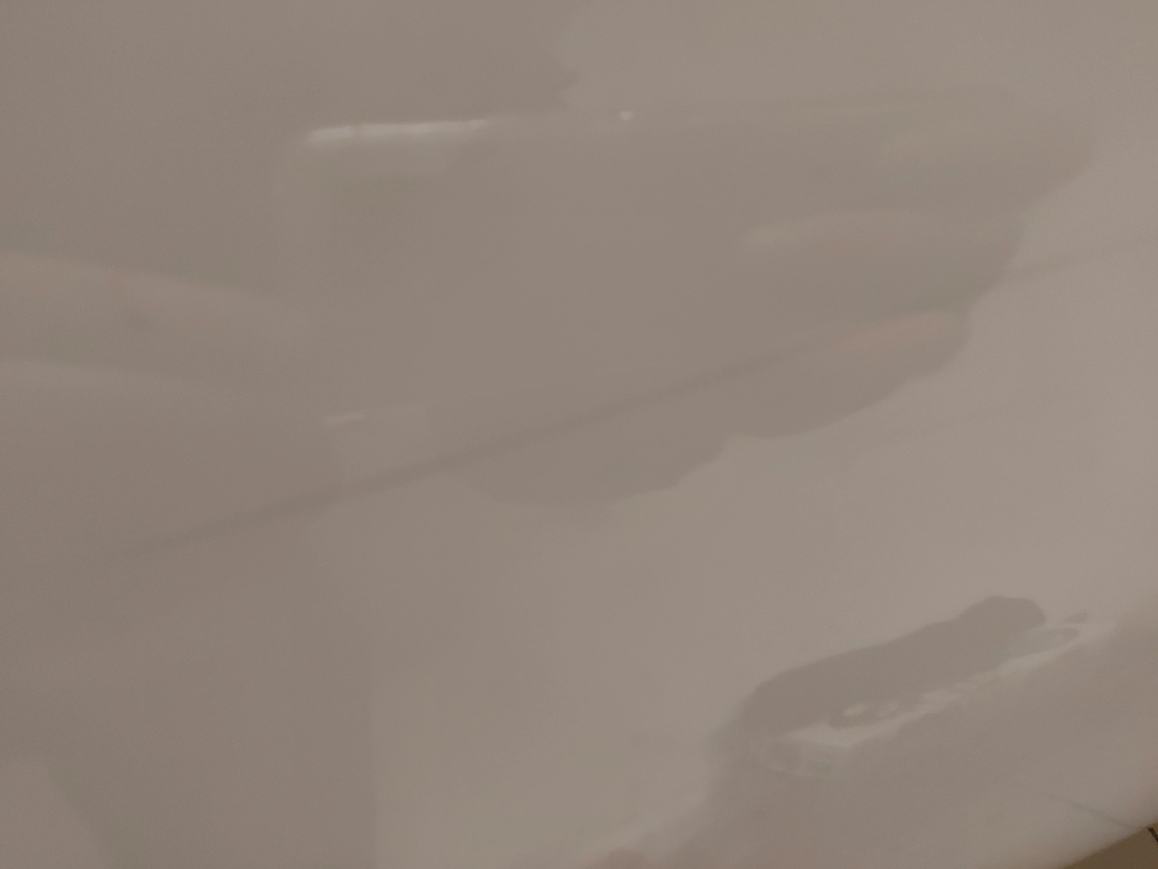

Prova a farci vedere il danno con delle foto
adesso provo a inserire non l'ho mai fatto qua.
Purtroppo l'ho fatta al volo e si vede poco.Diciamo che se si toglie lo sporco si vede un po' meno. Però ho fatto la foto in garage e di corsa alla luce del sole si vede meglio
Reazioni: VURT
Foto graffio
Lo vedete? quella striscia scura quasi rettilinea,purtroppo non mi ha messo a fuoco benissimo
Secondo me non è un graffio. Sono le classiche strusciate che lasciano il segno del materiale con il quale entra in contatto.
Con una banale parta abrasiva e senza esercitare troppa pressione, viene via.
Puoi usare anche quella vecchia che già hai, basta inumidirla con un po’ d’acqua
