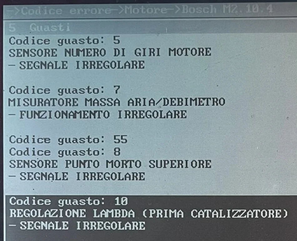

Allarme su tutti i sensori Bosch Motronic M2.10.4 (Lettura disturbata lambda, debimetro, sens. giri, fase, )
Prima di arrivare alla centralina di iniezione ce ne passa... la batteria è buona? L'alternatore carica? I Problemi elettrici derivano dalla carica della batteria e dal regolatore di tensione. Una volta che stai sicuro su questi due punti si passa al setaccio tutte le connessioni di massa e quelle vanno viste una per una perdendoci almeno una giornata.
    86.9 KB · Visualizzazioni: 24
I sensori che hai già cambiato li hai messi tutti originali? Se sono originali a sto punto puoi trovare già un'altra centralina.
Ma secondo te ho cambiato tutti i sensori ? Ti rendi conto che è impossibile avere 5 sensori guasti ? Ma come faccio che è codificata ? Se monto altra centralina non parte.
La diagnosi dice allarmi , cambiato sensore giri, debimetro spia sempre accesa, se faccio un po di coda si spegne di botto anche a gpl, cosa posso co trollare ? Le masse dove sono ? Grazie
Da quanto hai esposto non ci sono tutti i sensori in errore. Quale diagnosi stai utilizzando? Dalla schermata non è quella ufficiale
La fai scodificare, semplice...?
Dai smettiamola con diagnosi ufficiale e sensori originali .... La diagnosi è Bosch come la centralina , i sensore di giri cambiato è Bosch come l'originale perchè Alfa Romeo non faceva sensori di giri , i codici allarme sono quelli , la fai codificare semplice da chi ? Ma secondo te una ricerca guasti si fa continuando a cambiare pezzi senza cognizione di causa ?
