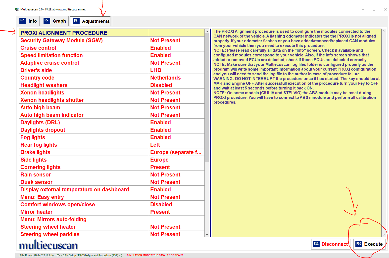

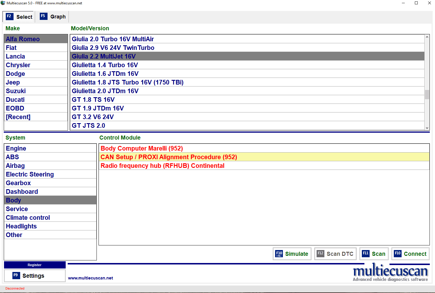

1. passo: fare allineamento proxy con il quadro montato

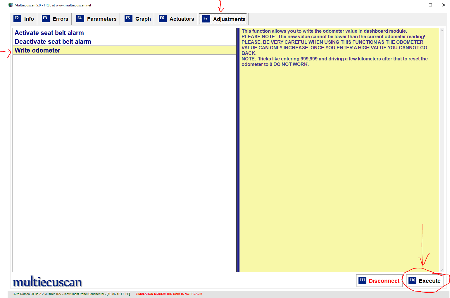

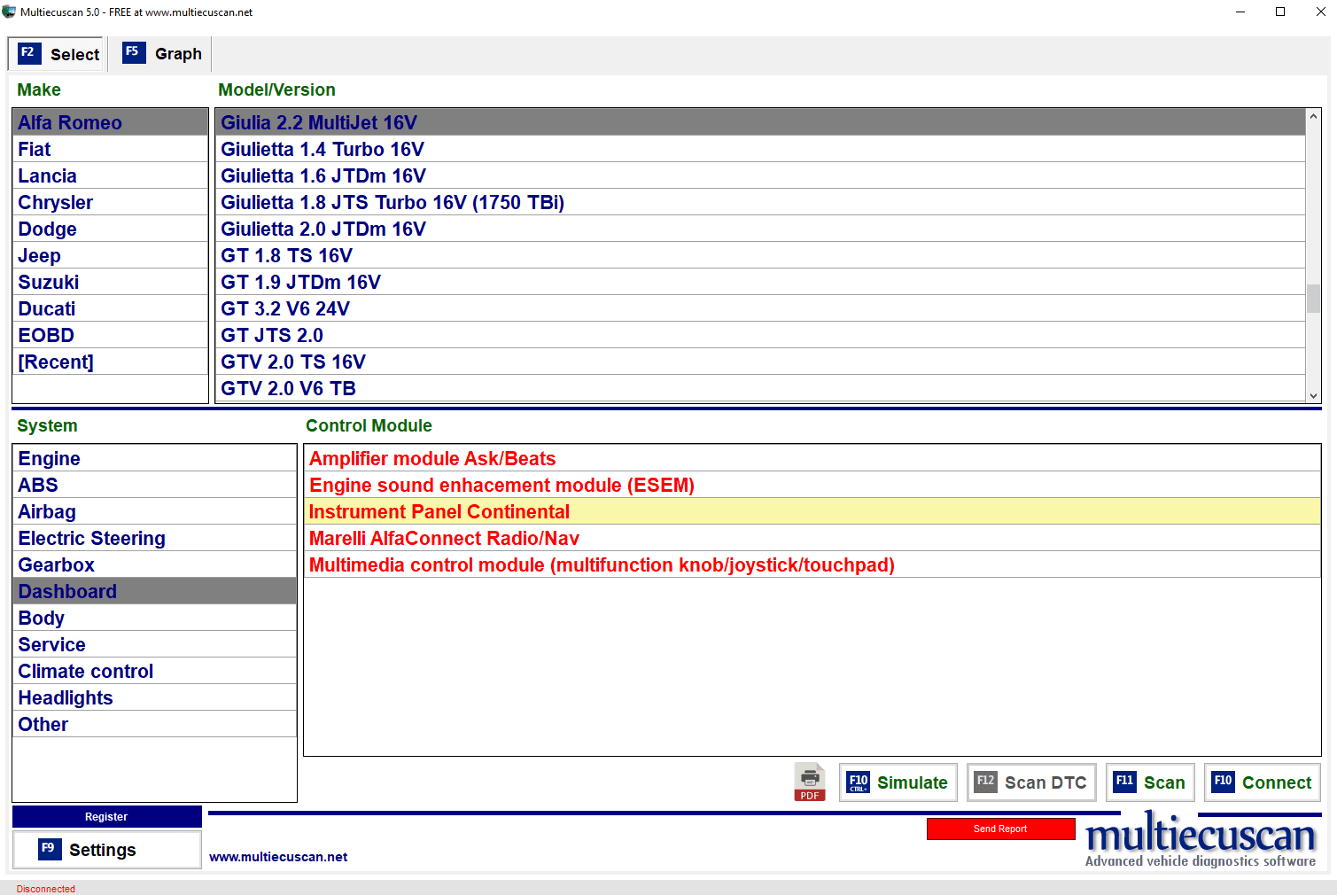

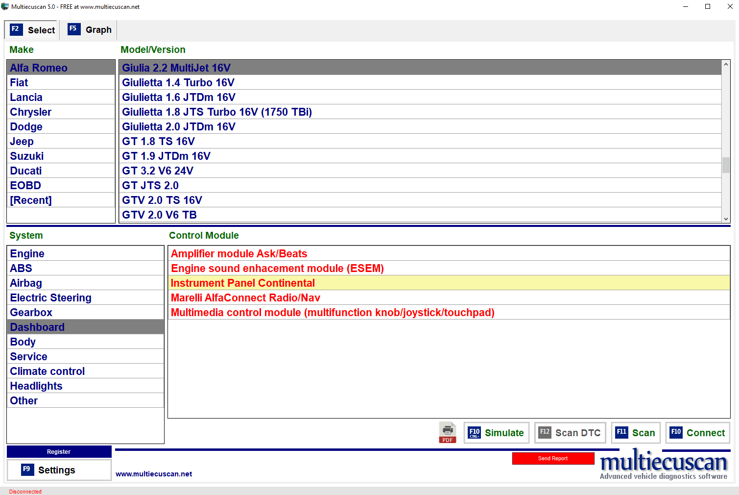

2. passo: andare nella centralina del quadro strumenti e fare allineamento con i km. La procedura è tranquillamente fattibile in quanto il quadro strumenti ha MENO km dei km memorizzati nella centralina motore e body computer.

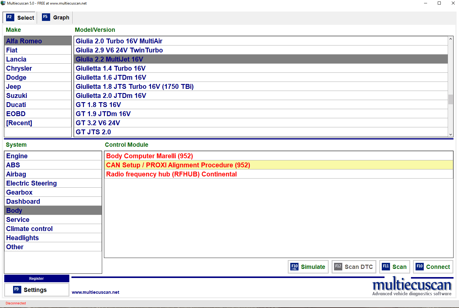

Comunque, Punto 1

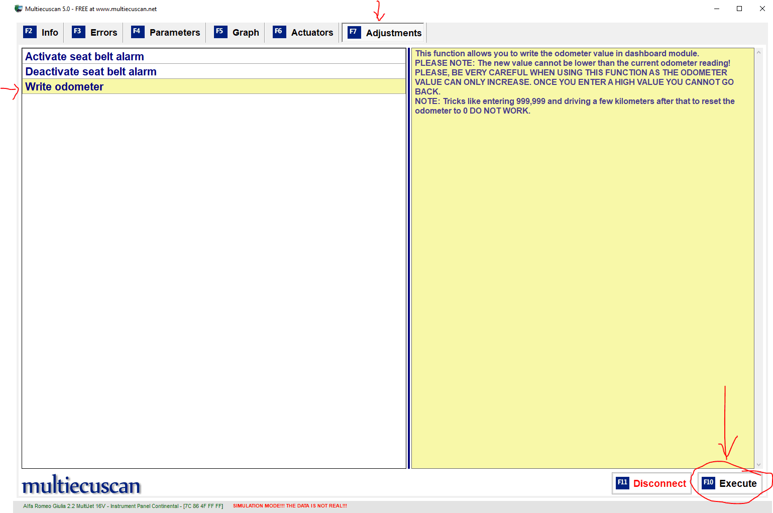

Punto 2
I km si inseriscono per unità
Quindi 180000 ad esempio, senza i decimali.

Comunque, Punto 1
Visualizza allegato 241407
Visualizza allegato 241408

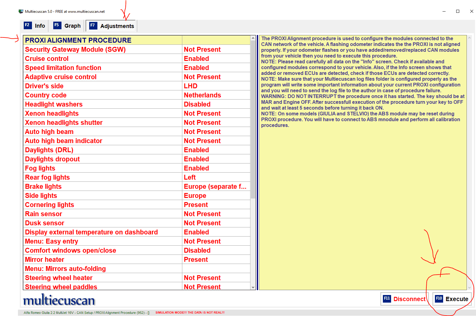

Punto 2
Visualizza allegato 241409
Visualizza allegato 241410

però se leggi a DX nell'ultima immagine dice che il programma non scrivere un valore piu basso..... quindi ???
