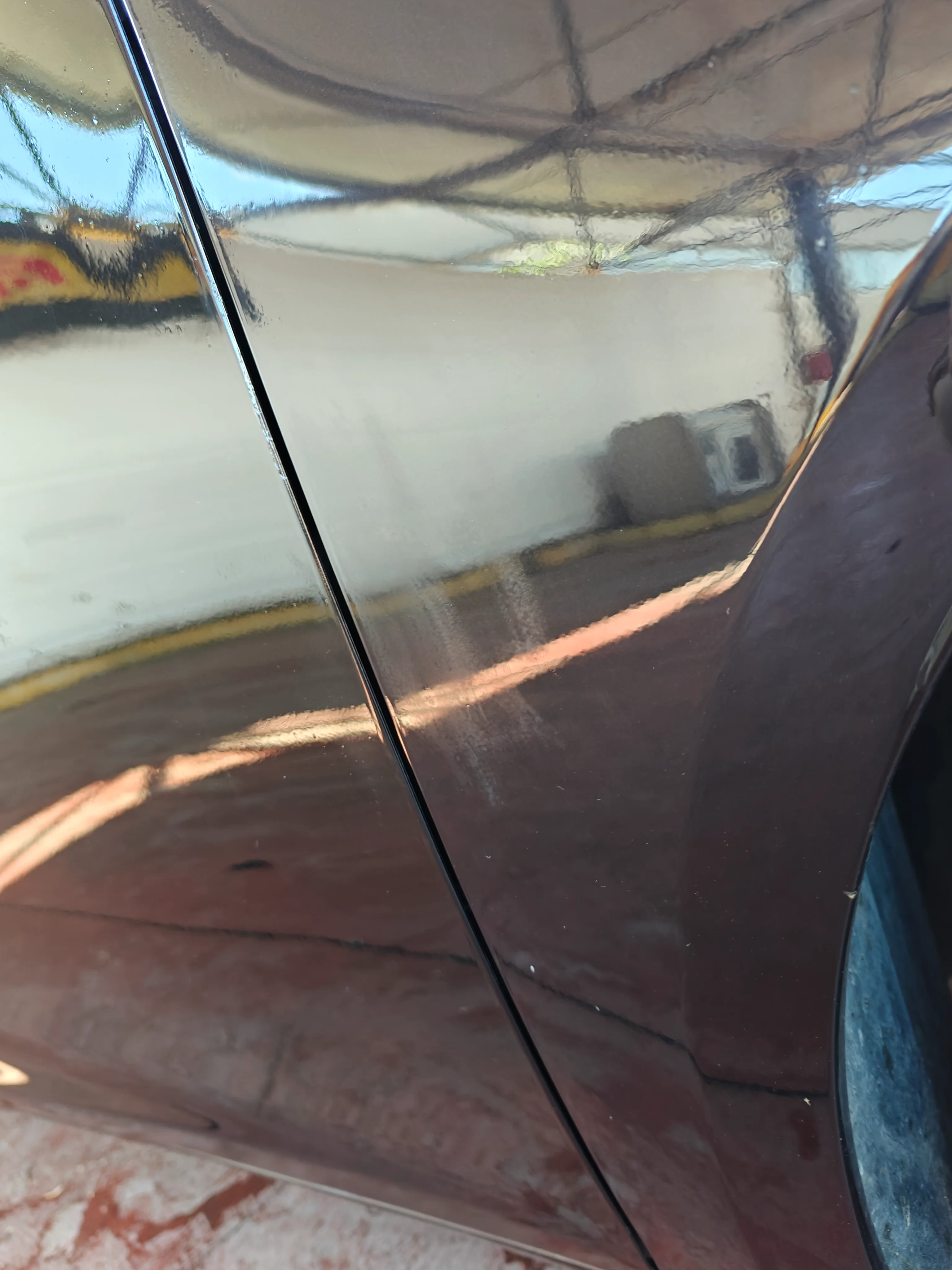

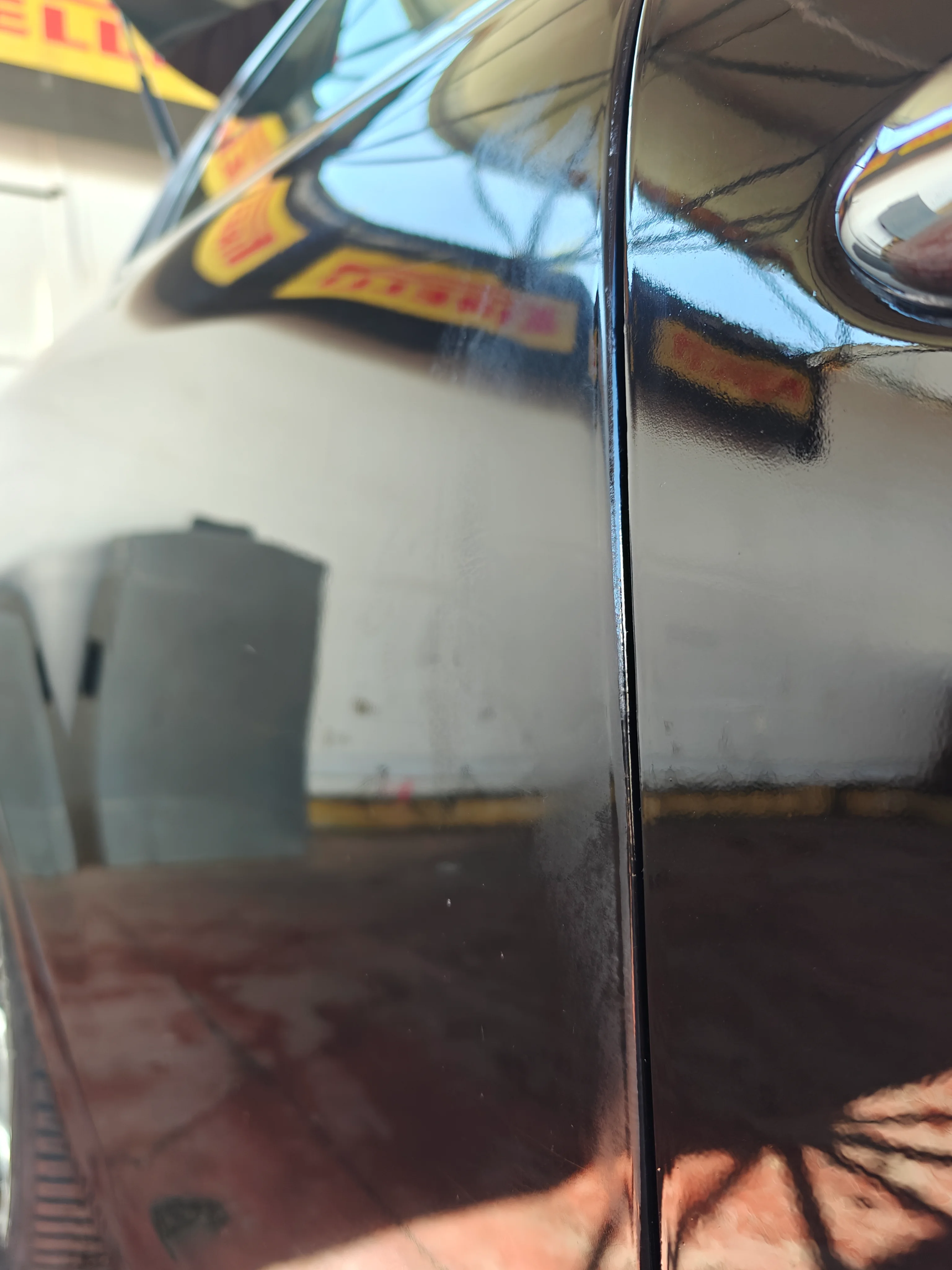

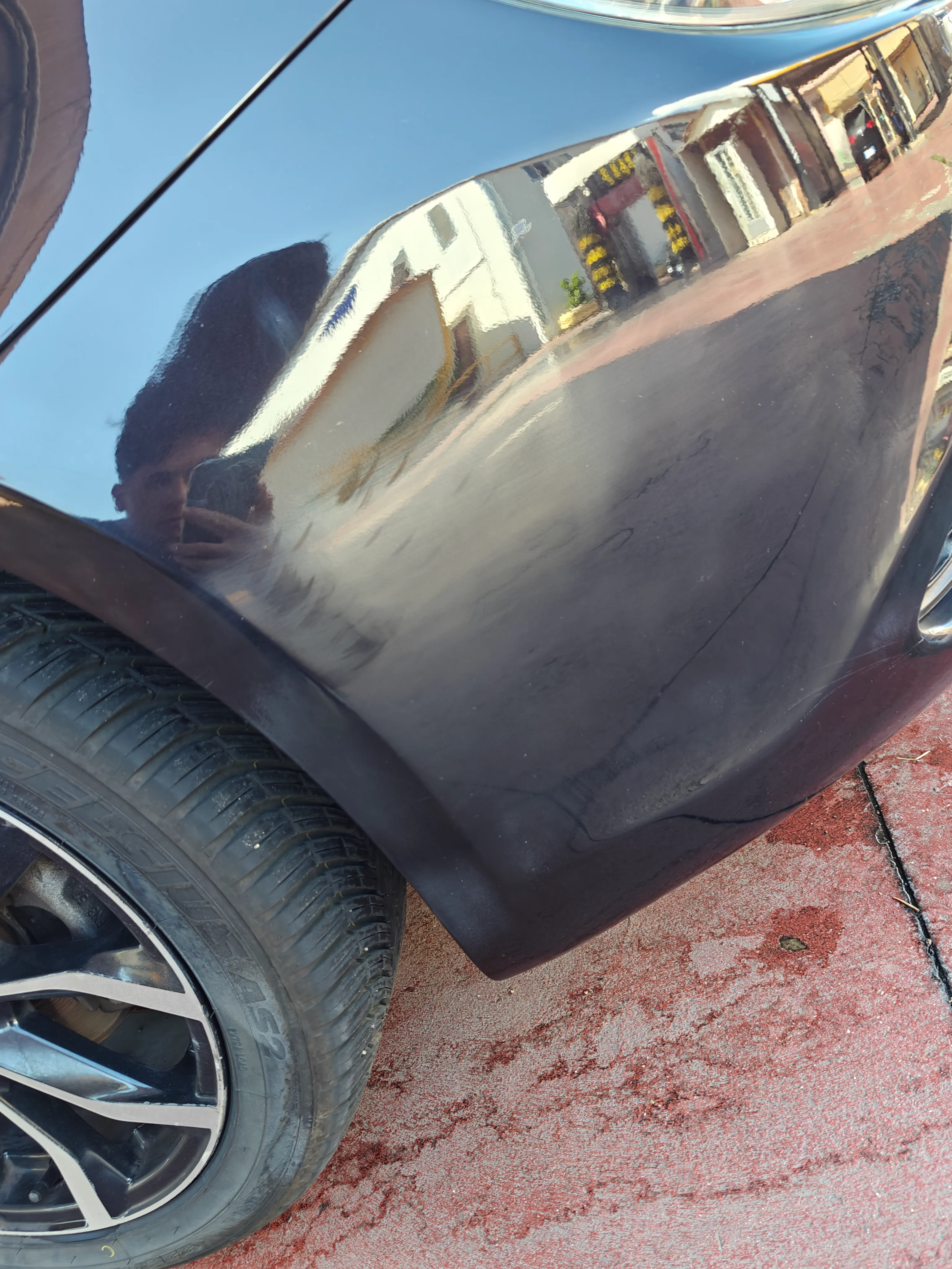

Buonasera a tutti.
Ho da poco portato la mia giulietta da un carrozziere qui in zona per far riverniciare il paraurti lato dx, portiera anteriore lato passeggero dx e sottoporta destro.
Oggi pomeriggio però, dopo averla lavata e asciugata per bene al lavaggio ho notato questi aloni.
Il carrozziere non avrà lucidato per bene la macchina? Che ne pensate voi?

Quegli aloni non gli avresti mai visti nemmeno se il giorno del ritiro l'auto fosse stata asciutta e con il cielo sereno.
Sono il risultato di una lucidatura veloce e al 90% eseguita con una rotativa priva di ogni rifinitura successiva.
Le paste abrasive da carrozzeria richiedono tra l'altro tempi di lavorazione molto lunghi che il carrozziere non ha.
I prodotti utilizzati,le paste abrasive o polish contengono filler che mascherano il tutto,ma alla prima lavata vengono fuori tutti questi difetti.
