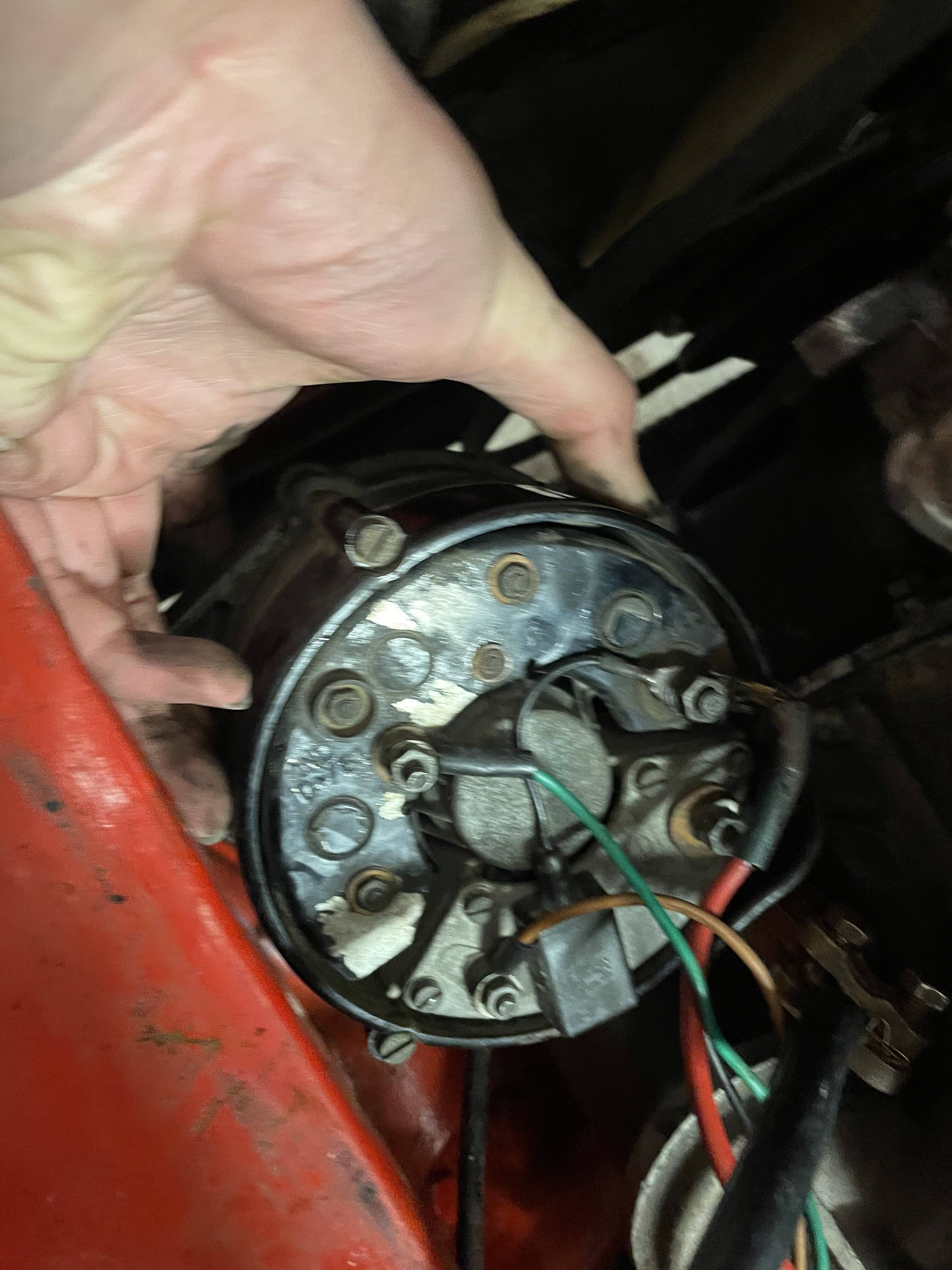

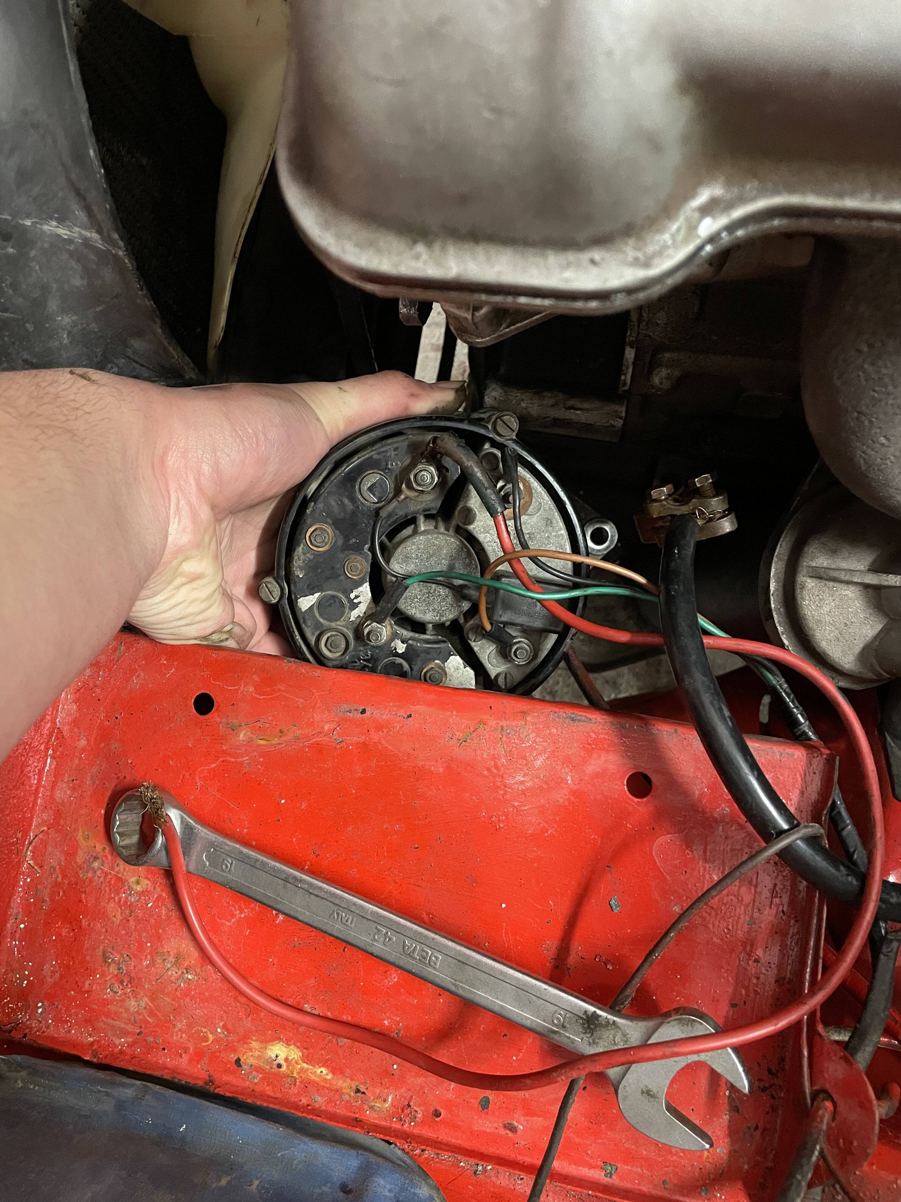

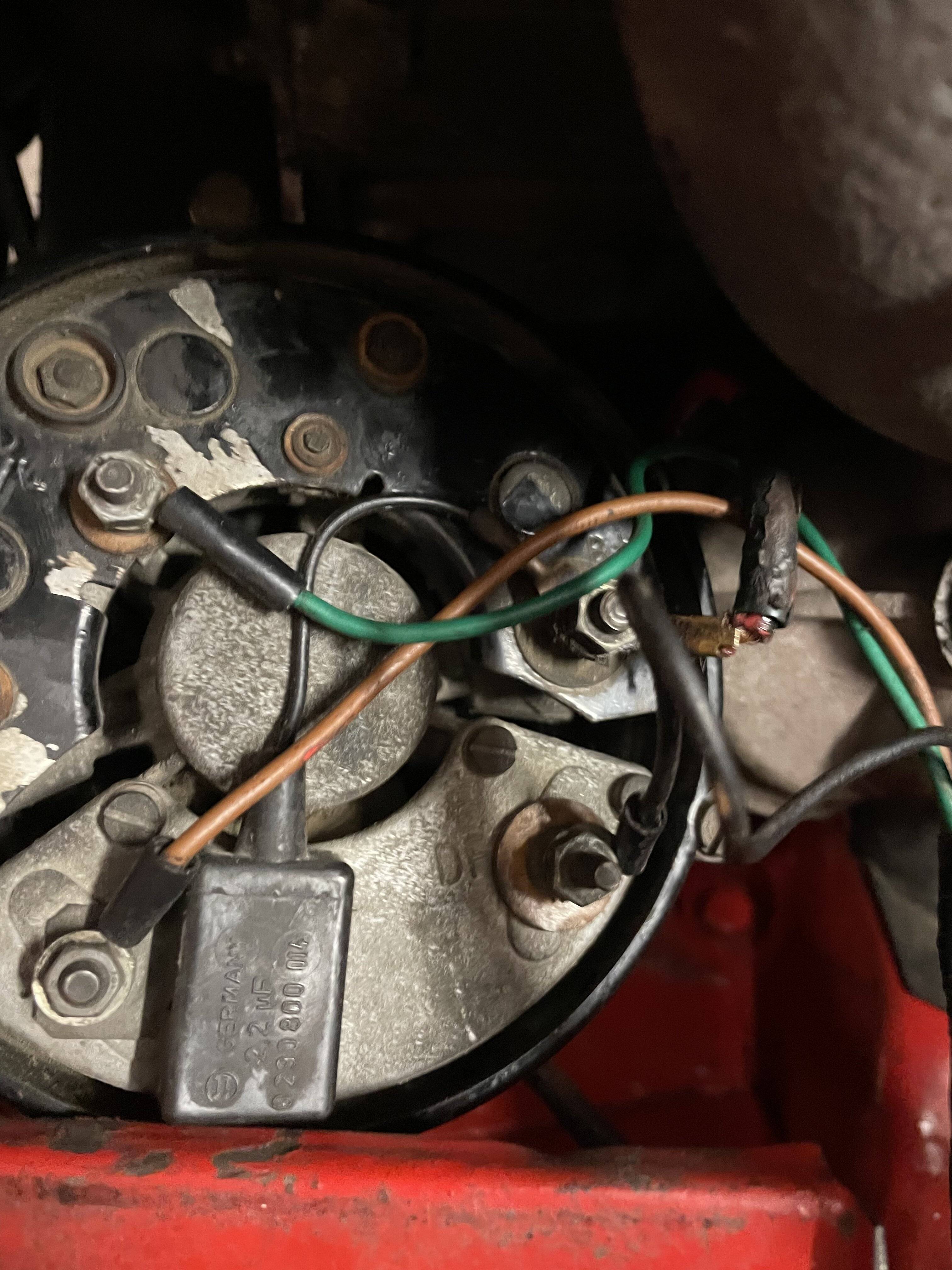

Salve a tutti sono nuovo nel Forum spero di scrivere nella sezione giusta…
Ho un problema con l’alternatore della mia Gt Junior (con regolatore di carica integrato)
Un bel giorno facendo il classico giro noto la spia generatore sul cruscotto accesa, non gli do troppo peso e continua a usare la macchina finché non mi si spegne del tutto e mi lascia per strada…Chiamo un mio amico mi faccio portare una mezza batteria e torno a casa…La prima cosa che faccio appena tornato è stata smontare l’alternatore e portarlo a ad un elettrauto a farlo revisionare pensando potessero essere i cuscinetti consumati…Dopo pochi giorni passo in officina e con mia sorpresa mi viene detto che L’alternatore è completamente funzionante l’indotto è ok l albero e i cuscinetti sono apposto…Rimango sbalordito torno a casa e rimonto con la Santa pazienza L alternatore e magicamente la spia generatore scompare del tutto per un paio di giorni per poi riaccendersi nuovamente…Non so’ cosa possa essere qualcuno può aiutarmi? grazie in anticipo

L'indotto,i cuscinetti,l'albero,ok...ma il regolatore di tensione é stato controllato?,..ma anche piú probabile come guasto...qualche filo di massa ballerino o spellato ....a memoria lo junior aveva il regolatore separato dall'alternatore
Vedendo le foto...noto il positivo attaccato sminchio...
Buonasera ti ringrazio molto per la risposta
Non l’Ho scritto ma i cavi li ho rifatti tutti e controllati in quanto erano un po’ cotti
Comunque si è una cosa molto strana in quanto ho 2 regolatori di tensione 1 sulla macchina e 1 sull’ alternatore non ho idea quale dei 2 debba funzionare

Probabile ponte diodi difettoso (saldatura fredda o diodo intermittente).

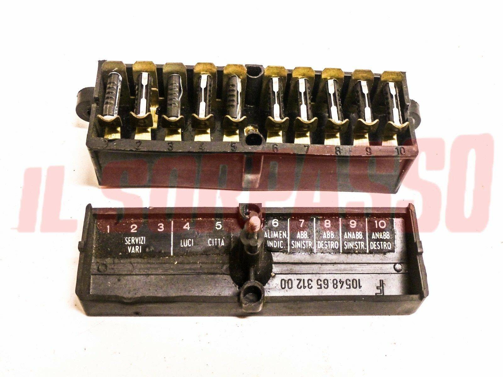

I fusibili sulla mia Gt Junior 1300 del 1971 sono tutti da 8 A o alcuni sono da 16?

Al momento non posso risponderti con assoluta certezza in quanto non sono a casa comunque in rete ho trovato l'immagine che che ti allego e dove si può vedere che sono tutti da 8A.
Io ricordo che gli avvisatori acustici avessero un 16A magari volante o direttamente sul relè, cosi pure per il lunotto termico, se presente.
