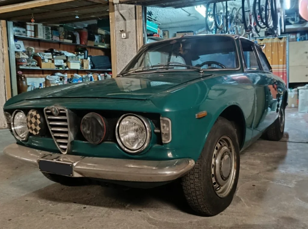

Salve a tutti, mi chiamo Fabio e scrivo da Modena. Ho ereditato dalla buon'anima di mio papà una Gt Junior 1300 verde petrolio, mai restaurata ma in discrete condizioni, l'auto è stata utilizzata fino ai primi anni '90 poi chiusa in garage sotto una copertina, accesa sporadicamente e fatto un giro nel vialetto fino a 10/12 anni fa, da allora dorme in garage. Vorrei ripristinare il motore per renderla utilizzabile e passare la revisione, con l'idea di usarla sporadicamente nei week end. Consigli prima di riaccenderla? Pensavo di togliere le candele e versare qualche goccia di olio 5-30 sopra i pistoni e lasciare agire una notte, stessa cosa per il coperchio punterie, smontandolo e oliando gli alberi e catene, poi cambiare tutti i liquidi (motore, cambio, differenziale, radiatore e freni) nonché relativi filtri benzina (benzina, aria, olio), svuotare il serbatoio e riempirlo con benzina premium + octan booster, nuova batteria e provare l'accensione. Inizialmente senza candele per farlo girare libero, poi chiudere il tutto e provare ad accendere. Ulteriori consigli? Ho dimenticato qualcosa? Cmq farà una visita dal meccanico per un controllo del sottoscocca, organi di trasmissione e varie gomme, cinghia, servosterzo e servofreno, per poi passare la revisione. Inserisco foto e attendo info, grazie a tutti ❤️

Ti ringrazio per i consigli utili, ti terrò aggiornato :cool: Riguardo i fari doppi sul frontale, sono originali o mio papà li aveva sostituiti? Vorrei inoltre acquistare dei coprifari della Hella, per caso sai il diametro? Grazie
Figurati è un piacere. Purtroppo su questo discorso dei fari non posso essere di aiuto perché non ho esperienza diretta. Quello che ti posso dire con assoluta certezza è che mancano i secondi fari i quali a vedere la fotografia sono stati "sostituiti" dai dei tappi? Di sicuro questa versione usciva da Arese con i doppi fari. Altro non so dirti, e personalmente tengo molto all'originalita' della vettura, le uniche modifiche che ritengo valide sono quelle alla meccanica e all'assetto.
I "tappi" che dici tu sono coprifari morbidi e di diverso colore, dietro ci sono i fari ma non avendo trovato in rete questo modello a doppio faro (1300 del 1970) volevo capire se era una modifica o usciva di serie con questo accessorio 😉
ciao, complimenti per la Bellissima Alfa.... dalla foto la tua è una 1300 scalino, la mascherina però è stata sostituita con una della 1750 ed è il motivo per cui hai i quattro fari.
Reazioni: Discochic
Effettivamente mi sembrava diversa, anche se devo dire che la preferisco così 😁 Può essere un problema per la certificazione Asi?
dipende, sei vuoi un targa oro sicuramente è un problema, se vuoi solo l'iscrizione all'Asi non penso che ti facciano problemi. Sono modifiche che tante volte venivano fatte, quindi rientra nella "normalità" del periodo.
