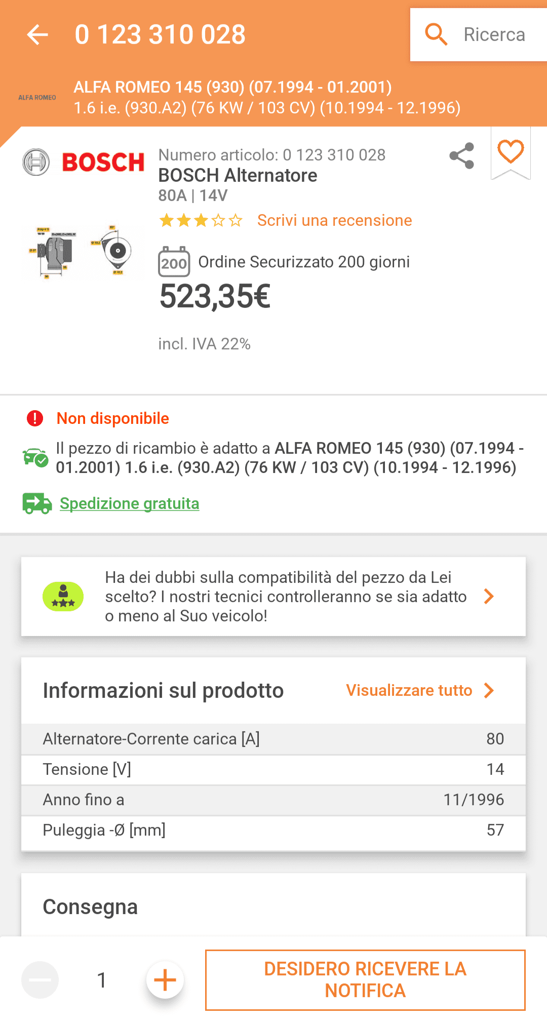

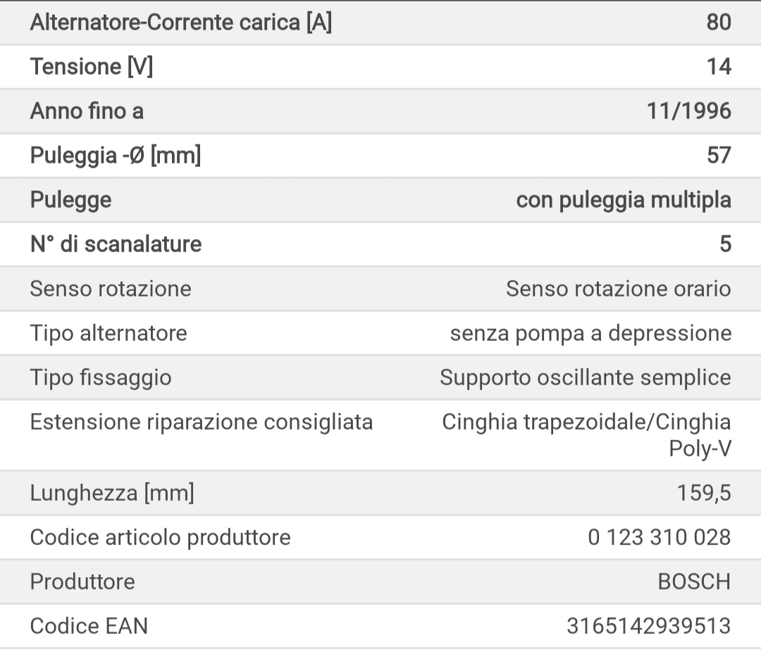

Sto avendo difficoltà a trovare l'originale Bosch codice 0128310028. Nuovo inscatolato in qualche fondo magazzino.
