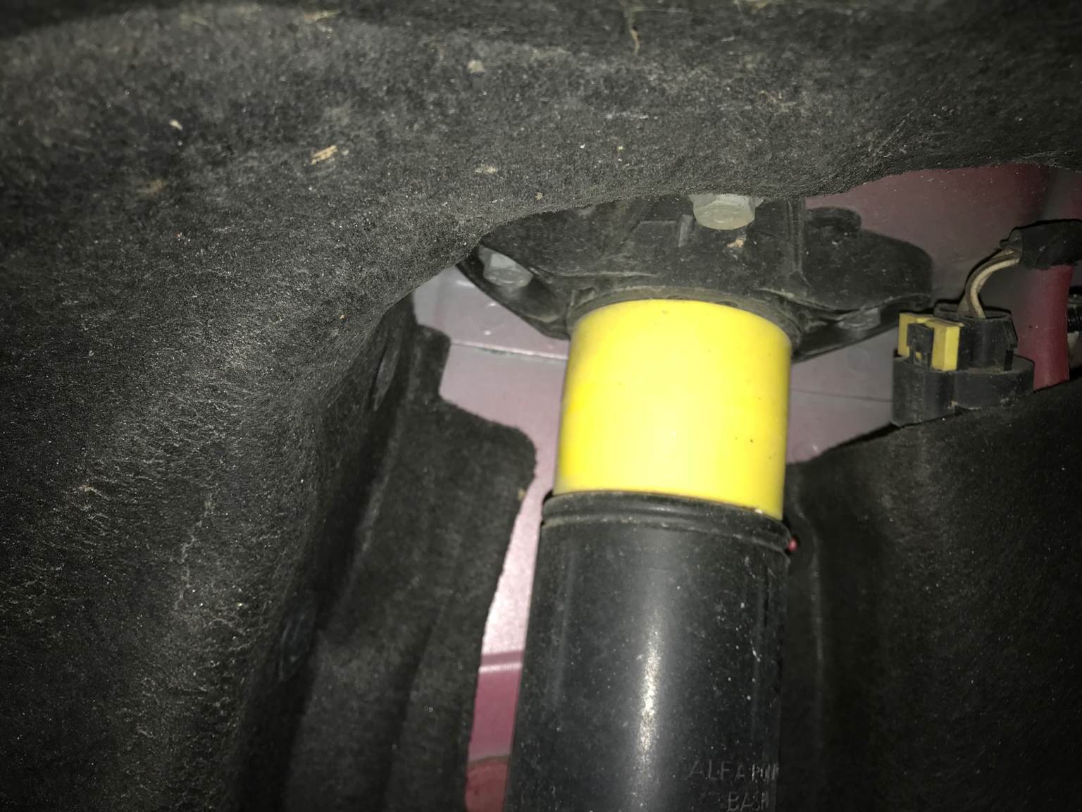

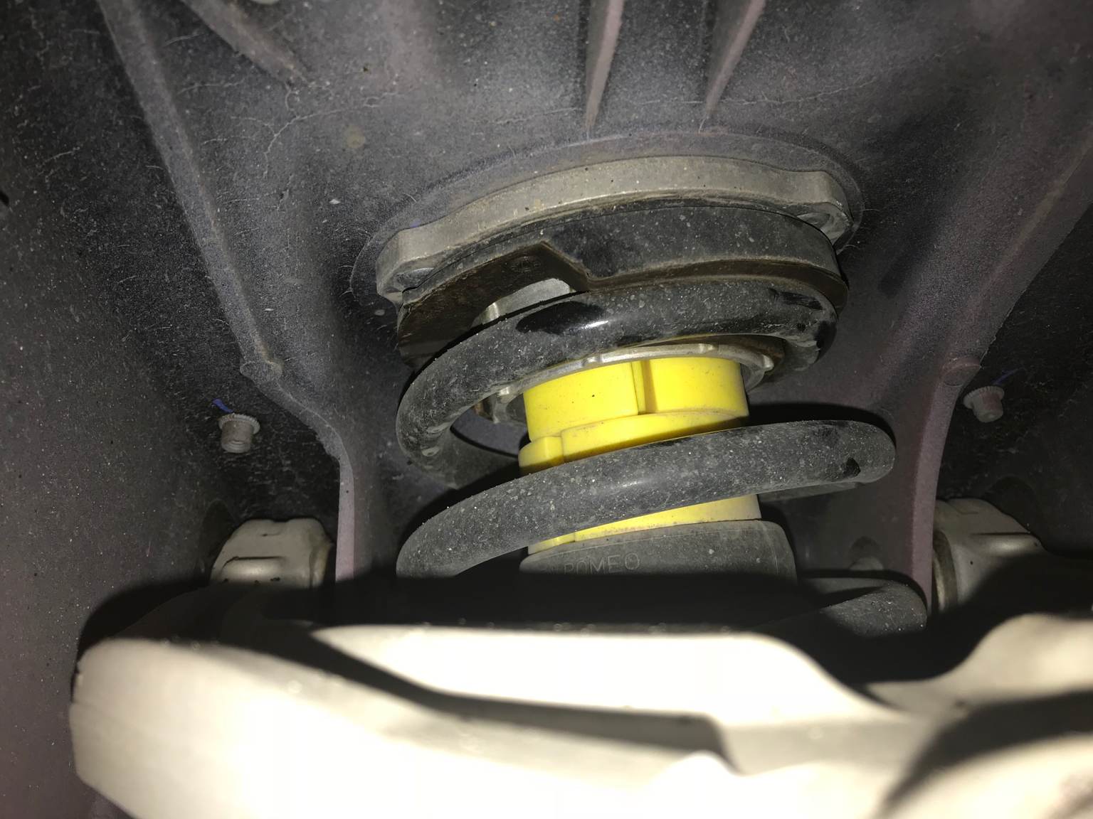

Altezza da terra Giulia Quadrifoglio - Tamponi trasporto
In foto i tamponi di trasporto che molte pseudo-officine si sono dimenticate di togliere alla consegna...

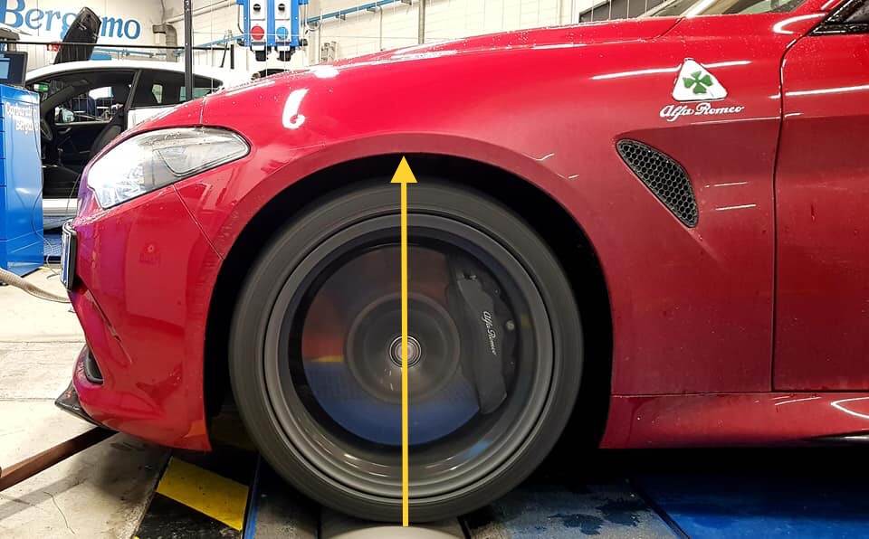

Ho fatto prima...sono sceso a misurare: 67.5 anteriore e 69.0 posteriore, da terra ad apice passaruota, gomme a 2.5

Apice passaruota intendi sotto il passaruota?
