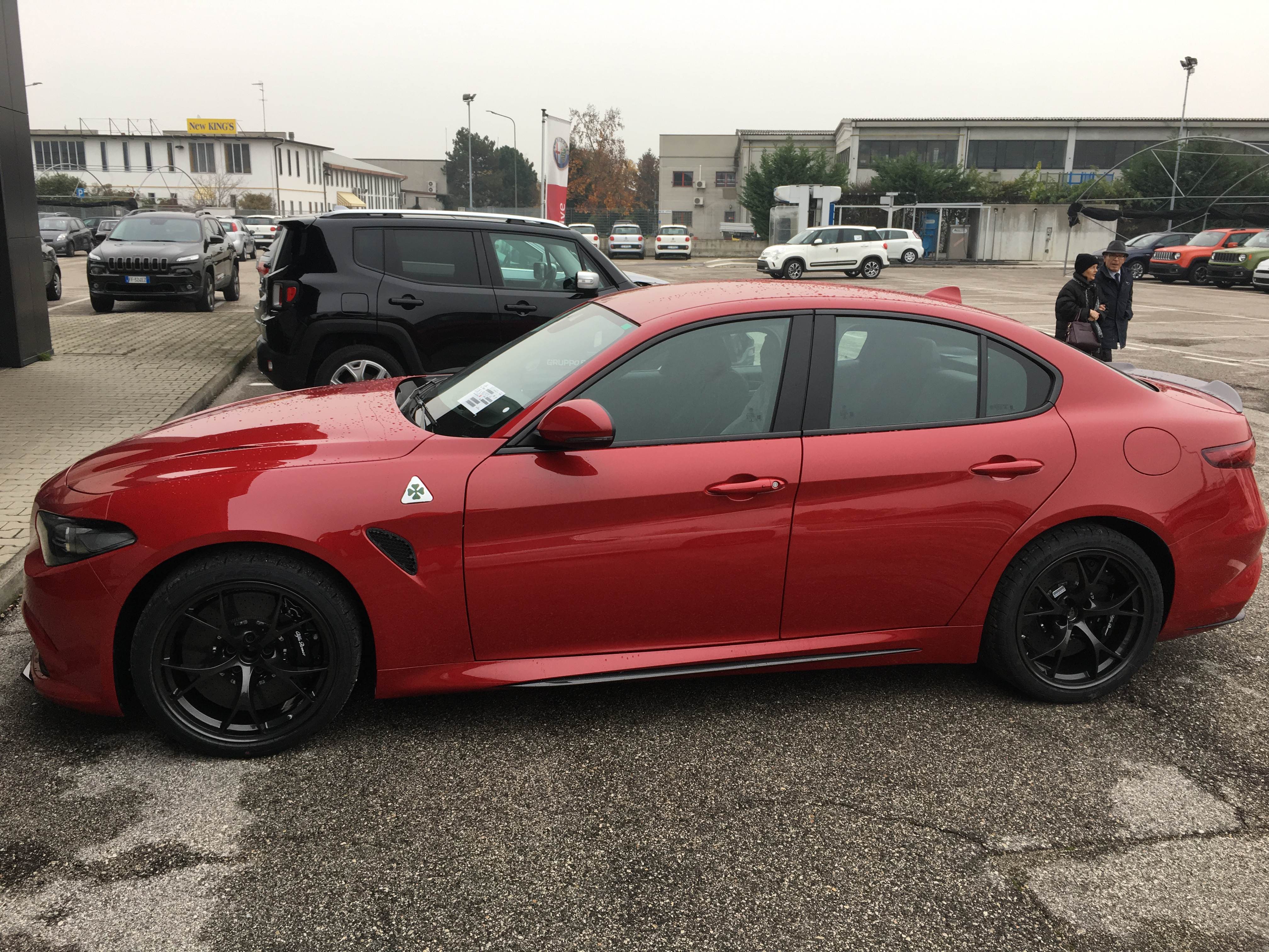

Allego foto.
Anche a me sembra ci sia molto meno spazio nella mia!
Uno spazio del genere l'avevo a ruote scariche, appena appena sollevata, sul ponte...
ASAP misuro la distanza ruota parafango, non vorrei che le prospettive giocassero strani scherzi.
Ma hai la gommatura di serie?

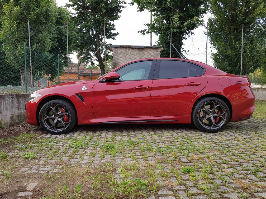

Ecco una foto di lato
#13
Credo abbiano lasciato i fermi per il trasporto... Ho controllato sotto il parafango e vedo dei blocchetti gialli che si possono rimuovere agganciati allo stelo... Da non credere

BTW, ho trovato anche la mia coi tamponi, appena scesa dalla bisarca!
Allegata...

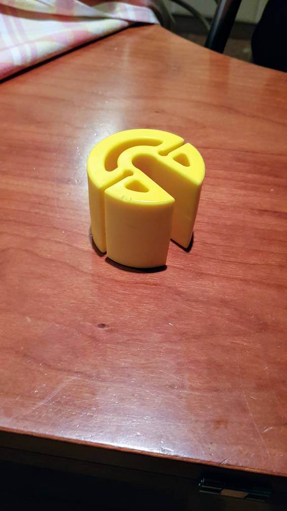

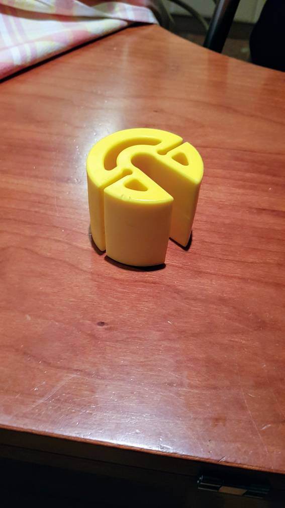

Seguendo il tuo consiglio ho controllato ed ho trovato questi sullo stelo dell'ammortizzatore. (ne ho tolto uno è poi rimesso, domani passerò dal concessionario)
