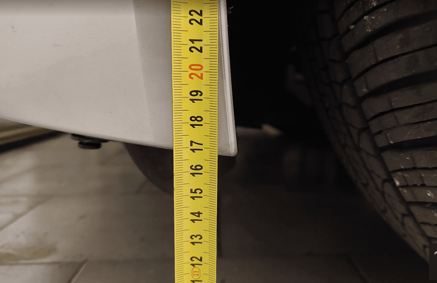

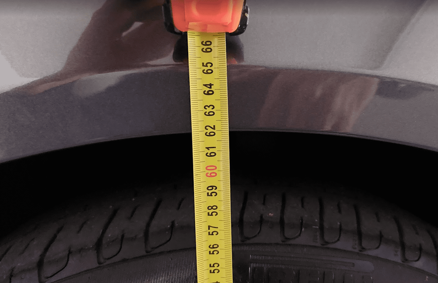

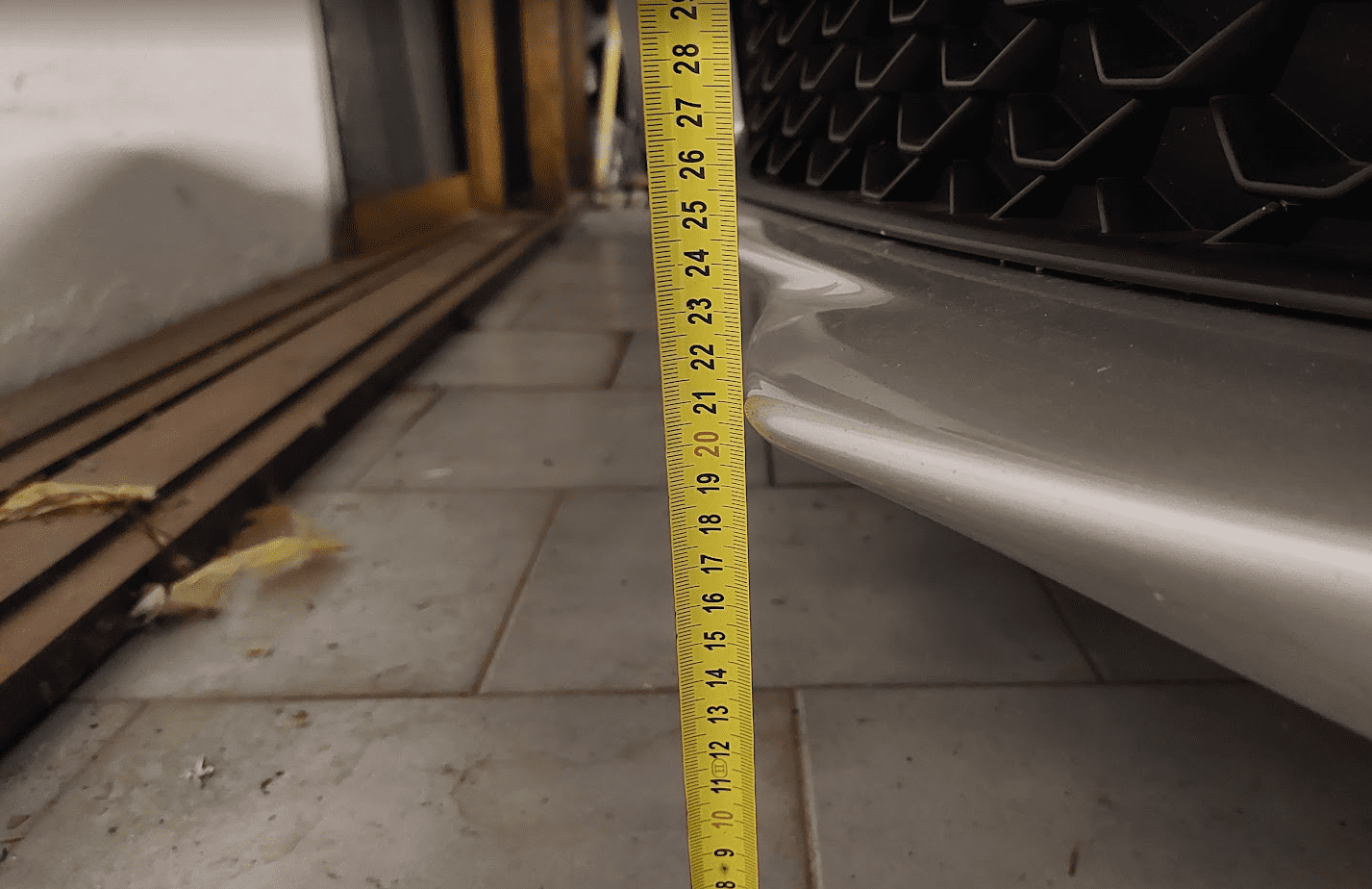

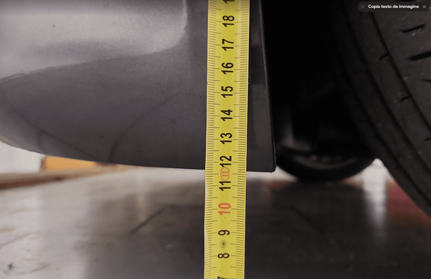

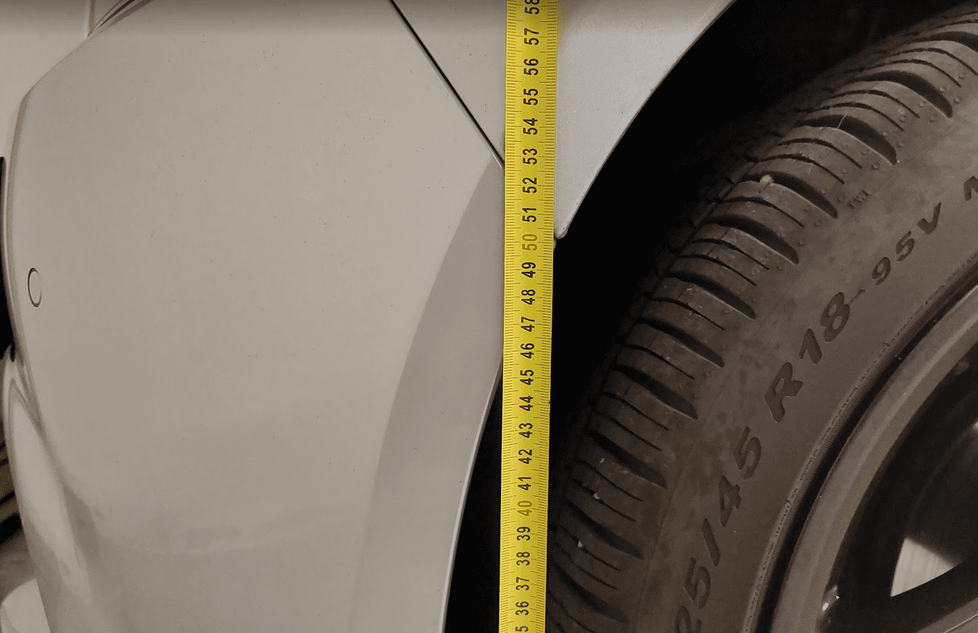

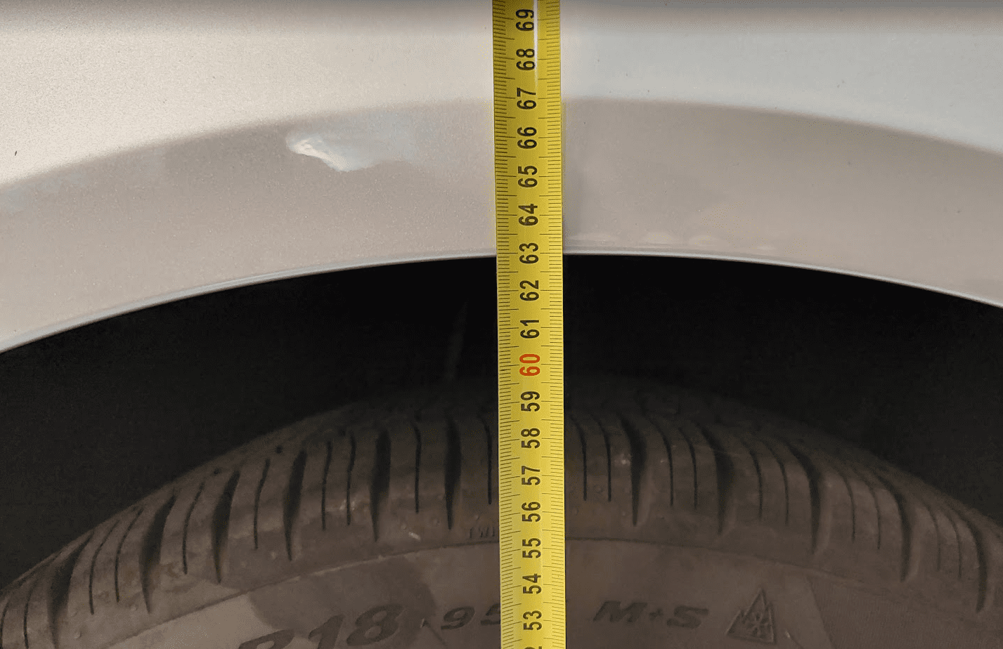

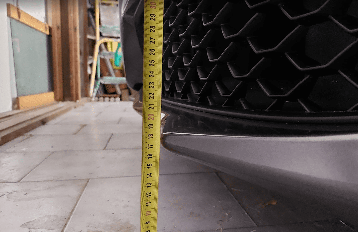

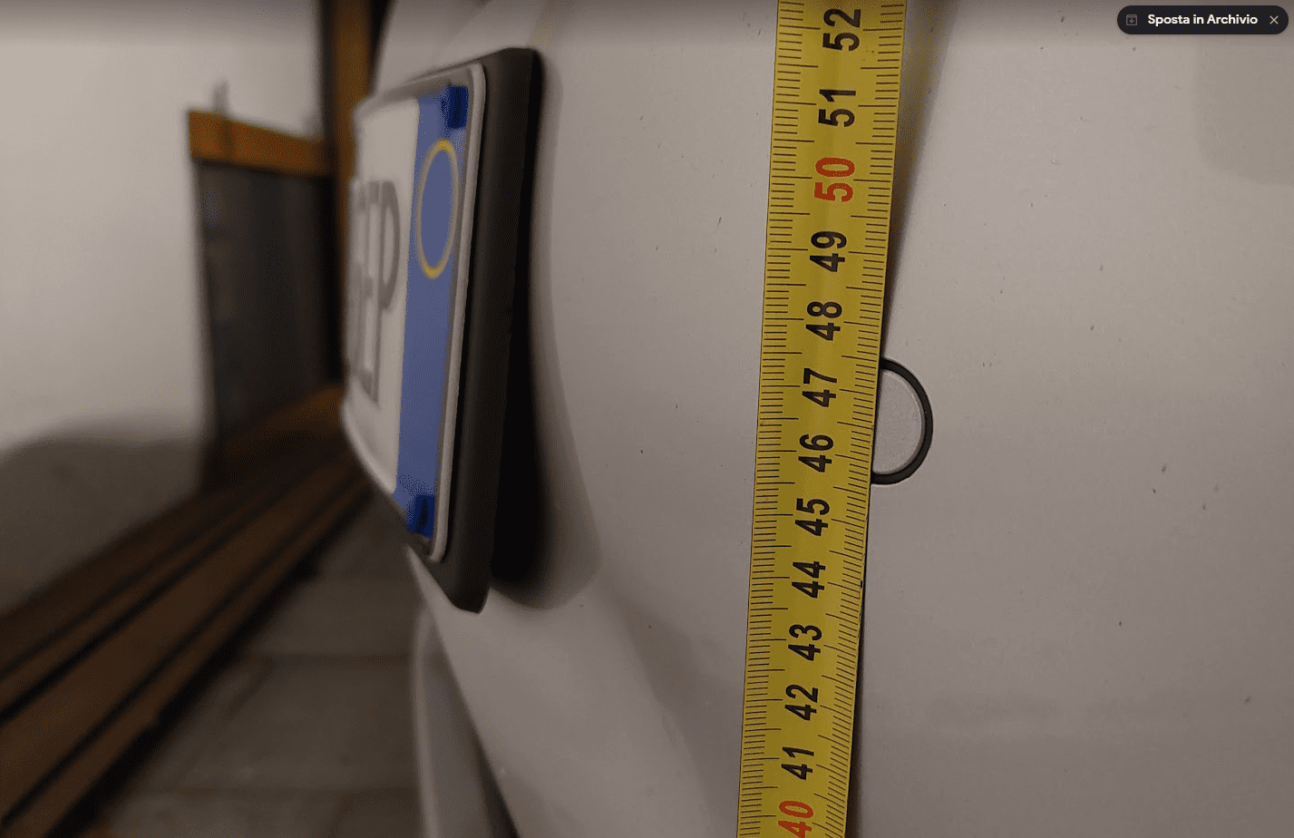

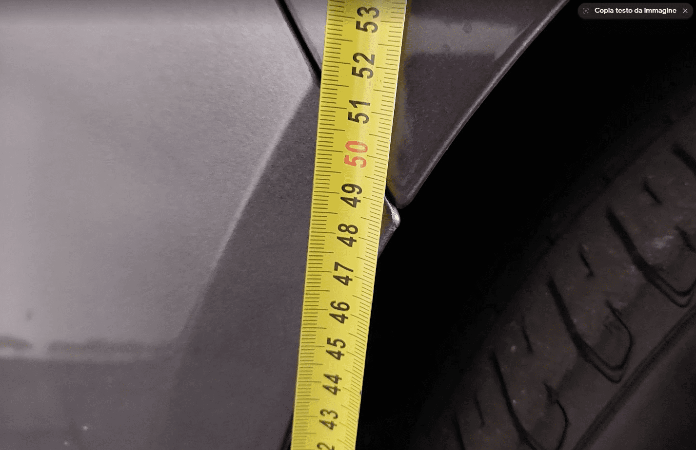

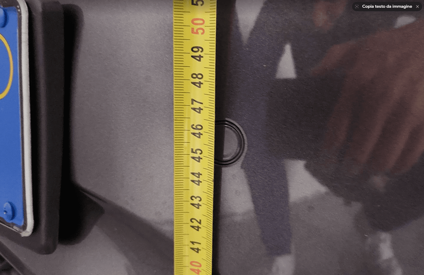

Ciao, qualcuno ha le misure delle altezze (A, B, C) come da foto che allego, prendendo spunto dalla foto della Q4 MY23?
Mi servirebbero per la TP 180 CV e per la Q4 MY20 per chi le avesse misurate. Volevo farmi un'idea per un problema con la rampa di accesso al box.
Grazie.
