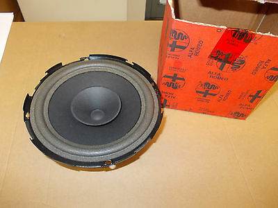

Ma gli altoparlanti posteriori originali hanno il tweeter coassiale sul woofer? :rolleyes:... per capire quali devo comprare….
Reazioni: iddi
Sì.
Qui la cassa originale:
2 X ALTOPARLANTE CASSE POSTERIORI ALFA ROMEO 146 95-00 ORIGINALI ALFA 46775429 | eBay
Reazioni: iddi

Anteriormente c'e' un altoparlante come l'immagine che ti ha postato Kormrider, doppio cono, NO twiter;
Posteriormente un altoparlante identico a quello anteriore, senza il doppio cono che lo passano per Woofer.
Fanno pena ambedue, se non incrementi la potenza e non vuoi spendere troppo, ti consiglio quelli che ho montato io:
meccanicamente vanno precisi precisi senza nessun adattatore o modifica e sono ottimi come resa,
l'unico neo lo spinotto che va sostituito con dei faston.
Il link dove li ho acquistati
https://www.amazon.it/gp/product/B00ERVUKCG/?tag=alfauto-21
P.S. se sono ancora quelli originali, sono tutti nelle stesse condizioni; sospensione cotta.

Gli altoparlanti installati in origine sono buoni per sentire il telegiornale ed i notiziari sul traffico.
Se vuoi sentire anche la musica, non indugiare a sostituire anche l'altro con equivalenti di dimensioni, ed almeno con il tweeter coassiale, e non doppio cono.
Poi avendo la sospensione in foam, almeno da come vedo il post di @kormrider , sicuramente sarà cotta e prossima a disintegrarsi. E' normale. Il foam generalmente dura max 7 anni. In macchina di meno ancora.
Cerca in rete, qualcosa di marca Hertz, oppure Coral, oppure ancora Audison, tanto per fare qualche nome decente.
I diametri sono standard, generalmente 10, oppure 13 o 16.5 centimetri, dalla foto mi sembra ad occhio un 13 centimetri, e di quelle dimensioni a due vie coassiali, non costano tanto.
E prendili con la sospensione in gomma butilica. Così si chiama.
