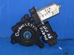

Aggiungo che ieri pomeriggio, quindi dopo la seconda volta capitata e prima della terza volta (in tutta la vita dell'auto) ho fatto un salto in officina per altri motivi, e ho domandato direttamente ad un meccanico cosa possa essere. Mi ha risposto che l'informazione (ed il reset) viene memorizzata sul singolo motorino, non c'entra la centralina di bordo, pertanto potrebbe esserci qualcosa che non va sul motorino di quell'alzacristalli.
Su internet ho trovato questa immagine del motorino alzavetri della Giulietta. La scatolina di metallo racchiude il motore, attorno alla chiocciola ci vanno i fili che muovono il vetro, parti comuni a tutti gli alzacristalli, ma quella in basso dove c'è scritto "porta sx" e alla cui estremità c'è la presa che va collegata alla pulsantiera sembrerebbe racchiudere una parte importante di circuito quindi forse il meccanico ha ragione. Però è solo un'opinione buttata li, non ho mai avuto fra le mani il pezzo.
