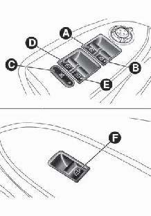

Salute amici all'istituto ..ho un problema con gli alzacristalli elettrici posteriori ...senza un motivo apparente funzionano soltanto da lato guida e non dai rispettivi comandi posti negli sportelli posteriore se qualcosa ha qualche risposta l 'aspetto volentieri tanti ssaluti
l'ultimo tastino sul pannello portiera lato guida (C) serve per inibire l'apertura dai posti posteriori
(LUM - pag 57)
abilitazione/esclusione dei
comandi alzacristalli delle porte
posteriori;
Grazie mille non ho ancora provato ma penso che tu abbia ragione ..da me a Prato quando uno incorre in un problema del genere si usa dire ..:" tu se' proprio una fava" !!!... Me lo merito grazie 1000 di nuovo ciao

Ti ringrazio di nuovo... ho risolto il problema che poi un problema non era sicché mi confermo Favaaa !!! Saluti !!!
