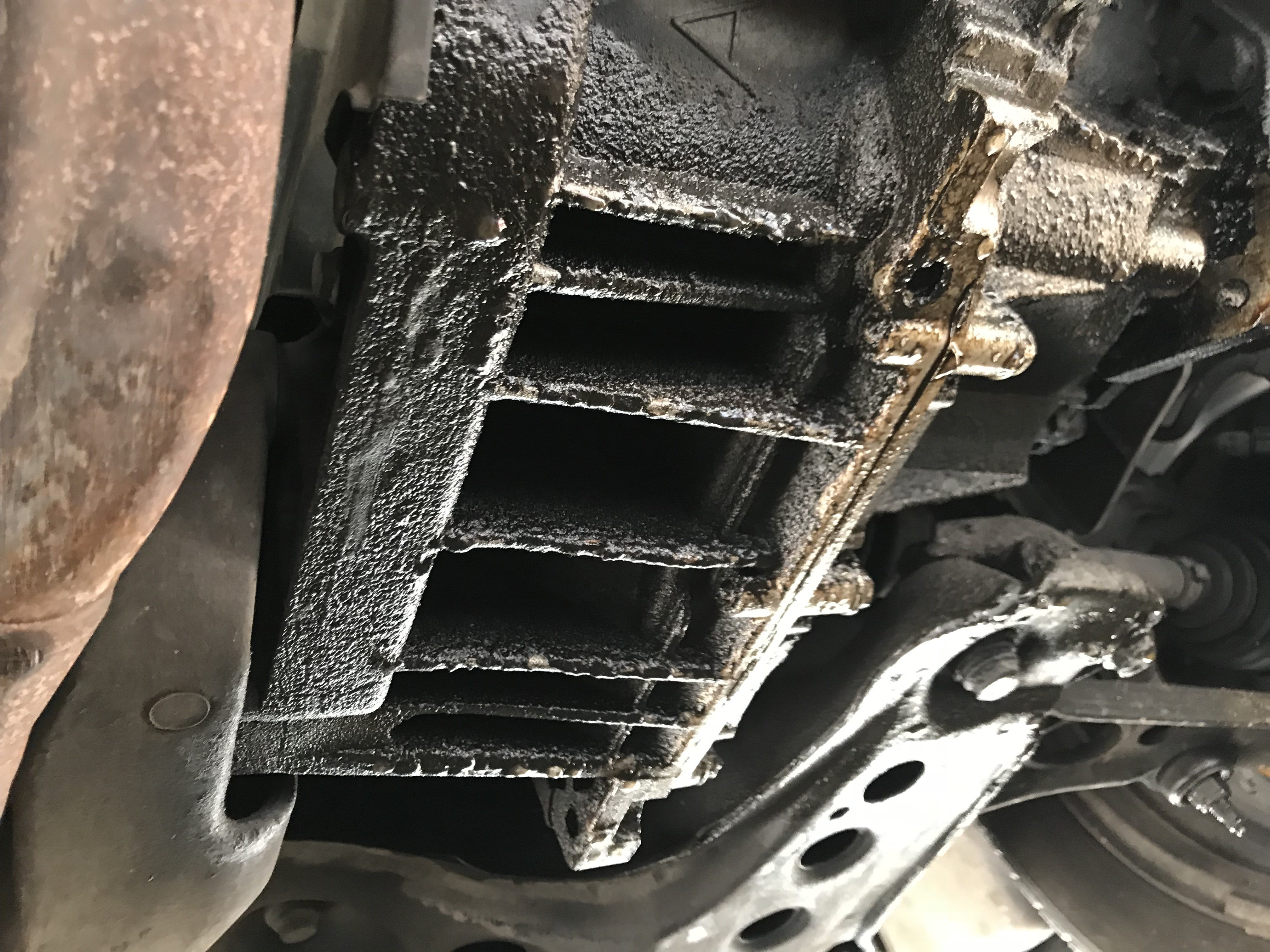

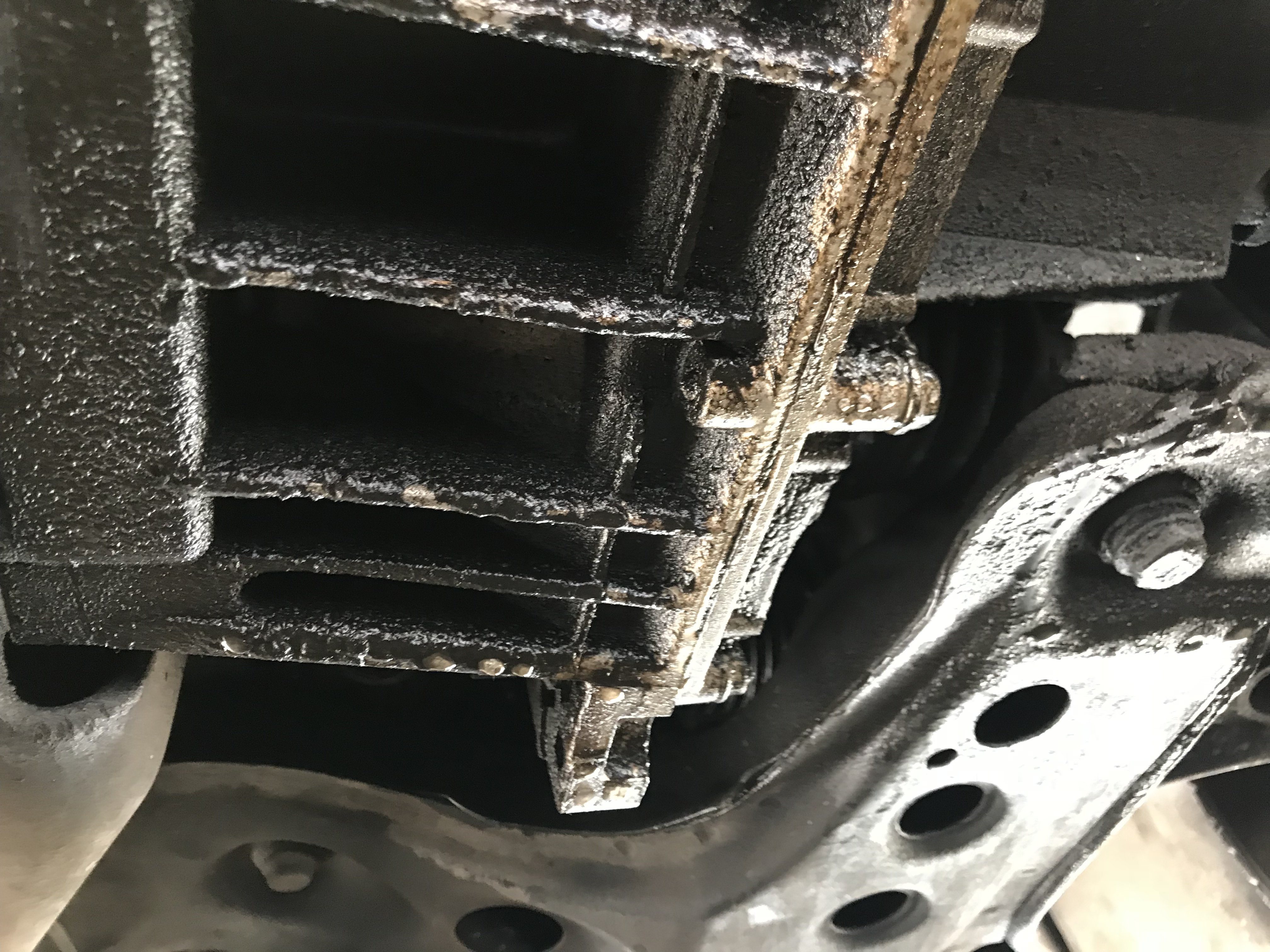

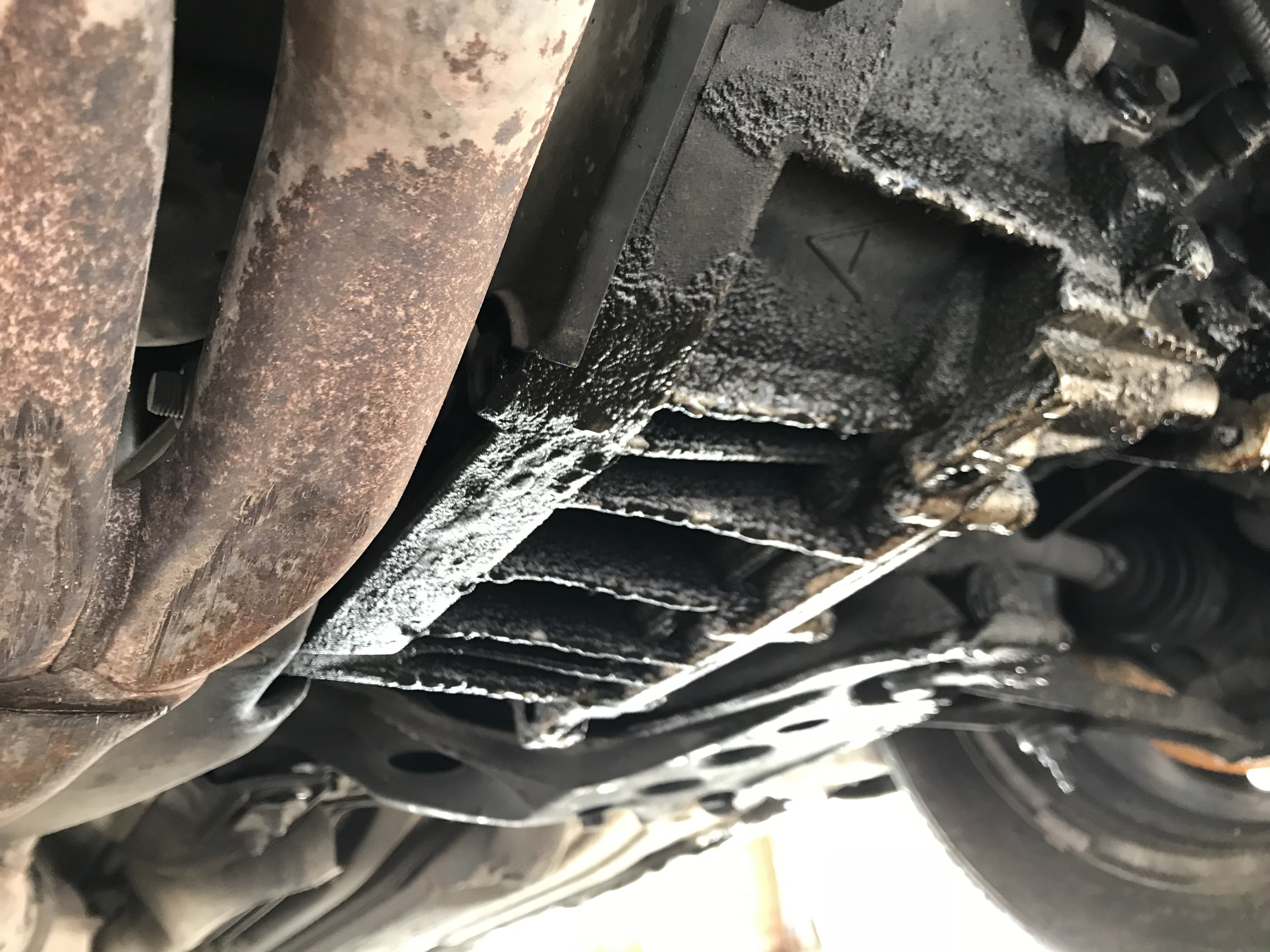

Per la prima volta alzo la macchina per vedere sotto come sta..beh trovo la marmitta cambiata fino al rompifiamma (compreso rompifiamma)..trovo tutto bello asciutto e pulito (non ho trovato il filtro benzina però o_O) ma in questa discussione voglio parlare di in altra cosa che ho trovato..al 90% è tutto asciutto..però miei cari alfisti..guardate le foto che carico..non sarà che perdeva olio dal cambio e ora vi è poco all’interno e perciò mi grattano un po’ alcune marce ?? Io non trovo bagnato a terra..si vede che è olio vecchio..

Va comunque risolta la perdita e sostituito l’olio del cambio
Classico trasudo della campana del cambio di tutti i twin spark.
Anche la mia trafilava un filino quasi invisibile.
Va smontata la campana del cambio che si smonta in due pezzi e si cambia la guarnizione.
Solitamente perde il Paraolio dell'albero motore e trafila olio tra la zona fra cambio e motore...
l'attaccatura tra la campana del cambio e il motore e tra le due parti c'è un lamierino, carter metallico...
Ciao a tutti, prima di smontare qualsiasi cosa, falle dare una bella pulita sotto,..... cosi vedi realmente da dove viene la trasudazione.
esatto.
Lavare per bene tutto il vano motore e sottoscocca così si vede per bene da dove perde.
Reazioni: akio
Sono d accordo pure il mio TS era cosi,
Gia da nuova, ho fatto 300.000 km,
Senza problemi.
Il fatto che trasuda non vuol dire che manca olio, pero e brutto da vedere.
Potresti cavartela anche con un cambio olio, poi dipende se hai intenzione di tenere il mezzo ancora per molto,
Allora si fa l intervento, e si risolve la cosa.
Grazie a tutti ragazzi per le delucidazioni..sempre pronti e precisi..
Laverò io stesso il cambio..domattina la alzo spruzzo un po’ di sgrassatore e la lavo io con tanto olio di gomito..la macchina voglio che mi duri tanto..è la prima alfa mia..deve durarmi..quindi farò tutto ciò che è necessario !
