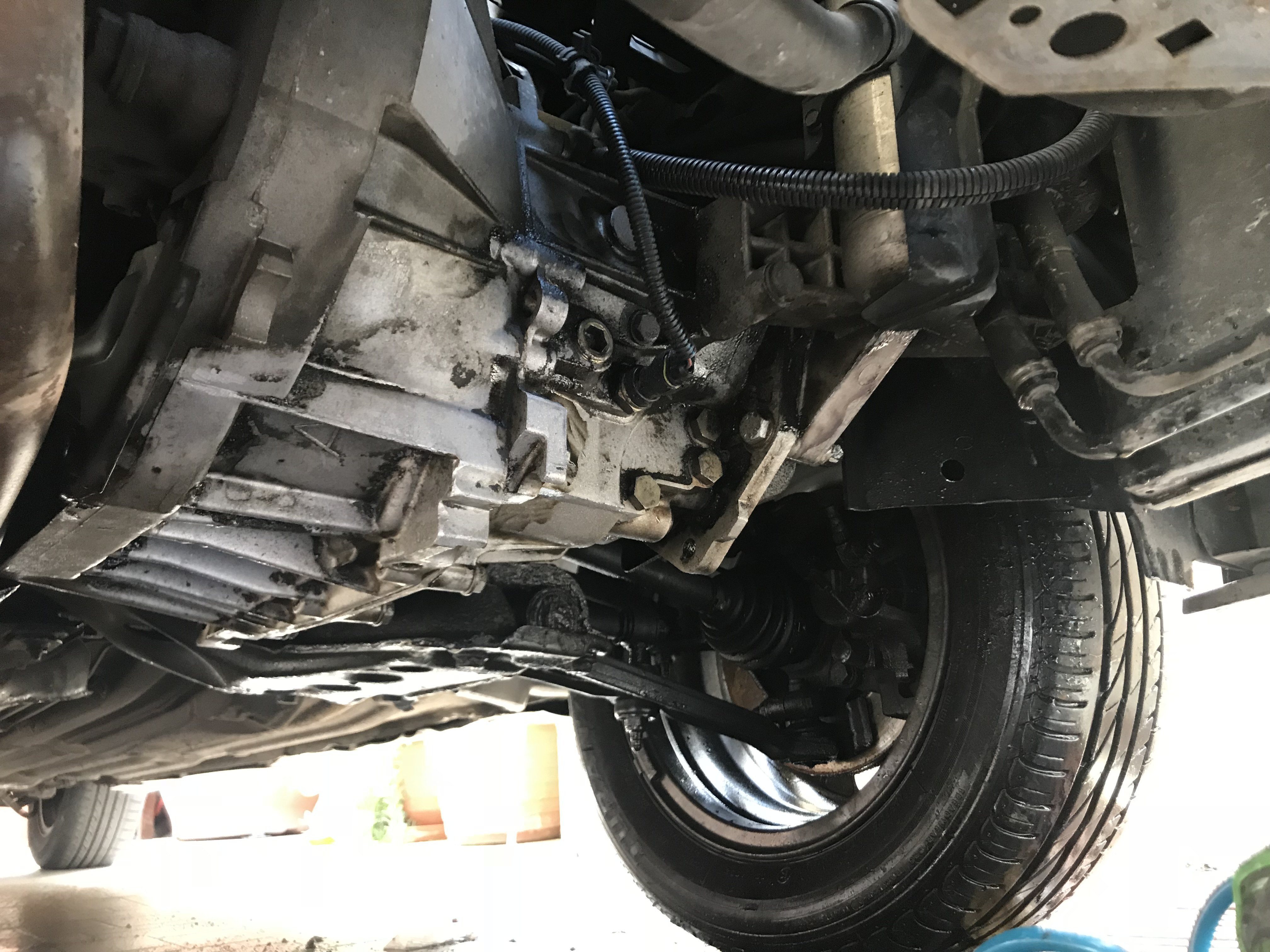

Alzo sul cric per dare un occhiata e....
Ecco il dopo ragazzi..non è venuto alla grande perché l’ho alzata sul cric e pulito così in modo veloce..approfondirò la cosa..però mi sono accorto di una cosa grave..l’olio nel cambio è scuuurooooooo :eek::confused:
Ma scuro o nero???? :cool: ....l'olio del cambio non può diventare nero neanche dopo 400.000 km,..... molto strano.
Merk era scuro..marrone..non nero come quello dell’motore quando diventa esausto..ma manco chiaro come dovrebbe essere l’olio idraulico
L'olio del cambio "originale" difficilmente diventa nero carbone, lo può diventare se è stato aggiunto qualche addittivo....
Piuttosto può diventare bianco se miscelato con acqua/condensa....
Reazioni: merk
Appena riesco (domani non credo proprio) ve lo faccio vedere..ma comunque poco importa..a breve faccio cambio olio,filtro e olio cambio..quindi tutto fresco fresco
