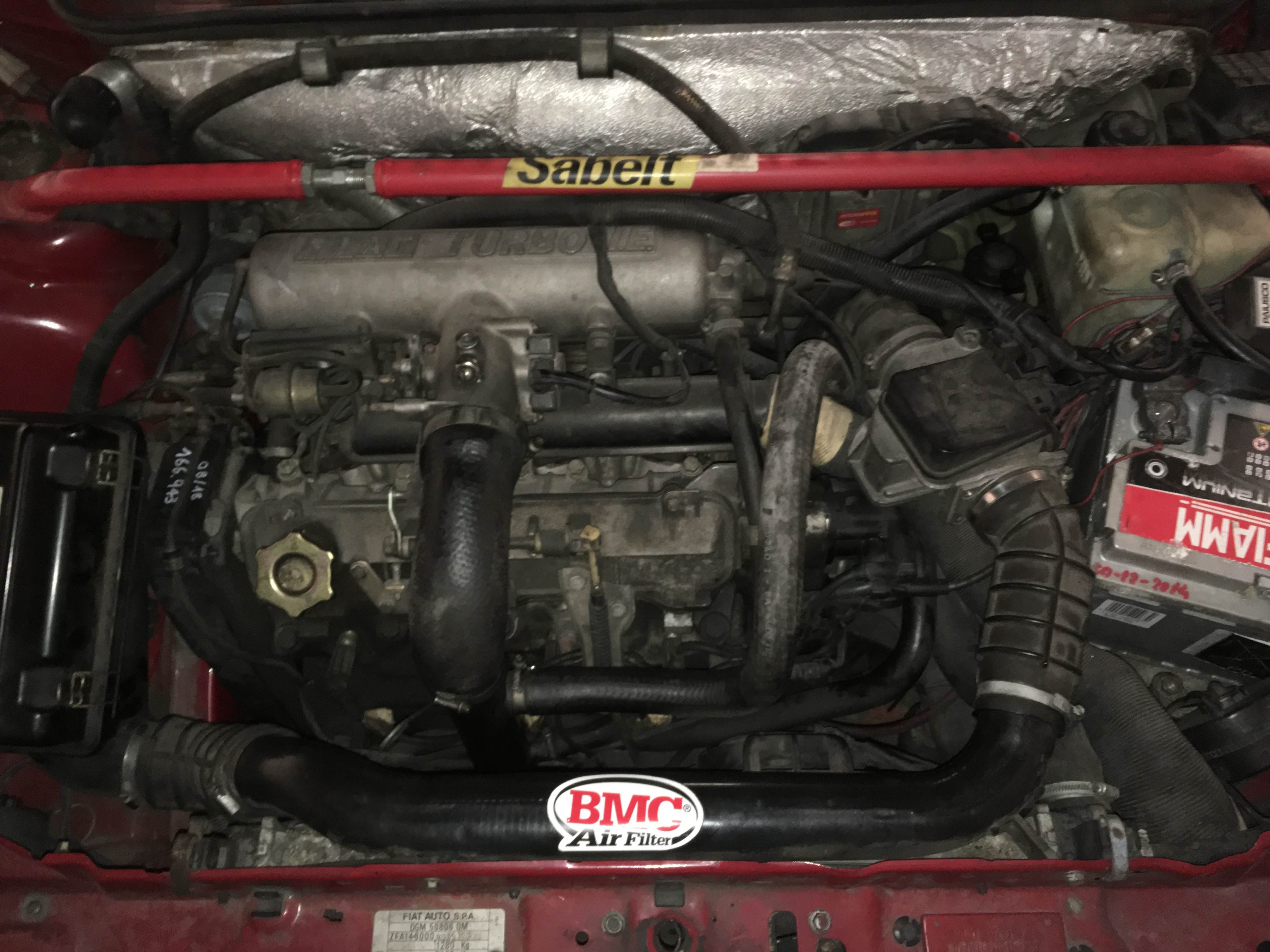

Io i kony li ho sulla uno e devo dire che sono ottimi come rollio ed estensione molto frenata... sono un po’ rigidi in compressione ma è sopportabile se non là si usa sempre come guida è migliorata un bel po vabbè che ho messo pure barre duomi inferiore e posteriore....certo non può essere paragonabile come auto a una moderna è tanto meno la Giulia... comunque girando anche in pista mi sono trovato bene....
