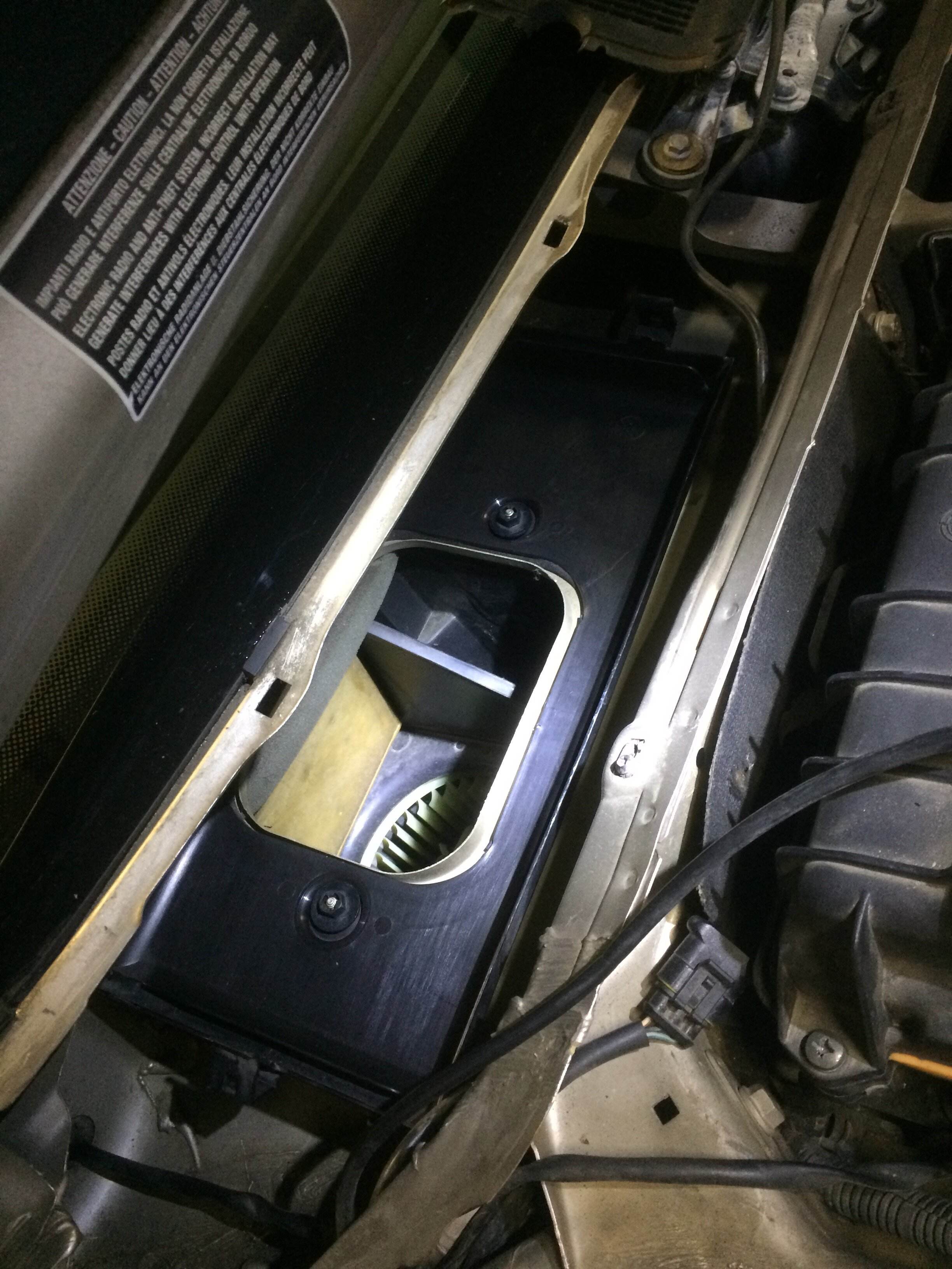

Quindi a me manca proprio tutta la scatola in plastica? Oppure sulla mia non era montato?
Sulla mia l'aria condizionata c'è, quindi ho pensato che il tutto mancasse. Anche perchè all'interno di quel vano (dove c'è il motorino elettrico e la ventola verde che si intravede in foto) ho trovato dell'acqua, e ho pensato che da li poi è arrivata all'interno dell'abitacolo tramite il condotto dell'aria che va ai piedi del passeggero. Nella mia testa come ragionamento filava XD.

Sulla Boxer mancava pure a me mentre sulla Twin Spark quando ho smontato
per pulire i tubi del lavavetri ho visto che c'era , la sede è comunque la stessa .
L'acqua che entra non finisce nei condotti ma scola sui piedi del passeggero
direttamente dal motorino della ventola ;)

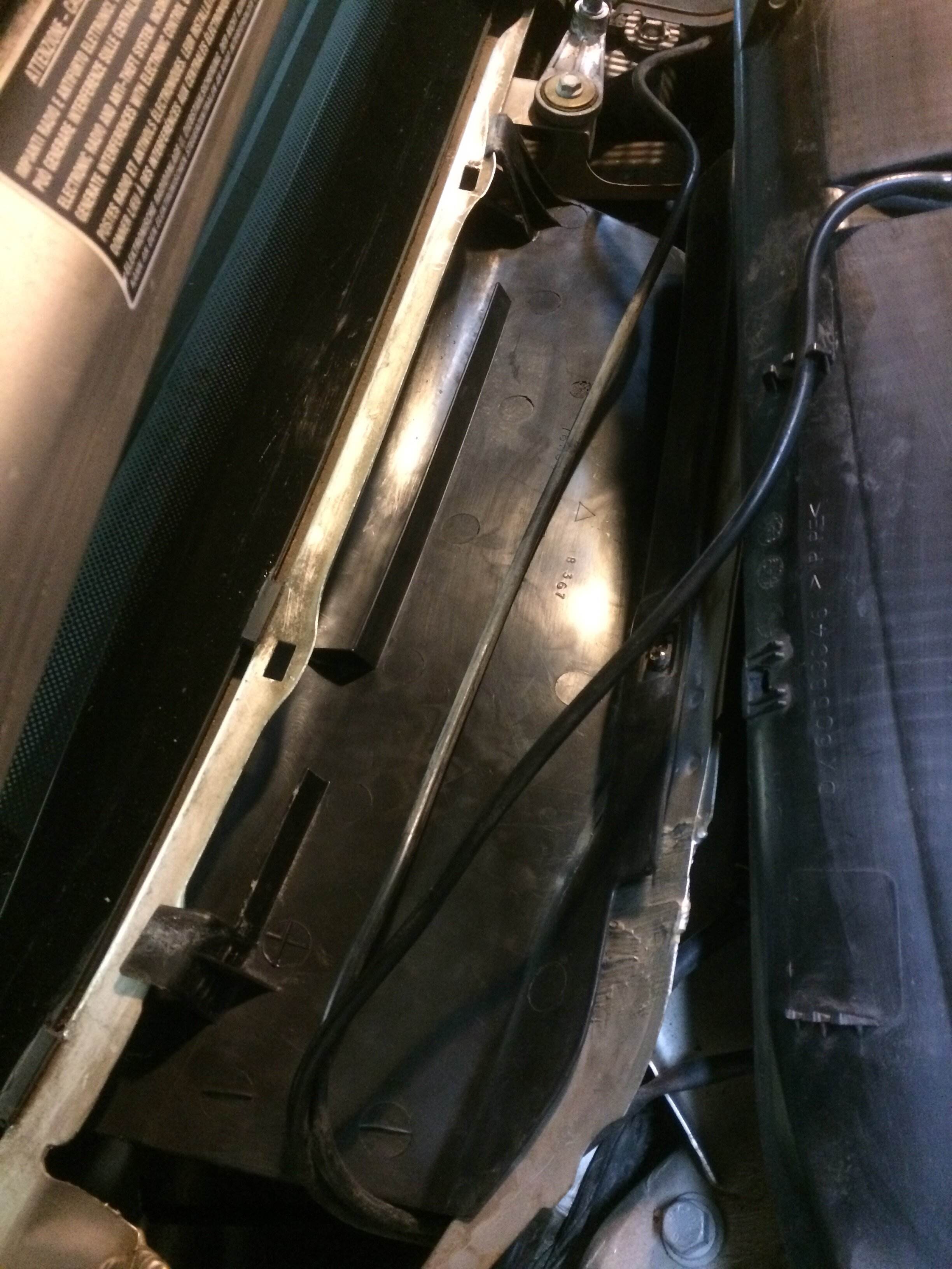

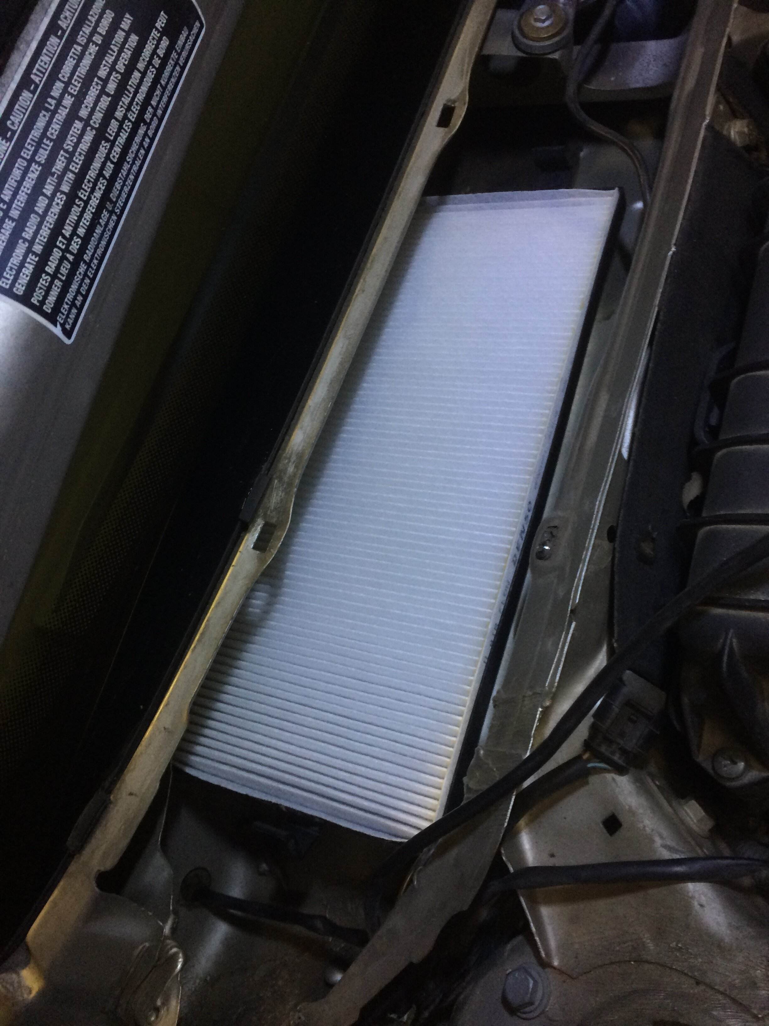

Buonasera ragazzi, scusate se rispondo solo ora. Allora, alla fine stamattina sono andato in una autodemolizione qui vicino. Ho chiesto di una 146 e ce n’era solo una, ci vado, alzo il cofano, tolgo il mascherino e trovo solo lo scivolo, sotto di esso nulla, solo il buco diretto. Prendo lo scivolo che a me comunque mancava. Mentro uscivo vedo una Delta e ricordo la dritta ricevuta ieri qui sul forum! Grazie Rayman!! Chiedo se posso controllare anche lei e bingo!!! Scivolo, filtro (marcio) e vaschetta in plastica (per capirci quella che si fissa sui due perni uscenti dalla lamiera)!! Prendo tutto, vado a casa, lavo tutto e monto.
Ok ora dovrebbe essere al meglio della sua condizione ma ancora non è che mi convinca molto. Mi semba strano che il Alfa abbiamo progettato e accettato una soluzione simile. Ma vabbe...
Grazie ancora a tutti, Rayman senza la tua dritta perdevo il colpaccio che avevo sotto gli occhi!
Ecco le foto (forse non saranno in ordine)!!
Tutto risolto con 20 euro compreso il filtro nuovo ;)
