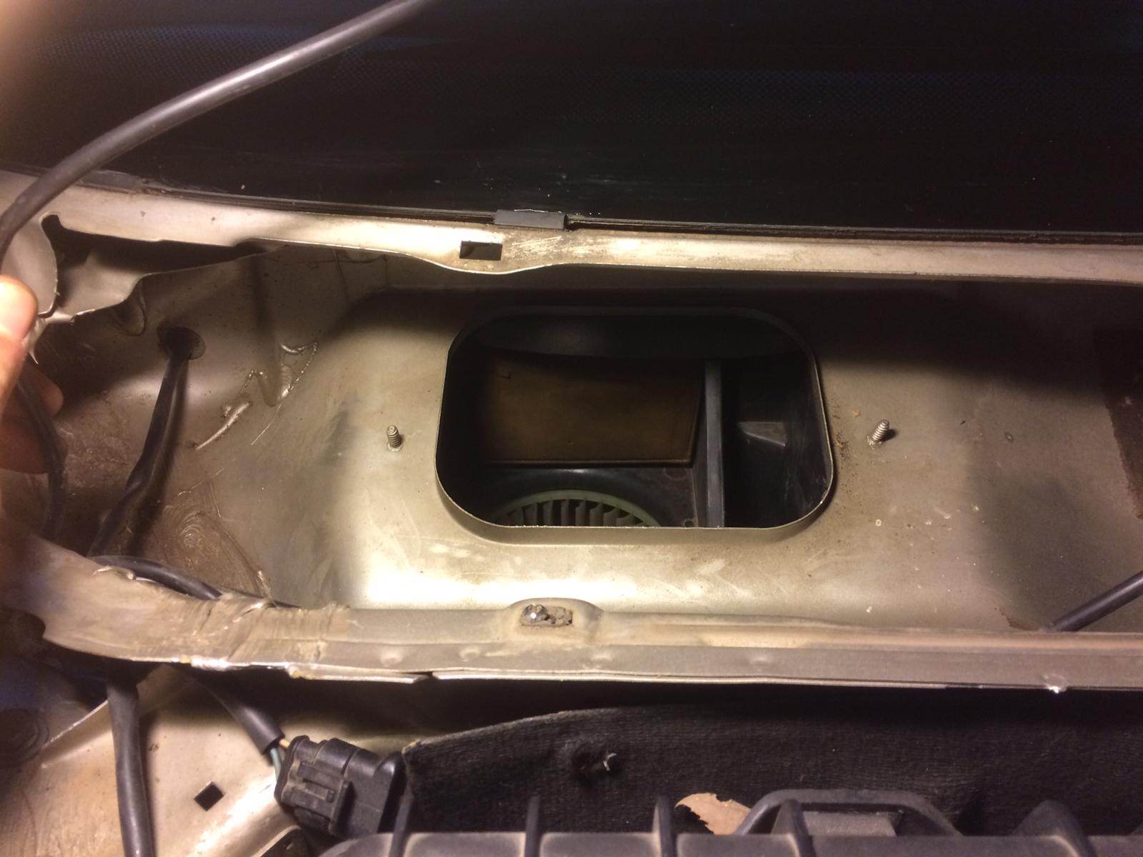

Ben ritrovati a tutti Alfisti!! Finite le abbuffate di Natale? Io ancora no XD ma nella pausa di oggi ho deciso di fare il tagliando dei 10mila km alla mia 146 e già che c'ero volevo sistemare una faccenda noiosissima. In poche parole quando piove tanto e la macchina è ferma trovo, puntualmente, una bella pozza d'acqua sul tappetino lato passeggero. Inizialmente credevo di dover pulire solo gli sfiati, ma aprendo le griglie sotto i tergicristalli ho trovato due sorprese. La prima è che lo sfiato è singolo al centro (giusto?), la seconda sorpresa ve la faccio vedere in foto. Manca qualcosa vero?
PS. anche perchè oggi ho comprato il filtro dell'aria condizionata ma dove lo metto se li non c'è nulla???
Heeeeelpppppp
    132.2 KB · Visualizzazioni: 266
Ben tornato
Il filtro antipolline sulle 146 non veniva montato di serie .
Quelle due viti servono per avvitarci la scatola in plastica
che contiene il filtro .
Lo sfiato è al centro ma se c'è dello sporco ai lati l'acqua
non scorre fino allo sfiato e lascia delle pozzette che nelle
curve entra da quell'apertura .
Era capitato anche a me sia sulla 146 boxer che avevo
prima del Twin Spark attuale che sulla 155 .
Lava bene tutto il vano e vedrai che poi l'acqua corre via .
