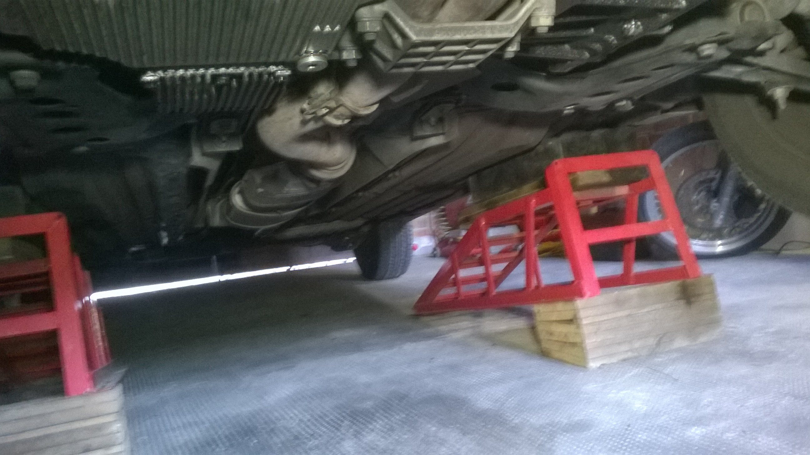

Occhio a dove piazzi il cric , io con 30€ mi son comprato delle rampette che poi
ho modificato per renderle più alte , tipo queste
Rampa per auto con portata 1000 kg acquista da OBI
Ho poi fatto due scivoli con assi di legno robusti per allungare la salita visto che
la salita è molto ripida e quando ci sono salito con la Stilo me ne è partita una
e ci ho lasciato sopra il paraurti .... le vendono comunque anche già fatte ma
i costi cominciano a salire .
Diversamente puoi prendere delle tavole (come facevo anni fa) e crearti una specie
di scaletta da salirci sopra con le ruote , l'importante è che quando ci lavori
l'auto sia ben ferma .
Un cric a carrello di quelli economici lo trovi facilmente nei fai da te ,
piazzalo sempre sotto a dei punti di supporto solidi tipo ai fissaggi dei trapezi ,
alzi poi metti qualcosa sotto le ruote e la fai scendere sopra ...
io faccio anche così mettendo però dei tamponi in gomma larghi che distribuiscono
il peso per non rovinare il sottoscocca
