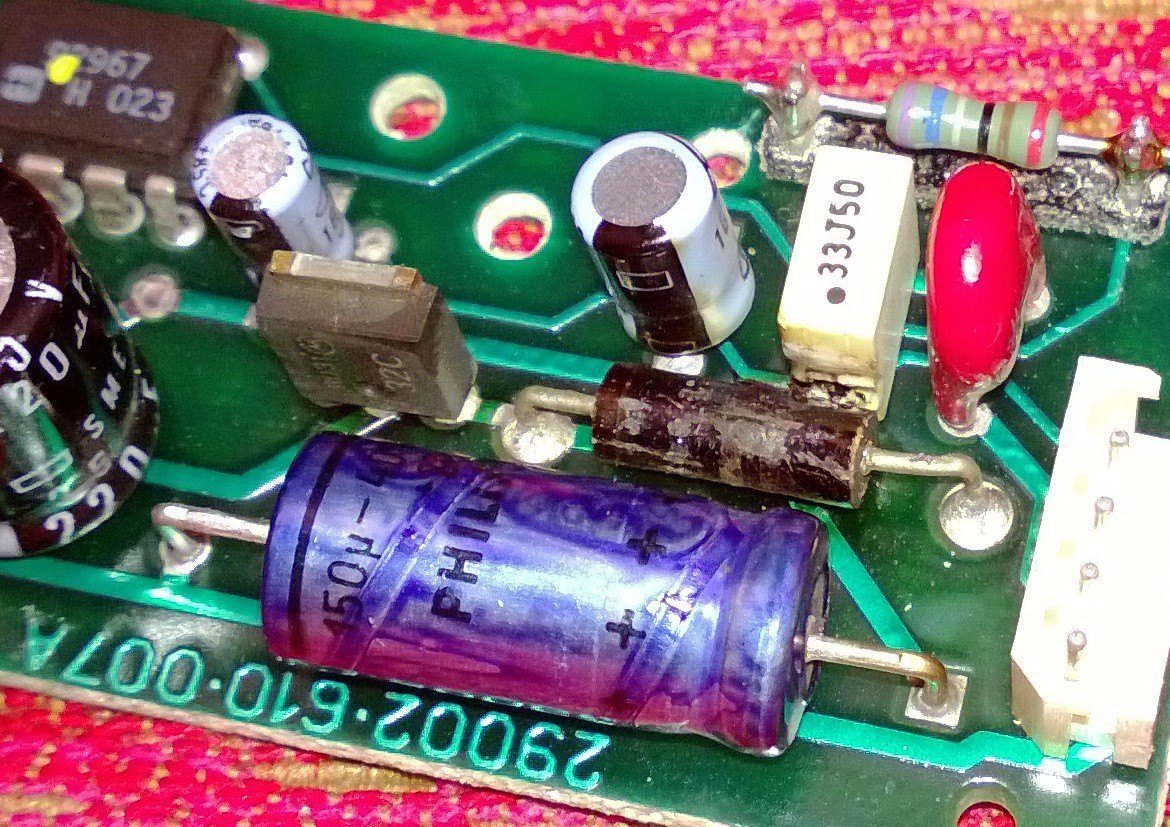

Ho smontato il tachimetro della mia t.s. visto che ogni tanto scattava da solo.
Sulla scheda ho trovato una resistenza bruciata. Come potete vedere in foto il calore ha intaccato anche quello che mi sembra un condensatore.
Sono riuscito a sostituire il condensatore ma purtroppo non riesco ad identificare il valore della resistenza.
Qualcuno ha una foto simile in modo da identificarla o il valore del componente?
ma non è un diodo quello ???
effettivamente ho pensato la stessa cosa, ma guardando bene mi sembra di vedere diverse righe di colori diversi che mi hanno fatto pensare ad una resistenza al carbone.
Naturalmente non sono un esperto quindi potrei anche sbagliarmi.
Visualizza allegato 98982

i colori coincidono e non mi sembra che ci sia nulla di strano
