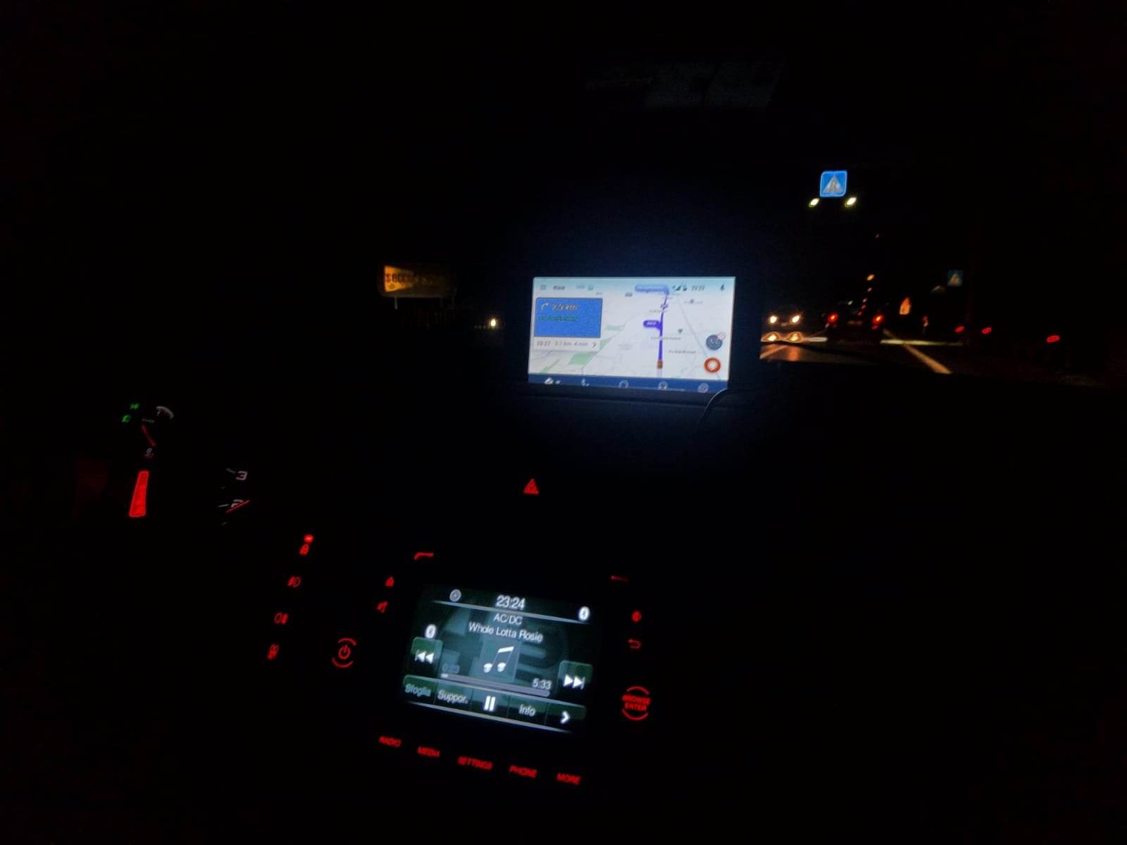

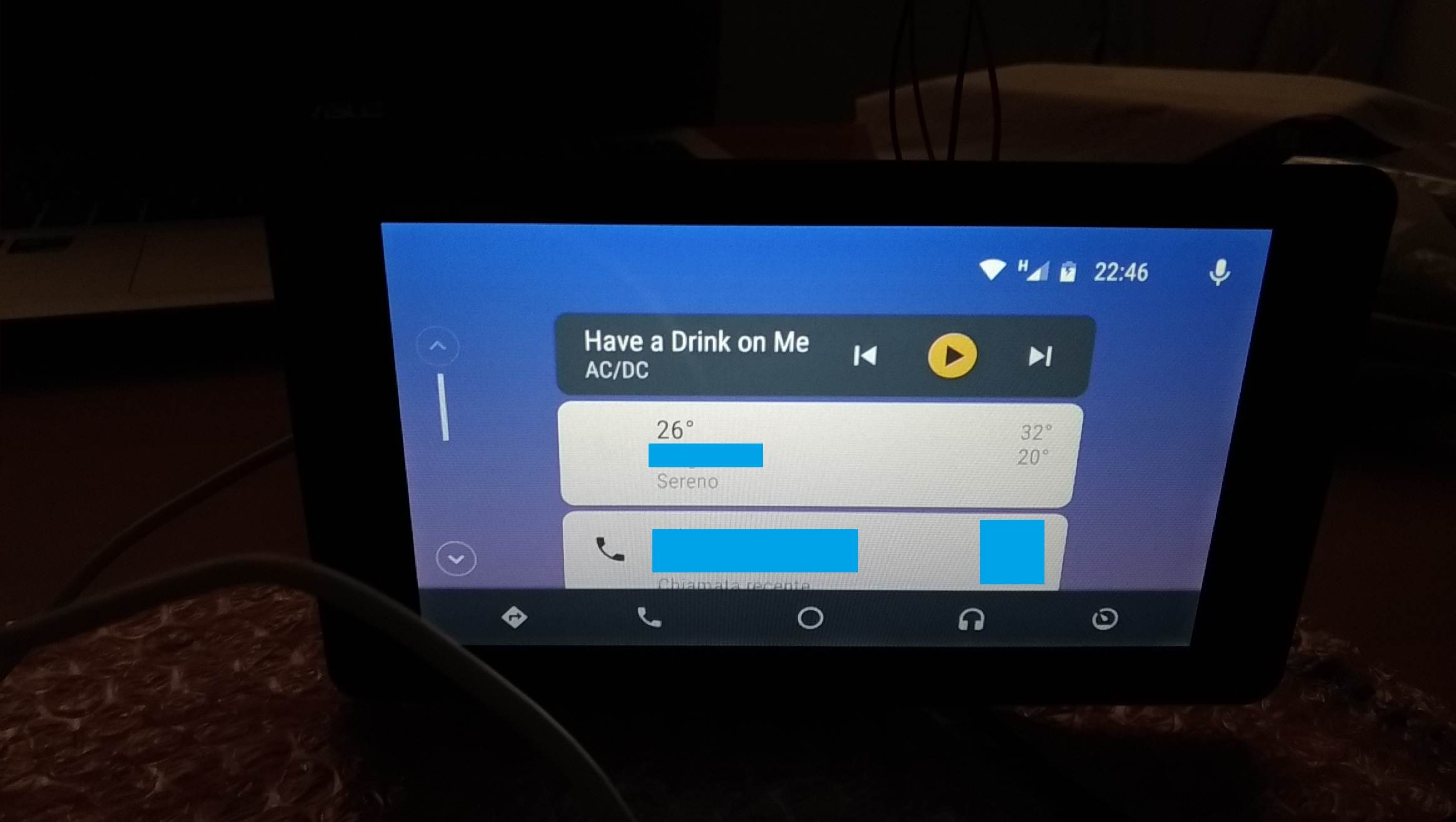

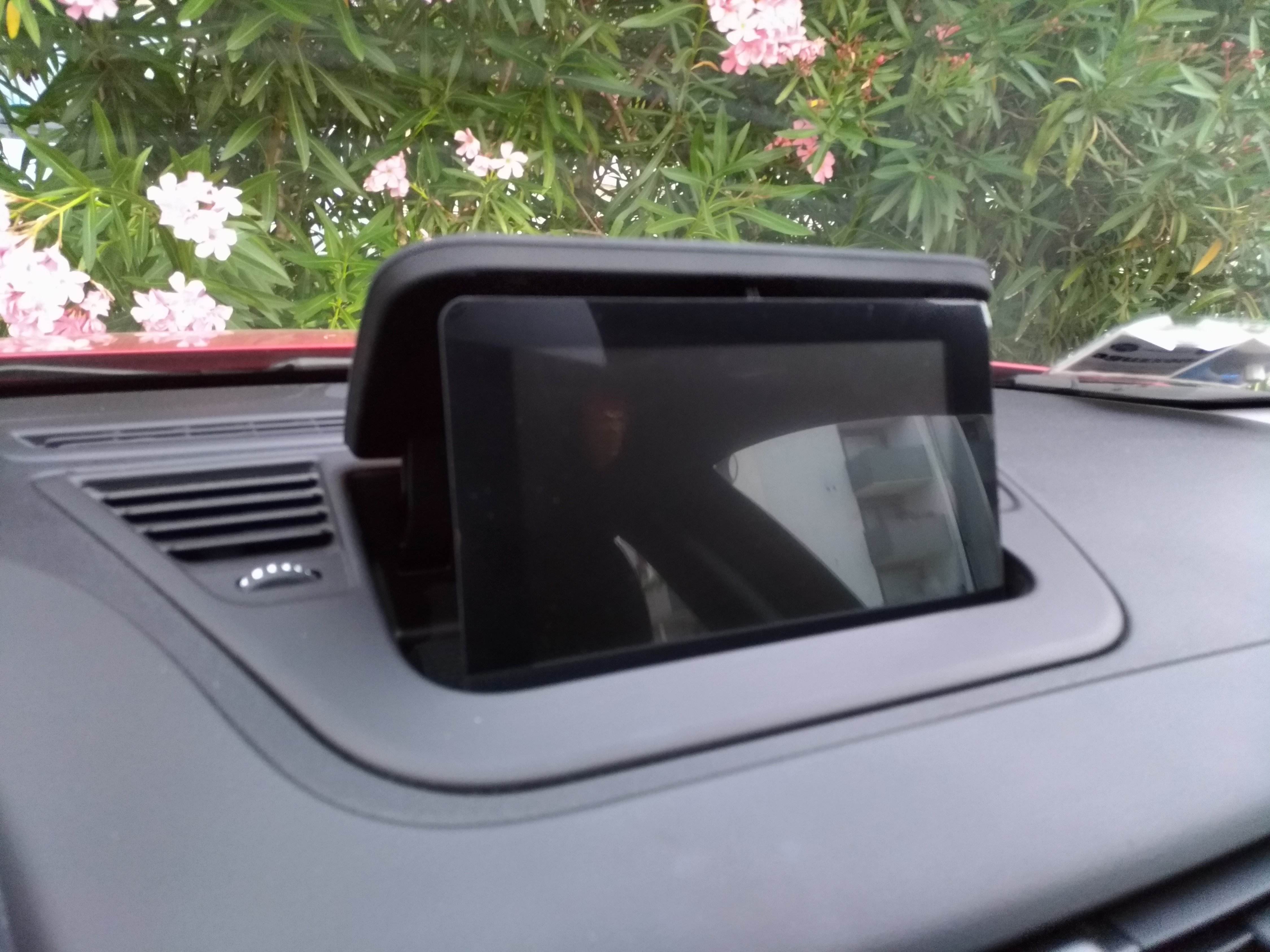

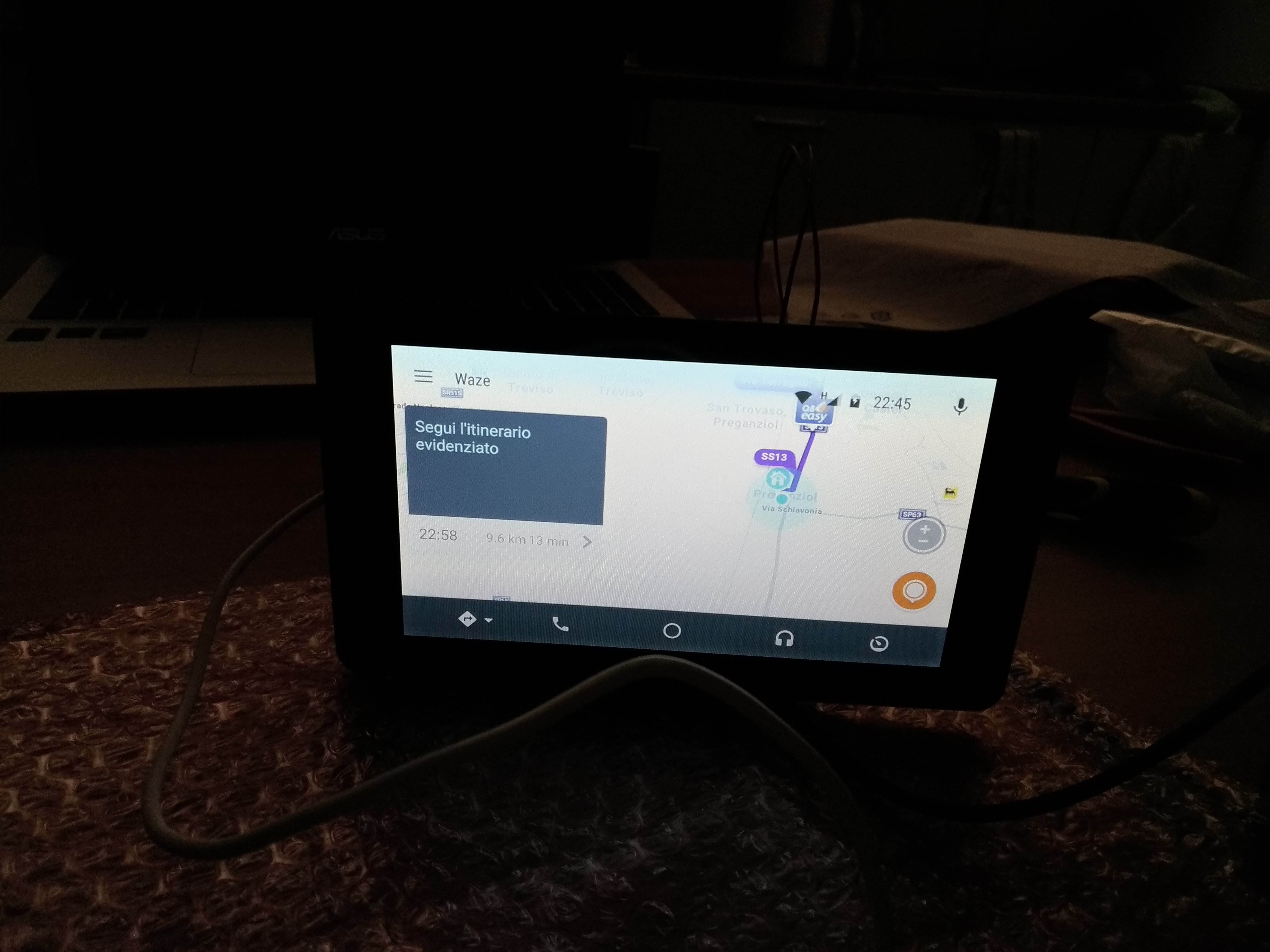

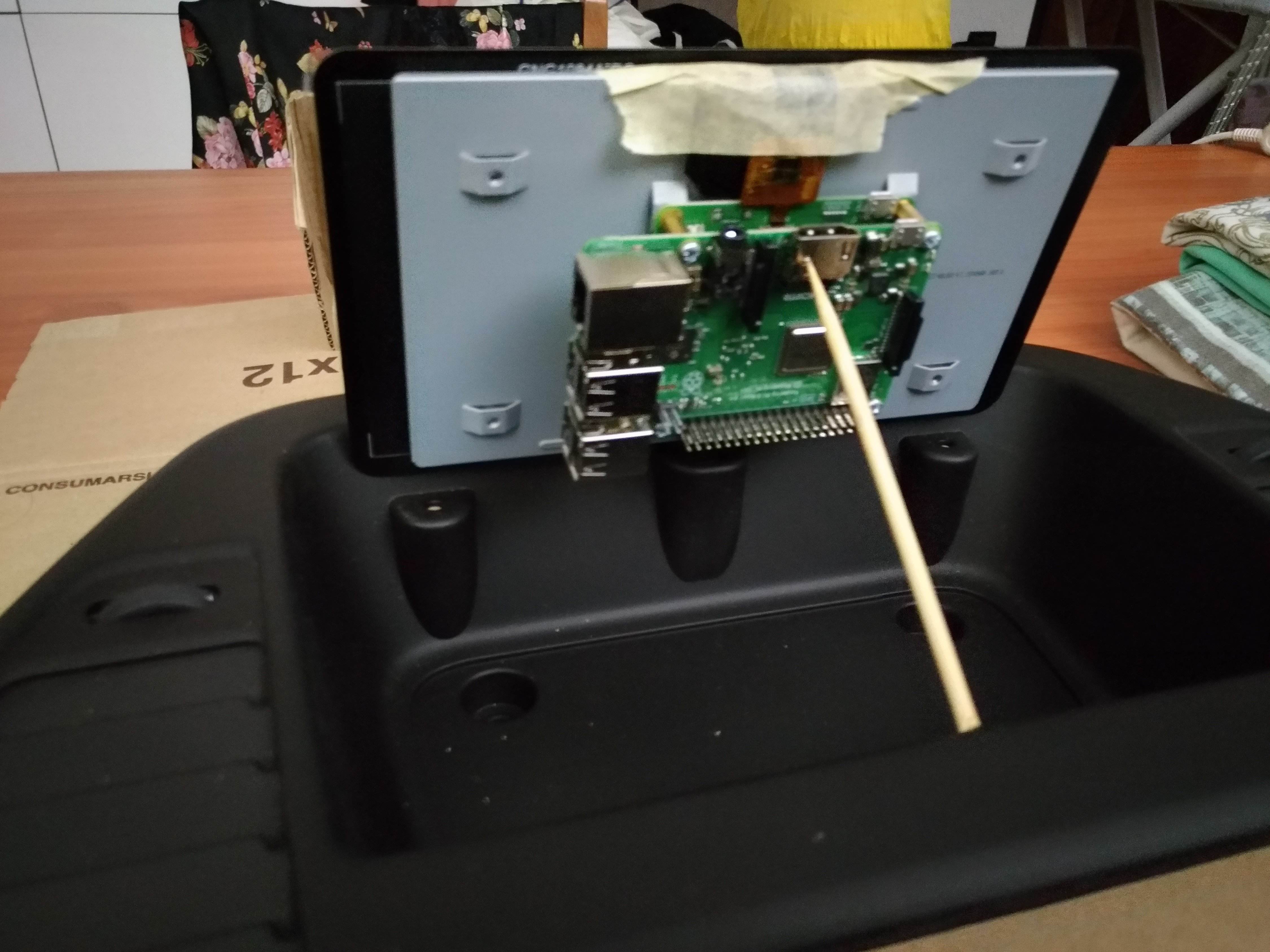

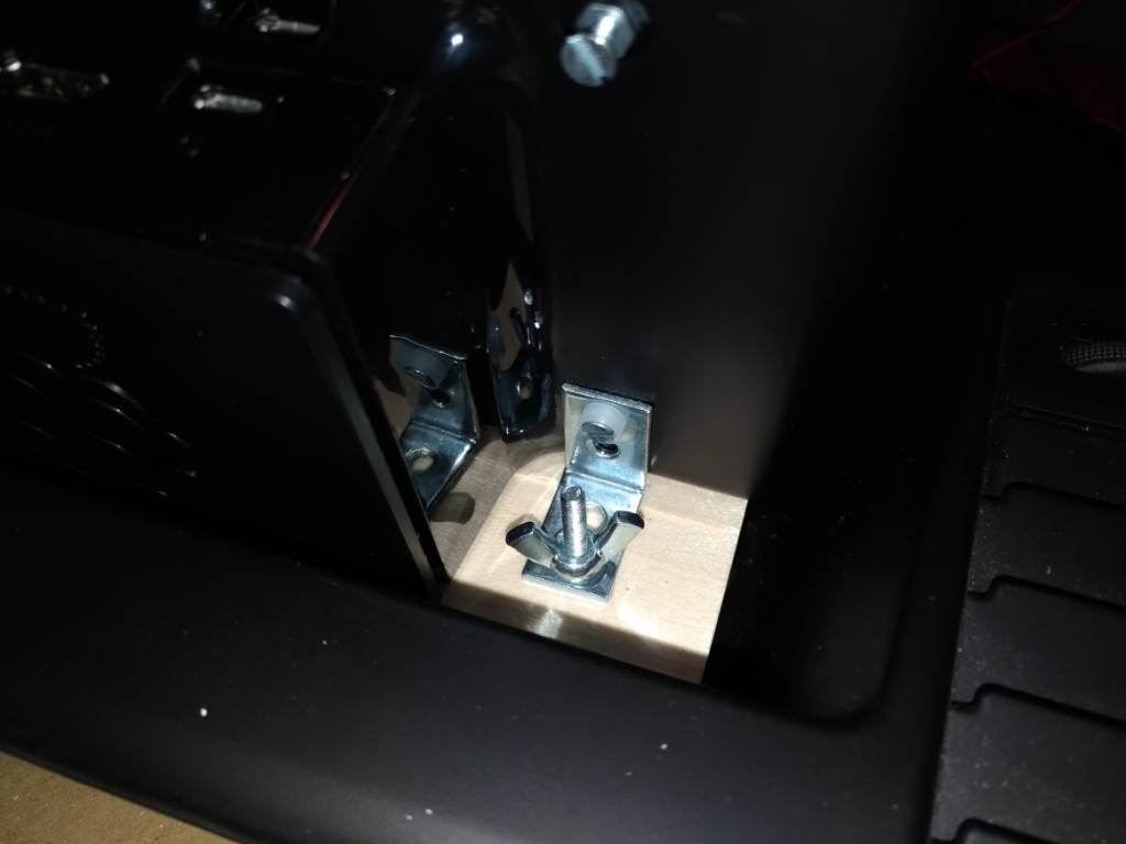

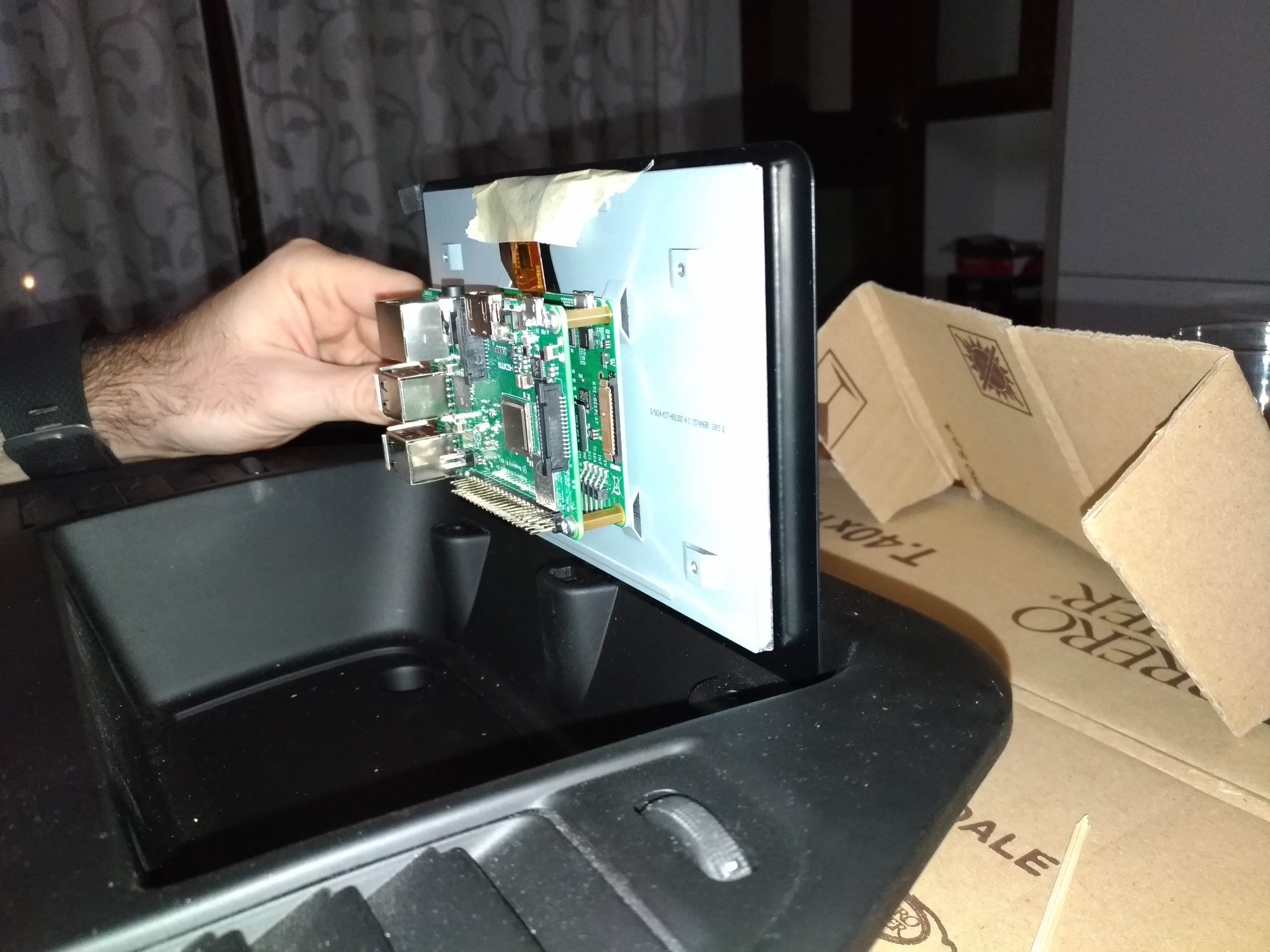

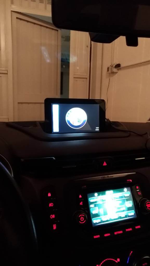

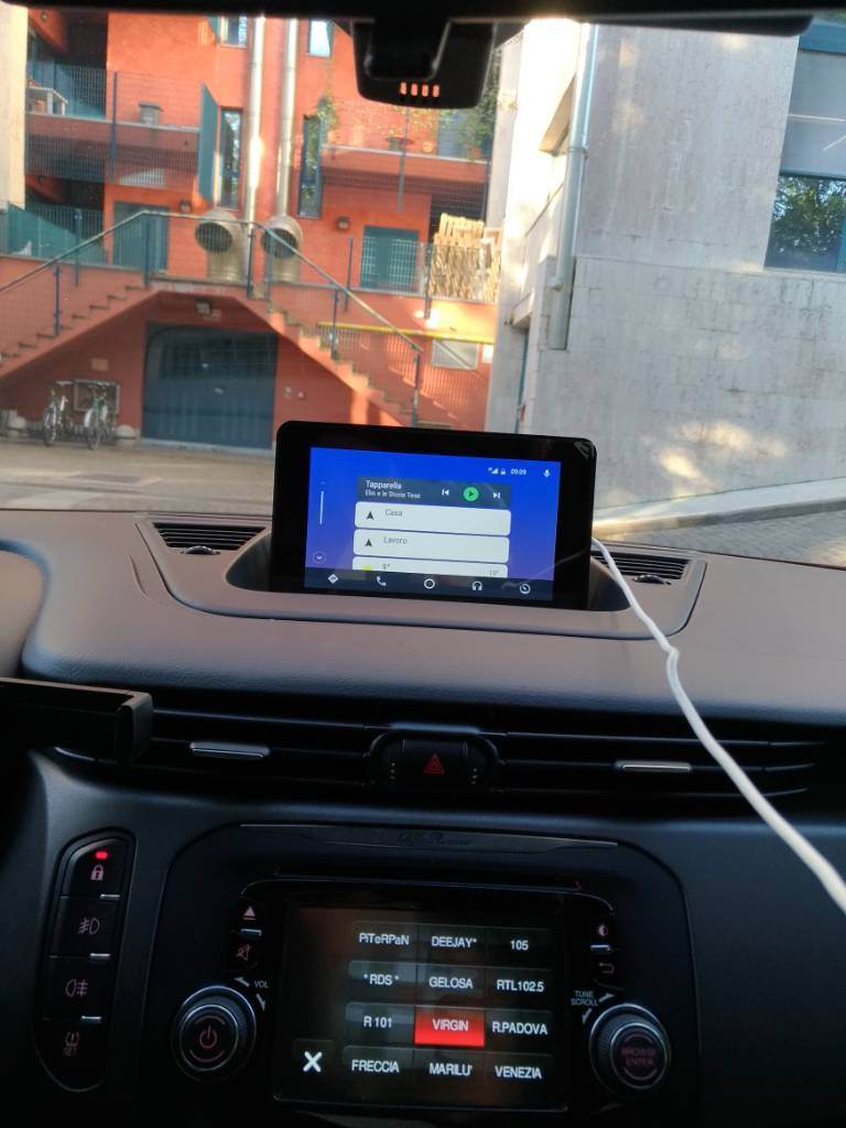

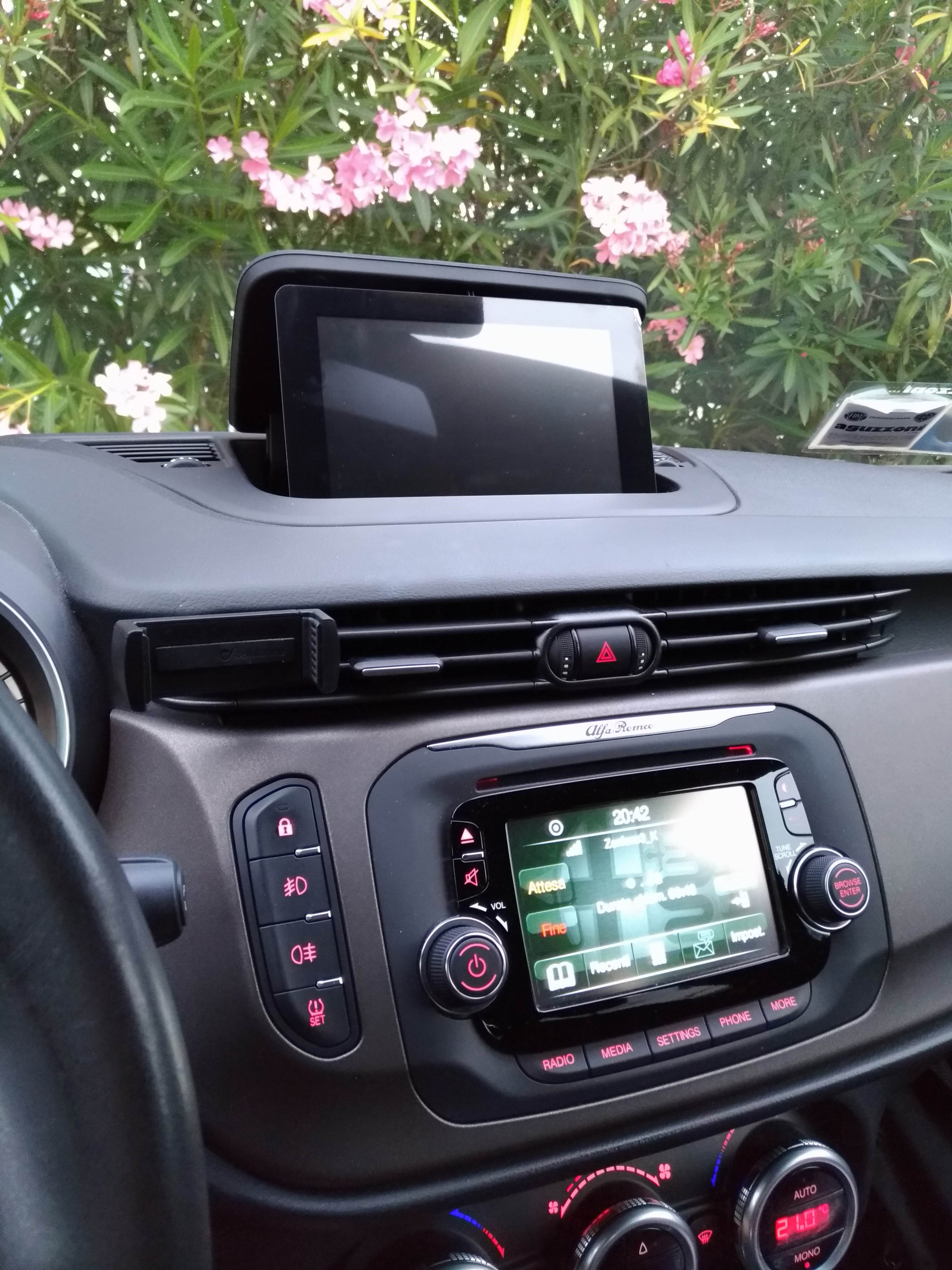

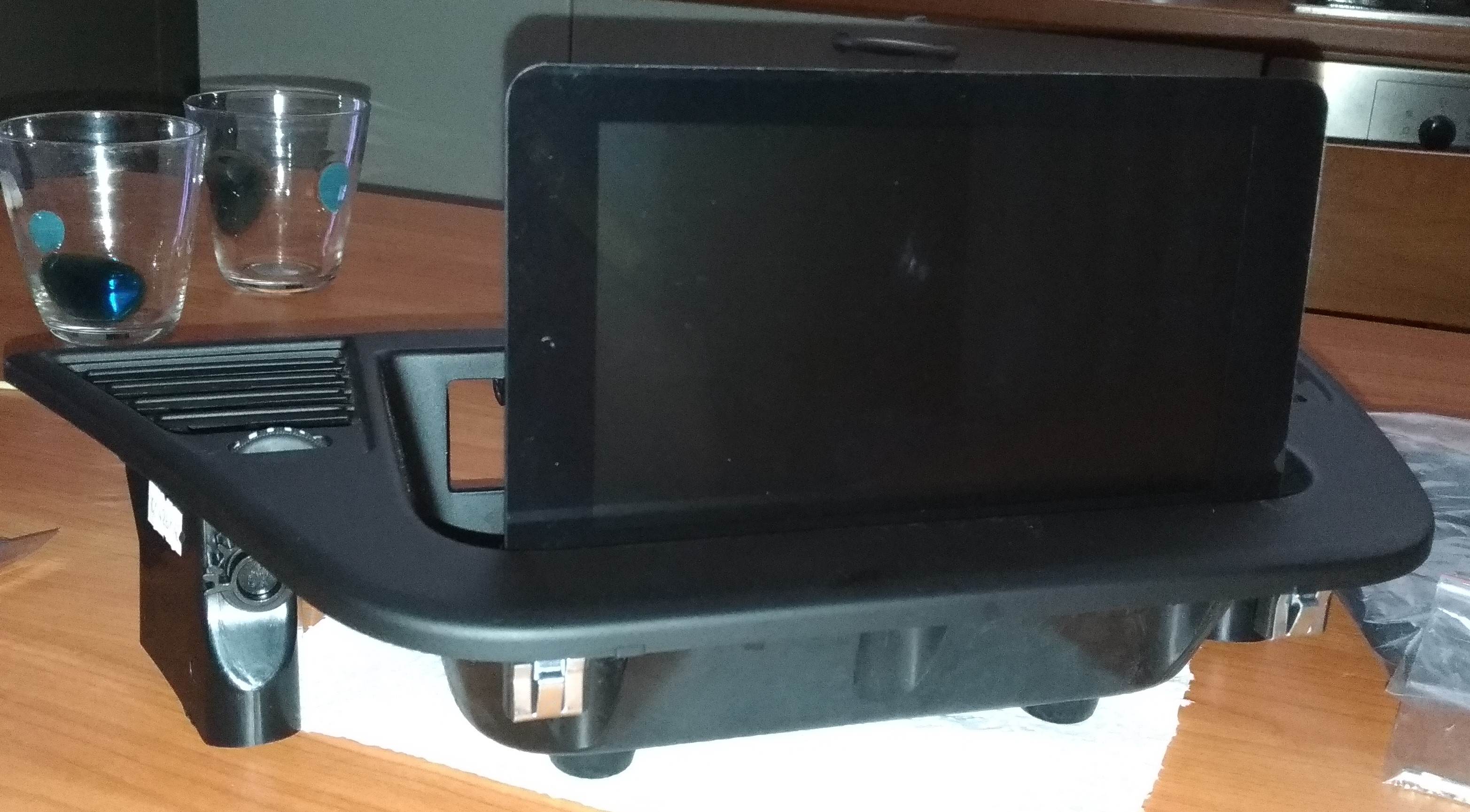

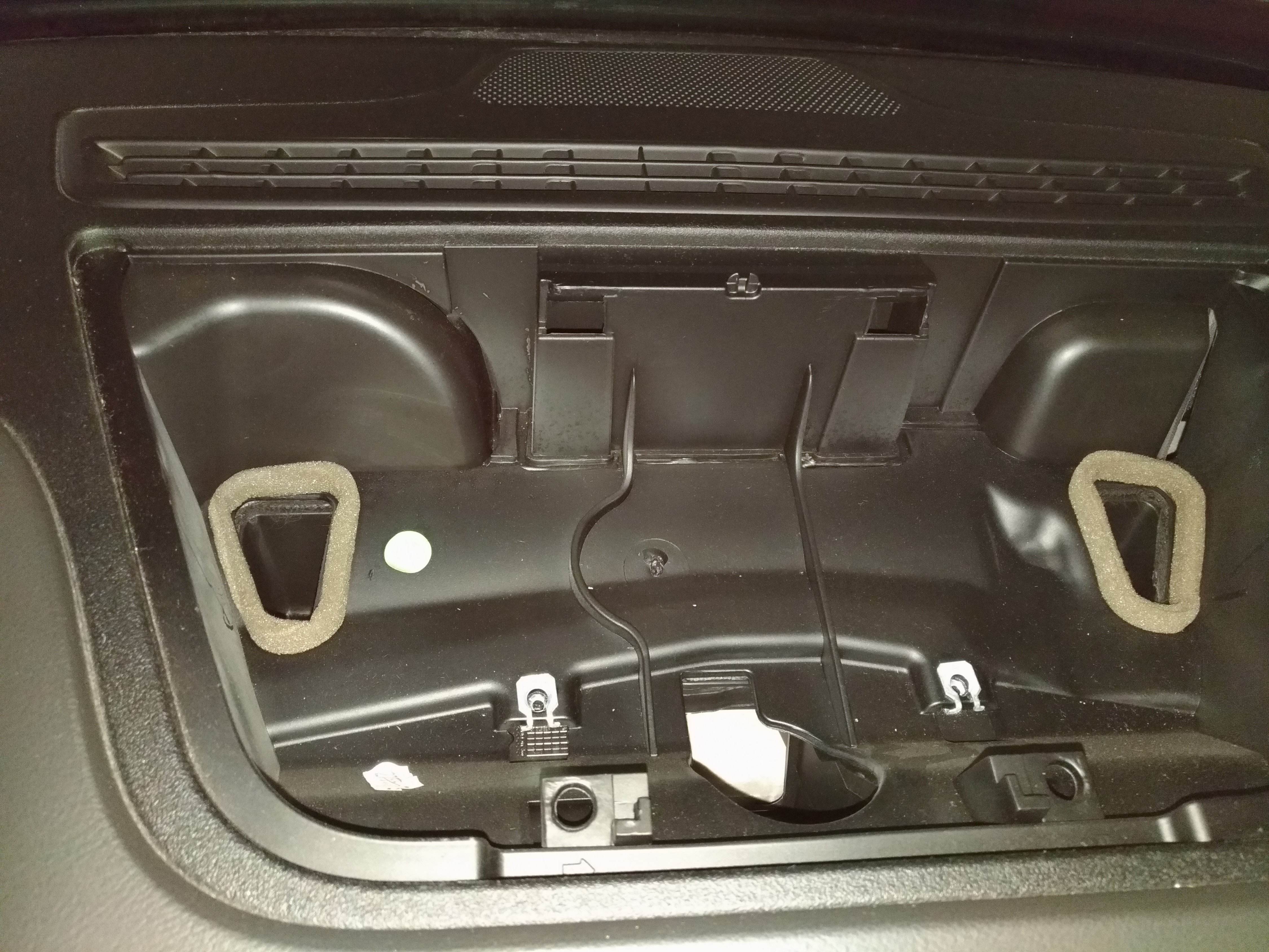

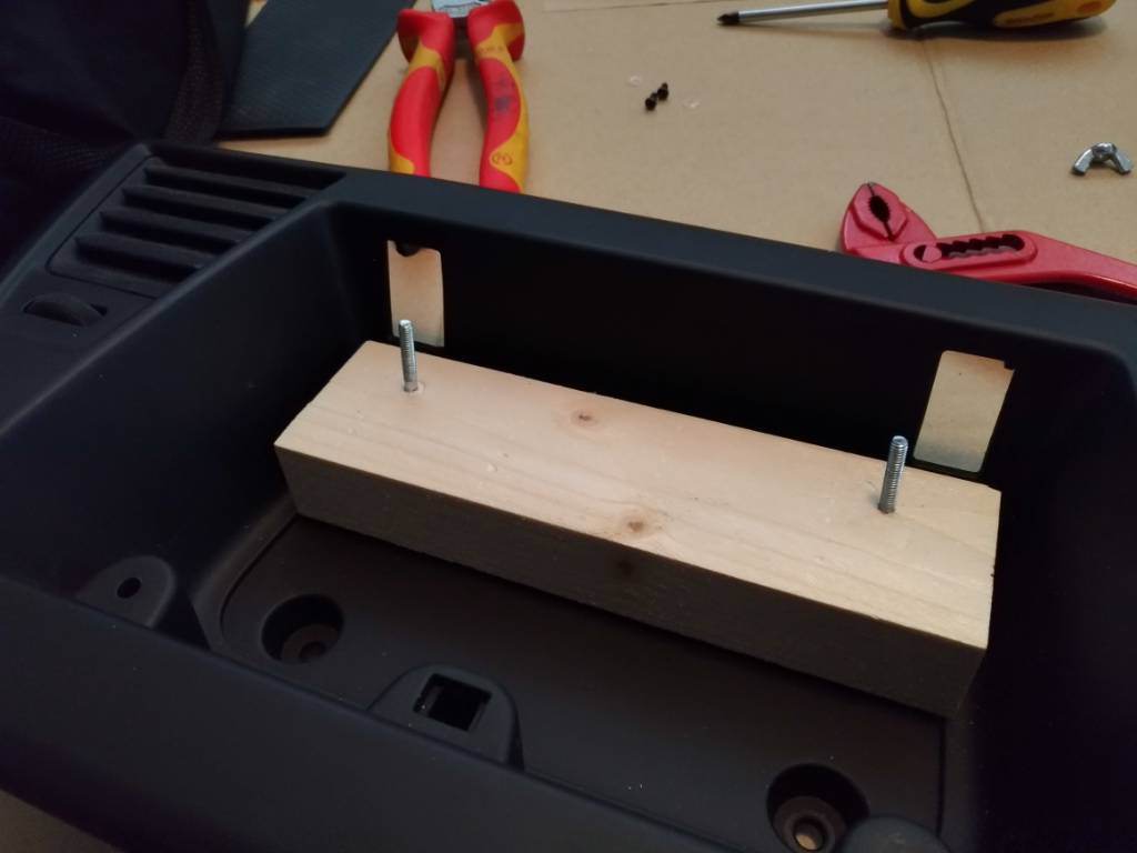

Vi allego qualche immagine del mio stato dei lavori. Al momento ho ordinato il supporto per lo schermo originale di raspberry e appena mi arriverà fisserò lo schermo al cassettino portaoggetti. l'idea iniziale era di farlo motorizzato, ma purtroppo il tempo è tiranno e quindi per ora mi accontento poi si vedrà.
Il cavi passeranno dallo schermo fino al porta oggetti (passeggero) poi poi andare nel tunnel e fino all'accendisigari per l'alimentazione. Il cavo per collegare lo smartphone ci devo pensare, magari aggiungere un supporto...
Una volta collegato lo schermo al suo supporto-exCassettino e fatti dei test su strada poi provvederò a pensare a come tappare il buco prima coperto dal cassettino... le idee in ballo sono stampante 3D e vetroresina...

Esteticamente ci sta. Quando è aperto.
Attualmente come lo hai configurato per chiusura? Retrattile Manuale? Servo assistito?
Il coperchio a impianto spento, sembra che (così come lo vedo) non ci sia.

Confermo che il coperchio è a casa in salotto al calduccio :)
Per ora è lì fisso senza scomparsa, che si faceva troppo lungo da realizzare ed il tempo scarseggia... In caso ha uno sgancio rapido sulle staffe dietro per toglierlo...
Dalle foto capirai l'artigianalita del lavoro :) ho dovuto accelerare per fare una prima versione testabile..... :D

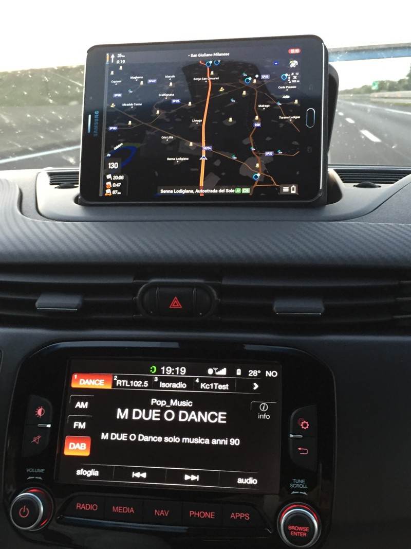

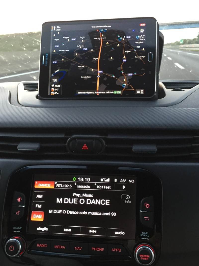

Visualizza allegato 174514
Bello! Non ti disturba alla guida?
