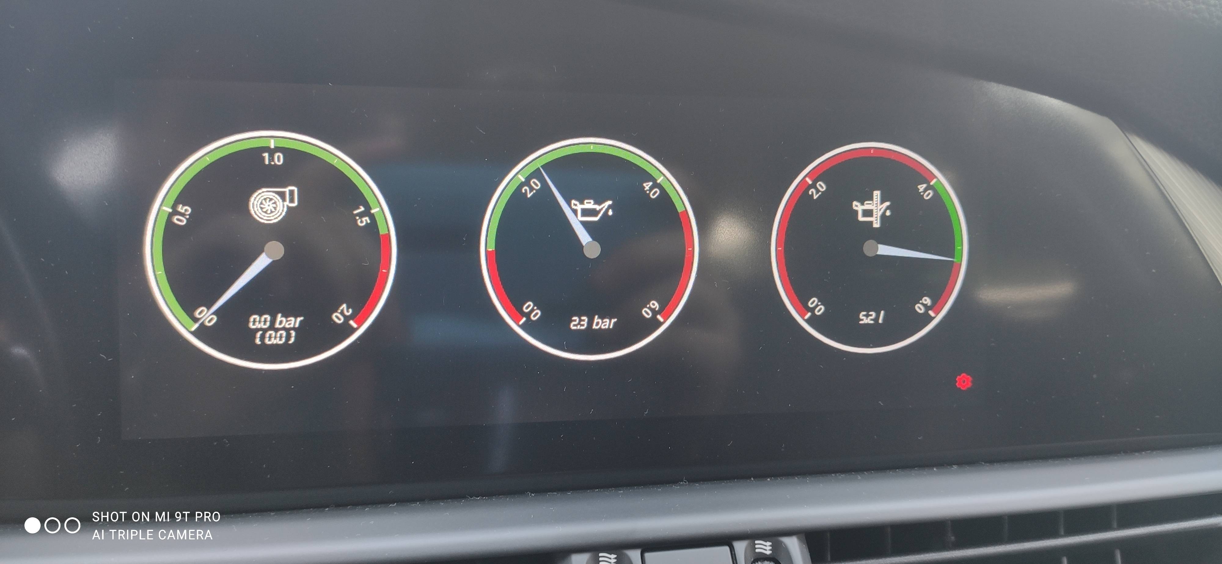

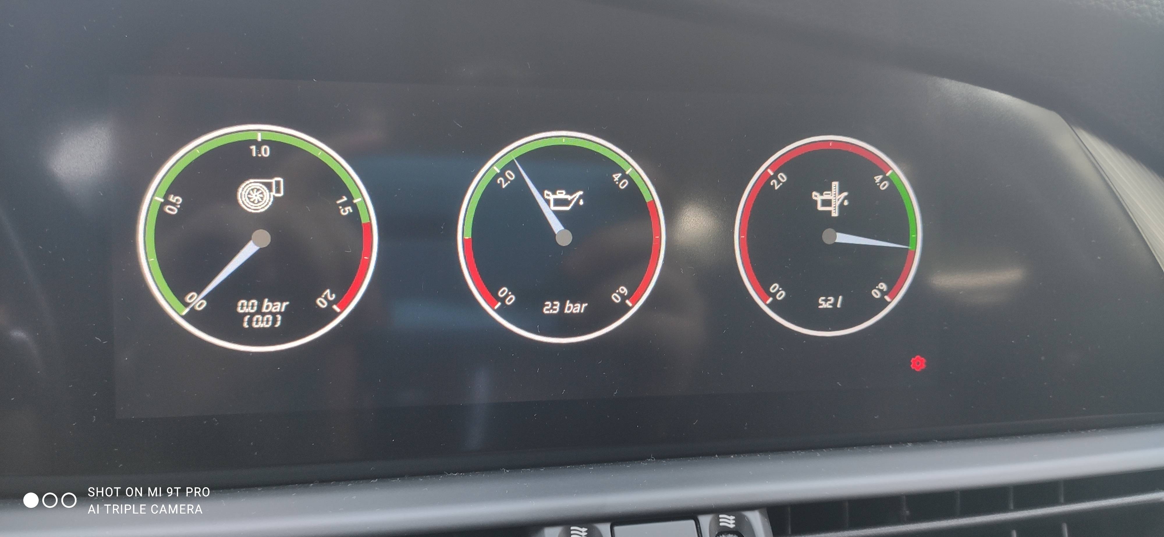

Ancora qualche difettino di visualizzazione e pressione olio sbagliata da sistemare
Ora funziona perfettamente

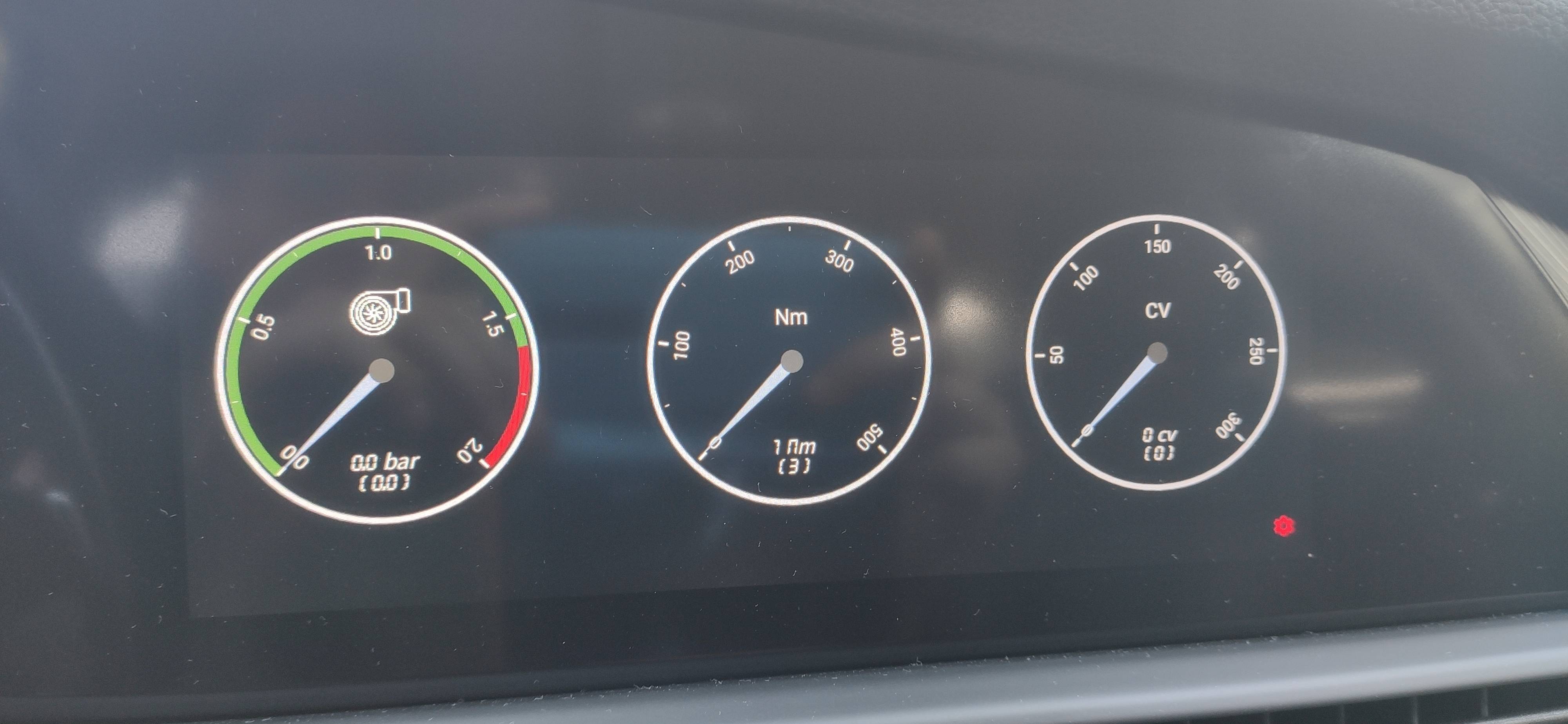

Devo fare la parte software che cambia colore alle lancette ma devo trovare il pid per il DNA, poi c'è il solito grossissimo problema, una volta collegata la box l'ECU non permette più di utilizzare il telefono BT e il lettore multimediale dell'infotaiment originale, la mia è una my19 e fino alla my18 si poteva tenere abilitato il BT della macchina per un bug software, voglio il bug😡
Ciao a tutti dopo un po' di studi ecco funzionante Android auto a schermo intero e con knob centrale, ora farò una app per gli strumenti turbo, pressione olio

Una curiosità, per niente polemica giuro. Ma lo hai fatto come esercizio di stile o le usi davvero? Perché di fatto sono le stesse che si vedono già nel display dietro il volante o quello da 8'8" no? E occupando tutto lo schermo non si possono vedere a metà tenendo anche il navigatore/musica ecc, quello sarebbe un passo avanti. O forse pre my20 (ho una my20) non venivano mostrati dall'infotainmemt di serie?
La mia è una 2019 e non ha nessno strumento, per cui ho voluto fare una specie di clone del sistema originale però con più funzioni, ho implementato altri dati poi posterò la nova release, ho aggiunto anche dei bottoni per fare il reset dei tagliandi, peccato ci voglia la box per fare girare l'applicazione, si potrebbe anche inserire un'icona, messaggio, ececc per il DPF però la mia è benzina e non ne ha bisogno.
Usarlo? 🤣🤣si magari qualche volta per vedere le lancette che funzionano giusto per sfizio, poi devo mantenere allenato il cervello per cui faccio software di ogni tipo per non perdere l'allenamento celebrale, non faccio più il programmatore ma come obby si
