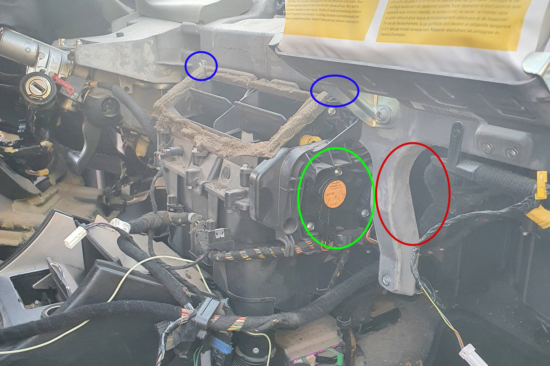

Eccomi qua...ieri ho smontato il cruscotto...considerando quanto è scomodo il resto dell'auto è stata quasi una passeggiata. Volevo estrarre completamente il gruppo clima per pulirlo e controllarlo per bene, ma svitando i due dadi cerchiati in blu non si muoveva nulla, quindi ne avrà almeno altri due fissaggi chissà dove. Sono riuscito a capire che l'attuatore in verde devia fra piedi e frontale, mentre ci dev'essere un altro dedicato al parabrezza. Non ho invece capito la miscelazione aria calda e fredda da quale attuatore viene fatta. Forse da quello cerchiato in rosso?

Ciao, se c'è la possibiltà di smontare i componenti e ripararlo senza rimuoverlo completamente pensaci, altrimenti è più lunga, come dice @M@urizio ci sono 4 tubazioni da sganciare lato vano motore (oltre alla perdita del gas clima in atmosfera che non hai l'attrezzatura per recuperarlo, vabbe.. ormai sei in gioco e in qualche modo devi terminare il lavoro e rimontare l'auto; nel caso ci sarebbe anche da chiudere con dei tappini conici in gomma le tubazioni lasciate aperte per limitare l'ingresso di umidità nel circuito, e sostituire il filtro disidratatore del circuito Ac alla ricarica dopo; e prima riuscire a richiudere bene le tubature che andrai a sganciare ora, in modo che poi il clima dopo la ricarica non perda);
oltre alle tubazioni e ad almeno un altro paio di bulloni, a trattene il gruppo clima alla paratia potrebbe esserci una guarnizione adesiva (su alcune auto c'è), eventualmente riusabile o da sostituire se si rovina quando rimuovi il blocco
Per toglierti ogni dubbio, ti consiglio di usare il manuale officina in PDF della 147, è la "bibbia" per ogni lavoro su un'auto, nella sezione clima ha le figure e istruzioni dettagliate, lo trovi per es qui:
facci sapere se riesci ad aggiustare la paratia, ciao!

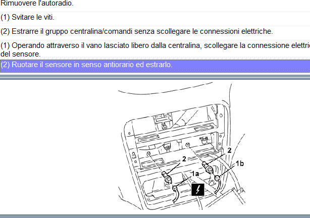

innanzitutto grazie per questo manuale, è molto più completo di un'altra versione che avevo. Per quanto riguarda lo sganciare tutto il clima desisterò e lavorerò più scomodo...ovviamente quello che interessa a me è il motorino più nascosto.
tuttavia dal manuale è emersa un'altra cosa che non mi spiego, e cioè che io ho un solo sensore di temperatura dei condotti, a sinistra. Mi manca quello contrassegnato 1b, e non c'è neanche il foro, c'è solo il disegno sulla plastica ma è chiuso? avete idea del perchè?
PS l'auto ovviamente è usata, potrebbe essere che al posto del clima manuale è stata messa la centralina bizona e da qui i problemi che ne derivano?non ci sarebbero errori o altro che mi possano dare l'allarme?

Ciao, non so se ti abbiano cambiato il pannello di comando ( hai un pannello di controllo bizona mi pare di capire ), o se esistono più versioni del clima in base alle annate e il manuale ne mostra alcune e non altre; su questo mi spiace ne so poco, ho sempre avuto macchine più antiche, al massimo massimo ho smontato qualche clima monozona, e uno solo con pannello elettronico automatico;
la tua idea che possa esserci un problema a livello di comandi può avere senso se avessero pasticciato cambiando pannello, ma almeno uno dei due lati dovrebbe essere collegato e comandare la paratia? puoi studiare i connettori per capire se tu serve un pannello monozona usato?
.. non so.. ti ricordi se il caldo/freddo ha mai funzionato correttamente e poi si è guastato?
perchè nel caso invece saresti sicuro che non è colpa del pannello ma è l'attuatore della paratia (o un suo leveraggio o ingraggio o tirante o sensore fondo corsa o temporizzatore per il fondo corsa, etc, ci sono questi particolari che possono rompersi, non è raro se leggi sui forum, dopo 15-20 anni possono cedere)
che ti abbiano invece cambiato il blocco clima è improbabile, è un lavoro che nessuno affronta volentieri visto il tempo che richiede se non costretto, pero non impossibile, se si fosse guastato e ne avessero messo un altro, ma probablmente vedresti dei segni del precedente smontaggio, mentre se è il suo di fabbrica deve essere tutto impolverato ma intonso, senza graffi o simili nei punti di montaggio
hai un puzzle davanti, posso solo dirti di provare a prenderlo come un divertimento e una sfida, se fai senza fretta penso che puoi capire un po alla volta ogni dettaglio del meccanismo e risolvere.. se invece perdi la pazienza toccherà rimontare almeno in parte l'auto e portarla ad uno specialista (o far venire lui da te).. ma ti vedo motivato :)
