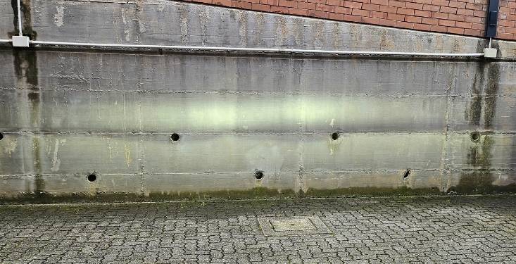

Salve a tutti, ho un problema con i fari matrix. Non è facile descrivere il problema, forse con la foto allegata capirete meglio. Il punto è che quando la sera si attivano gli abbaglianti rimane una striscia non illuminata tra anabbaglianti e abbaglianti. Questa parte non illuminata non fa vedere bene la strada proprio nel punto in cui servirebbe ovvero a una distanza di circa 100 metri e come se non ci fossero gli abbaglianti. Sono andato già in un officina autorizzata e mi hanno detto che è così, è normale. A voi possessori di stelvio 2023 chiedo se avete lo stesso problema. Grazie

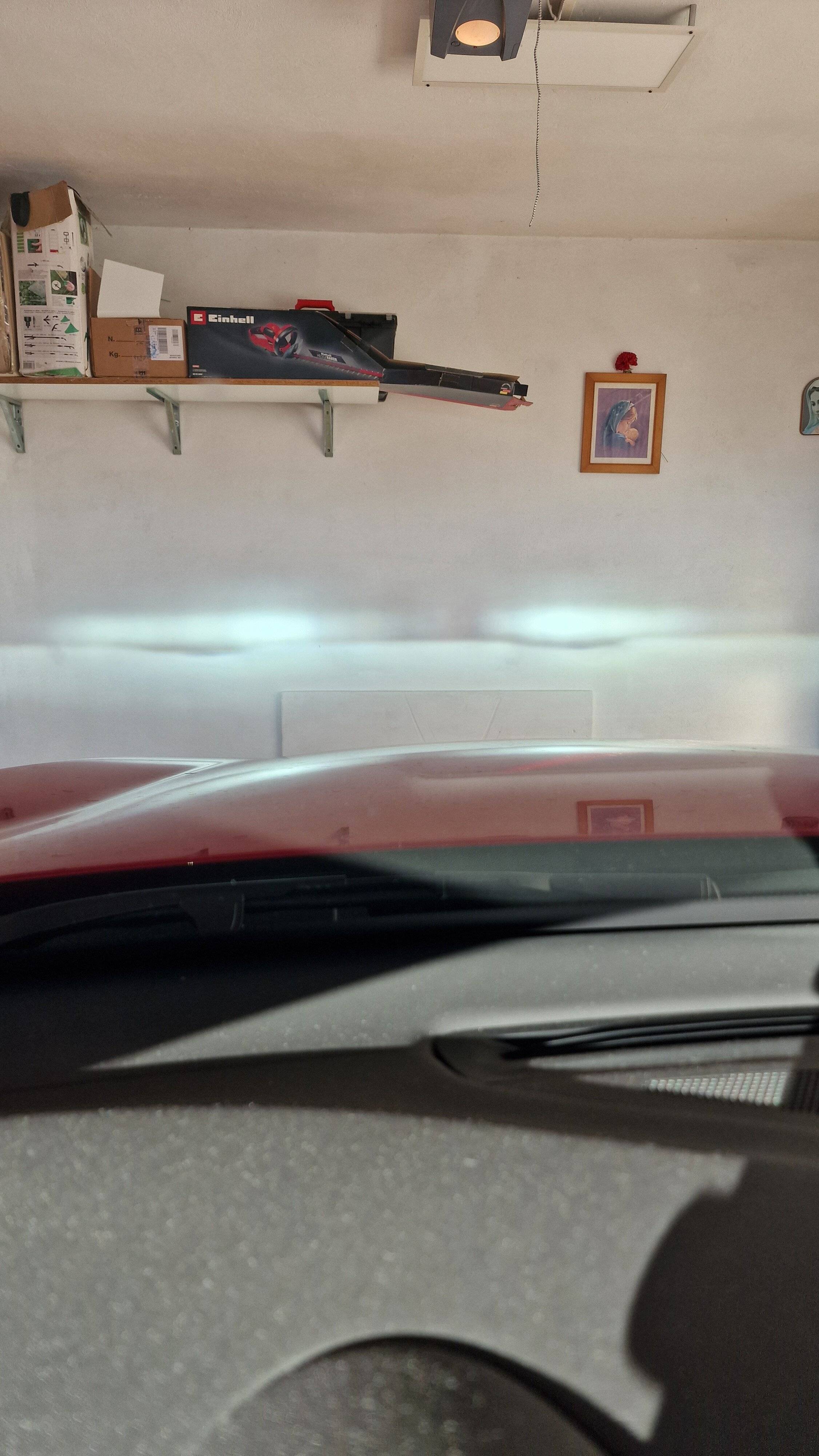

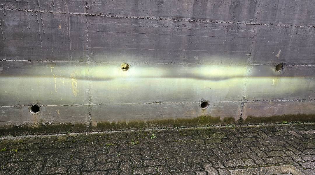

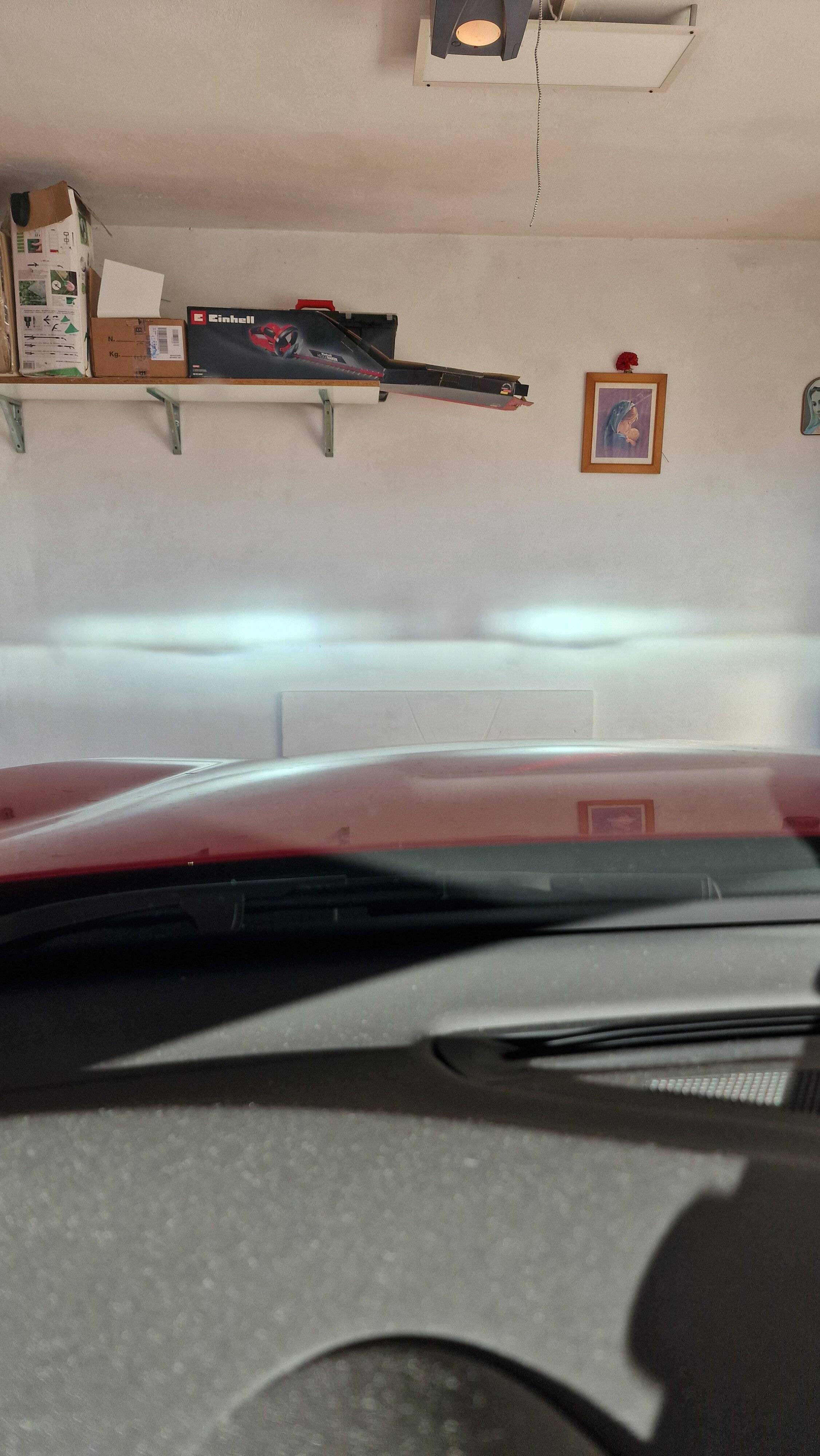

Anche la mia ha ricevuto lo stesso richiamo , ma a me sembra ancora di vedere quella fastidiosa linea nera.Chiedo se anche voi dopo l
il richiamo siete nella mia situazione o meno, grazie!
#16
il richiamo siete nella mia situazione o meno, grazie!Visualizza allegato 271863
Ciao, purtroppo, sono esattamente nelle tue stesse condizioni.
Alla consegna, mi hanno detto di provarla e richiamare, in effetti avevo notato che non erano per niente convinti del risultato.
Ovviamente ho richiamato, dicendo che non era cambiato nulla e la loro in risposta: più di quello non possiamo fare, abbiamo seguito le linee guida della casa madere.
Ora per risolvere, propongono il cambio dei fari, ma prima devono richiedere l autorizzazione. Sicuramente in qualche modo dovranno risolvere il problema, perché è anche una questione di sicurezza, non so voi, ma io non vedo bene.
Prima di questa avevo il modello.my20, fari xenon, al momento non c'è paragone, prima visione perfetta a tutte le distanze, alla faccia del miglioramento osannato dei fari led Matrix.
Qualcuno ha risolto senza ricorrere alla sostituzione?
Speriamo bene, vi aggiornerò. Buon weekend

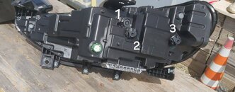

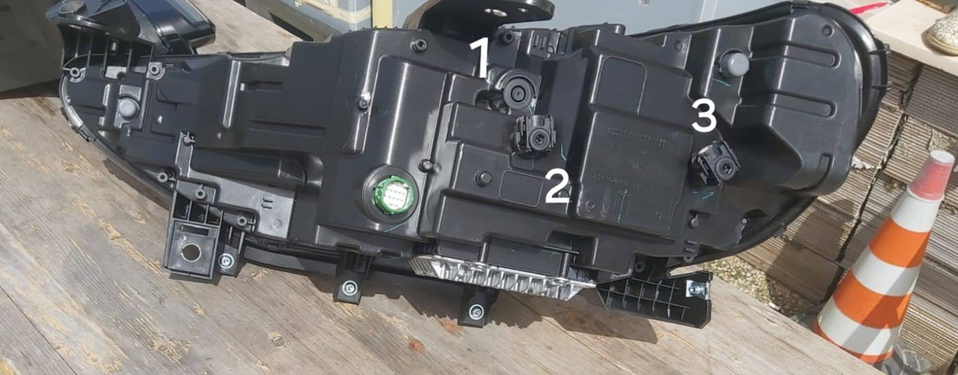

Ragazzi anche io come voi avevo lo stesso problema, avendo una stelvio 2018 e installando i fari matrix non ho avuto la possibilità del richiamo da parte di Alfa, dopo una giornata a provare ho trovato la soluzione da solo. Nella foto i 3 numeri stanno ad indicare i 3 punti ove è possibile regolare l' assetto dei fari. Il punto 1 ovvero dove c'è quel tappino in gomma ( il quale va rimosso per accedere alla brugola di regolazione) serve per regolare solamente gli Abbaglianti. Una volta regolati quelli abbassandoli giusto quel che serve per eliminare la zona d'ombra tramite la brugola nr. 2 potete regolare l' altezza dei fari ovvero abbaglianti e anabbaglianti insieme in maniera sincronizzata. Se impostate bene gli anabbaglianti gli abbaglianti in automatico saranno giusti al 100%. La brugola 3 serve a regolare l'assetto sulla fascia orizzontale invece ovvero destra e sinistra dei fari che io consiglio di non toccare perchè sono già centrati bene. Vi allego la foto e spero di essere stato chiaro e di esservi stato d' aiuto.

Indicazione preziosa. Grazie.

#20
Ragazzi anche io come voi avevo lo stesso problema, avendo una stelvio 2018 e installando i fari matrix non ho avuto la possibilità del richiamo da parte di Alfa, dopo una giornata a provare ho trovato la soluzione da solo. Nella foto i 3 numeri stanno ad indicare i 3 punti ove è possibile regolare l' assetto dei fari. Il punto 1 ovvero dove c'è quel tappino in gomma ( il quale va rimosso per accedere alla brugola di regolazione) serve per regolare solamente gli Abbaglianti. Una volta regolati quelli abbassandoli giusto quel che serve per eliminare la zona d'ombra tramite la brugola nr. 2 potete regolare l' altezza dei fari ovvero abbaglianti e anabbaglianti insieme in maniera sincronizzata. Se impostate bene gli anabbaglianti gli abbaglianticin automatico saranno giusti al 100%. La brugola 3 serve a regolare l'assetto sulla fascia orizzontale invece ovvero destra e sinistra dei fari che io consiglio di non toccare perchè sono già centrati bene. Vi allego la foto e spero di essere stato chiaro e di esservi stato d' aiuto.
Ciao Squily93, non so se hai letto il mio aggiornamento sul richiamo.
ti volevo chiedere,nun favore, con che tipologia di brugola hai fatto le regolazioni, snodata, doppio snodo o flessibile, perché con le normali è complicato. Attendo tue buona giornata.
