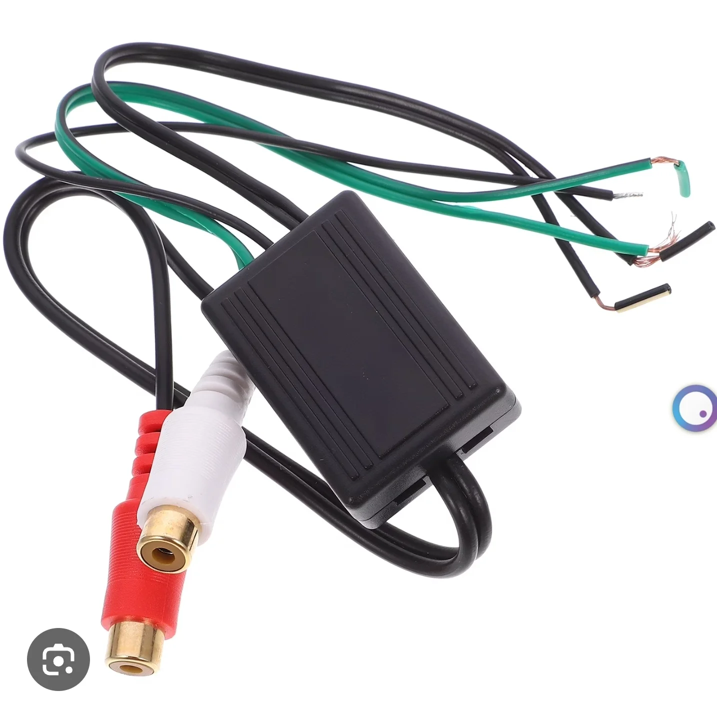

Aggiornamento personale, (credo di aver risolto) , praticamente ho montato un convertitore del segnale audio in rca che ha in aggiunta un cavo di massa per eliminare i ronzii, ho collegato come da manuale la massa alla massa dell'amplificatore del mio subwoofer aftermarket, morale della favola avevo sicuramente un ritorno di corrente leggero nella massa che risaliva negli altoparlanti mandando in tilt la massa dell infotainment e di conseguenza anche del blind spot monitoring e del portellone elettrico, tolto il cavo di massa è tornato tutto normale, per chi ha installazioni esterne di 12 v tipo luci ambientali, antenne gps dashcam potrebbe essere quello, provate a scollegarle, allego la foto del pezzo incriminato.
