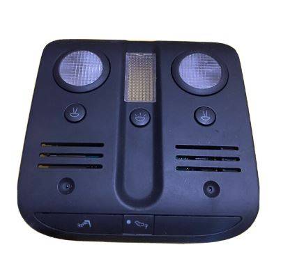

La plafoniera in dotazione ha il pulsantino per escludere l'allarme antisollevamento, se lo premo lampeggia tre volte e poi si spegne.

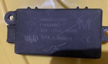

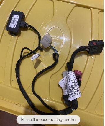

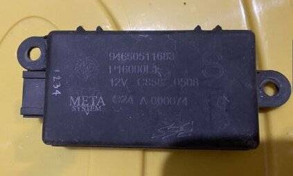

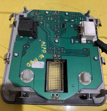

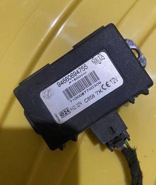

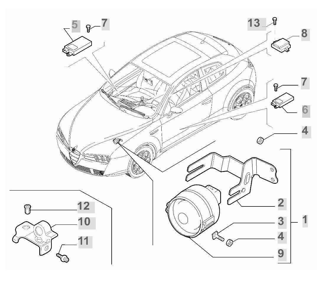

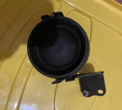

Cercando di capire come sia composto il sistema antifurto ho trovato queste informazioni che riporto sotto forma di immagini
- immagine dei componenti e localizzazione nell'auto
- singole foto dei componenti
chiedo informazioni a chi ne avesse per capire quale potrebbe essere il componente in errore o mancante.
Tra l'altro mi pare di capire che ci siano due elementi da inserire nelle portiere ma non si capisce se siano collegati tramite cavi o se abbiamo una comunicazione radio.
