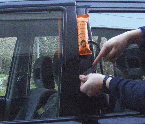

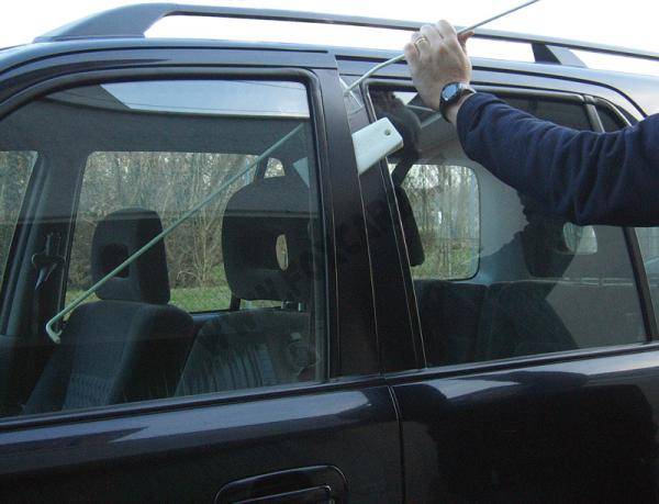

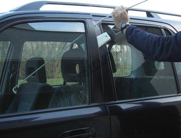

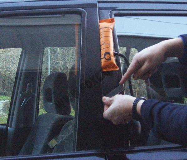

Un sistema c'è ma è molto macchinoso: in rete vendono dei piccoli cuscini gonfiabili che si interpongono tra la portiera e il telaio,
in alto a destra, gonfiando il cuscino riesci ad aprire giusto quel poco da consentirti con del filo di ferro a modi gancio di agire sulla leva di apertura porta.
Auguri...
