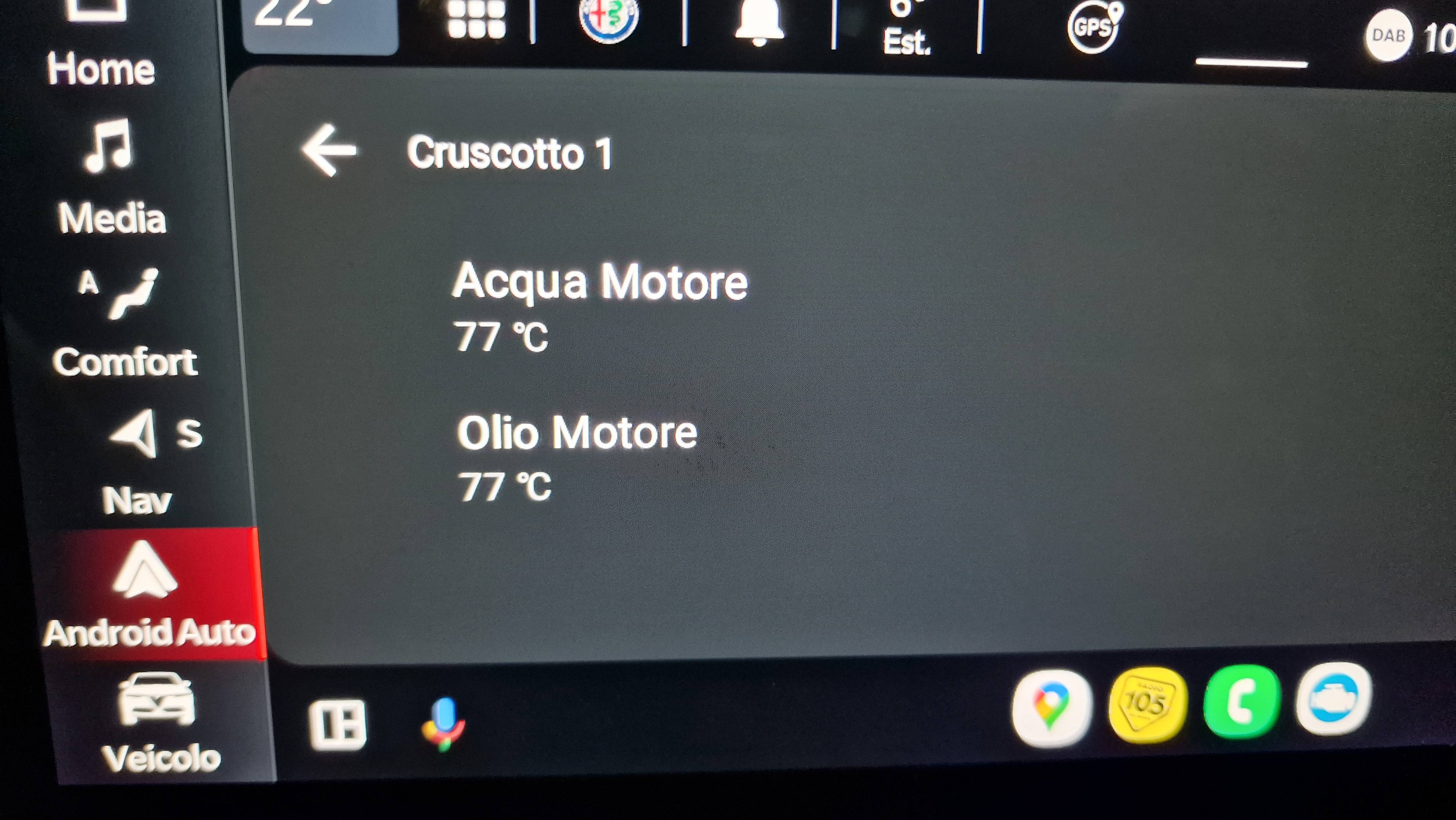

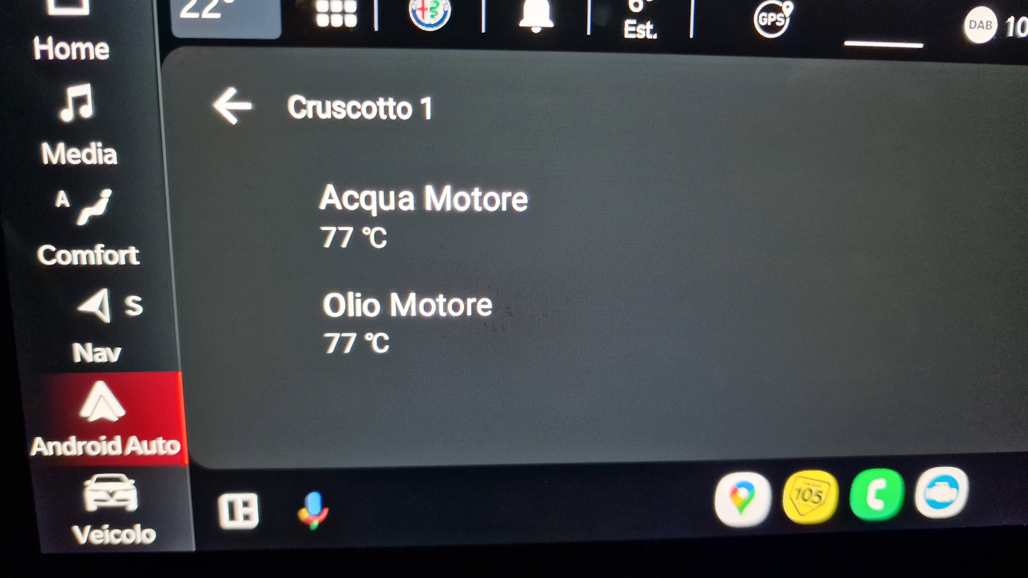

Ciao, stavo per aprire una discussione ad hoc quando ho visto questa ed è proprio di Car Scanner che volevo parlare.
Ogni tanto mi metto a fare delle prove ed eccoci qui.
Se collegate alla OBD un classico ELM327 (o simili, io ho quello, per altro anche vecchiotto ma funziona) e avete Car Scanner, si riesce tranquillamente a visualizzare tutti (credo) i parametri che volete.
Bisogna solo organizzare le videate sul cell e "arrendersi" all'idea che sul display della Tonale NON si riesce ad avere la parte grafica ma solo quella testuale. O, almeno, è ciò che sono riuscito ad ottenere io per il momento con 10 minuti di prove e non di più.
Basta attivare AA ed andare a selezionare Car Scanner tra le app che vengono presentate sull'infotaiment, gli dite di connettersi via BT ed il gioco è fatto.
Al momento, tra le varie videate "cruscotto" dell'app, io tengo solo quella con le temperature di acqua e olio motore così da poter visualizzare i dati senza dover per forza andare in D con il manettino e selezionare l'apposita vista sul cruscotto della Tonale.
La videta è molto semplice, solo testuale, ma perfettamente funzionante ed efficace : i valori sono in tempo reale e si vedono chiaramente le variazioni istantaneamente.
Qui l'esempio per le temperature :

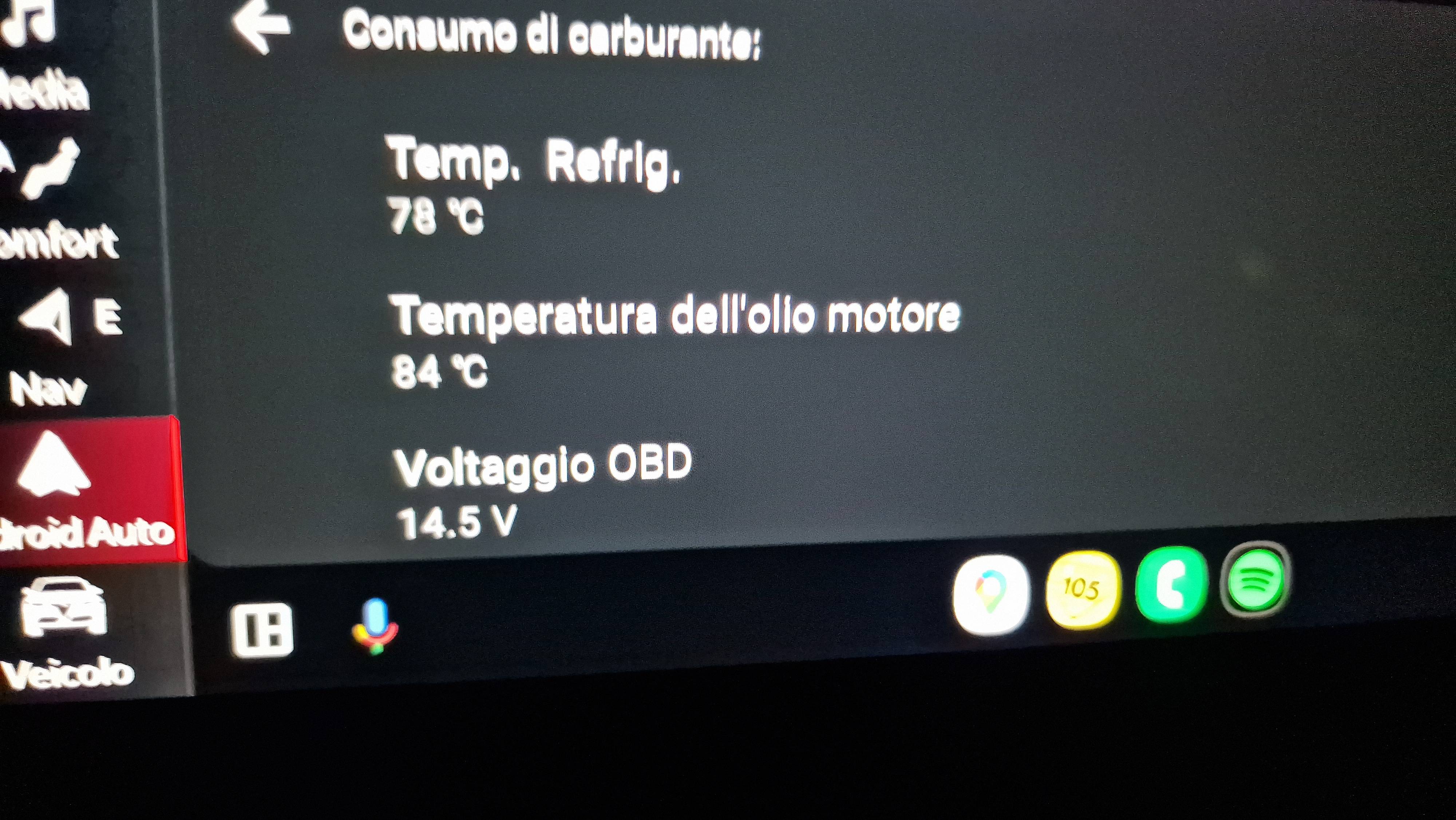

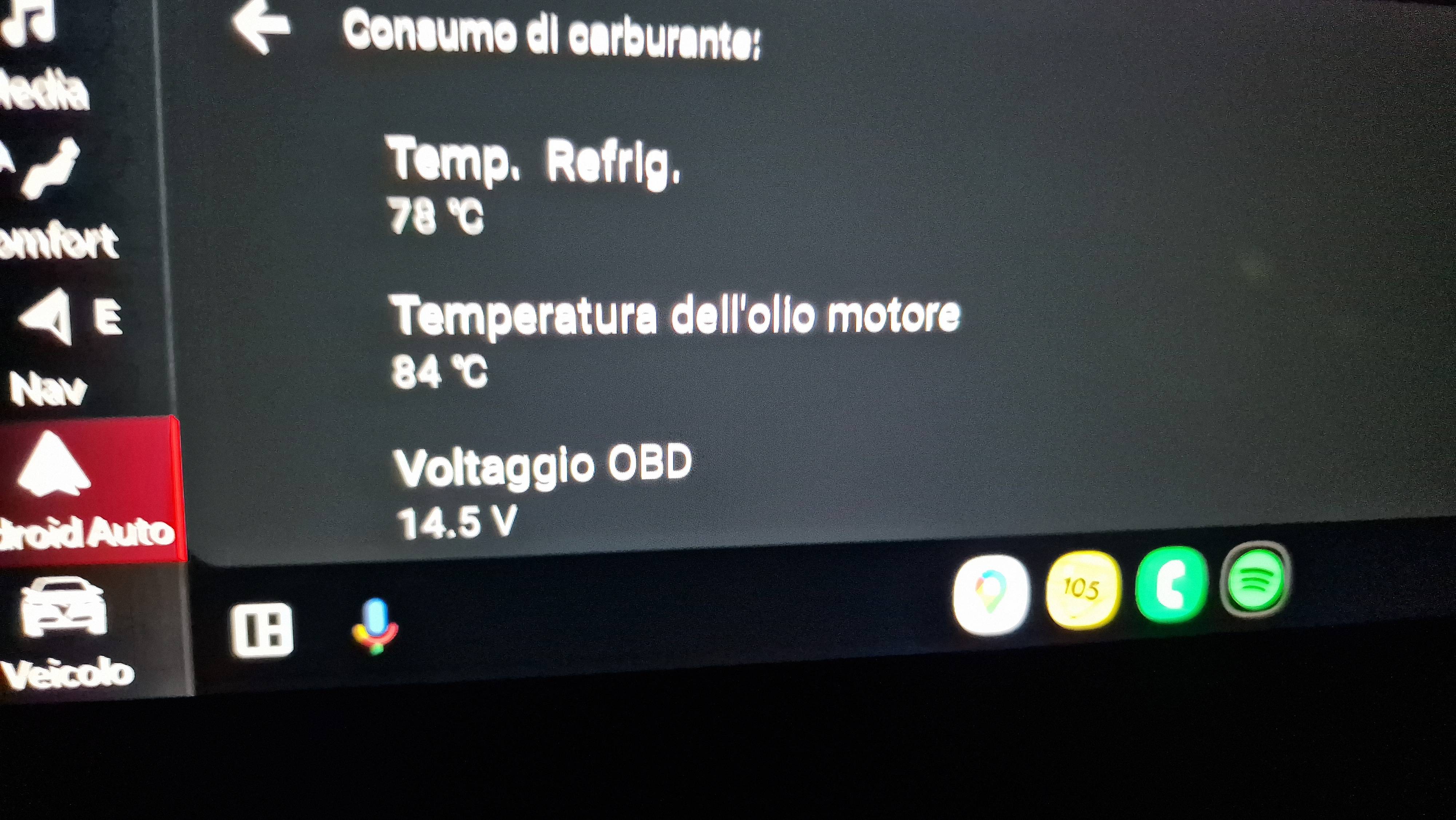

Qui un'altra schermata :
Più di 3 parametri per volta non mi pare che si riescano a visualizzare. Per lo meno, non trovo modi per visualizzarne altri in senso orizzontale, se no ce ne starebbero di più.
Chiaramente, le scritte sono quelle che ho impostato su Car Scanner, tutte "buttate li" per fare 2 prove.

Su Car Scanner del cell ho diverse schermate (cruscotti) con diversi parametri per ognuna e una cosa che mi sono dimenticato di scrivere prima è che dopo che ci si è connessi, bisogna andare a selezionare il "cruscotto" che hai creato su Car Scanner. Se tale "cruscotto" contiene più di 3 parametri, si ricade nella visualizzazione della seconda foto che ho postato e si può scrollare in su e in giù per vedere gli altri parametri.
Visualizza allegato 281197
Visualizza allegato 281198
