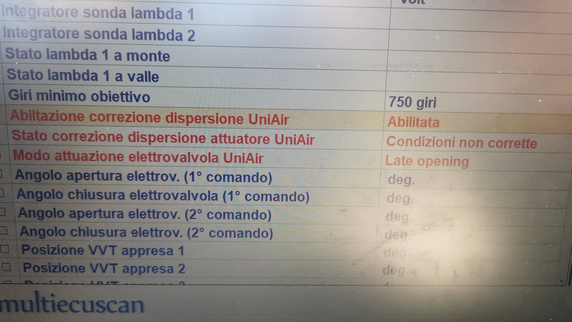

Ciao a tutti, possiedo una mito 1.4 135cv del 2010 acquistata usata a luglio di quest'anno e ha al momento 145 mila km. Pochi giorni fa, tentando di leggere la ecu (magneti marelli 8gmf hw502)in bench con flex della magic motorsport insieme un ragazzo che si occupa di rimappature centraline, la macchina è andata in blocco e non voleva più partire. Rifacendo una seconda lettura con mpps, la centralina si è sbloccata (probabilmente andata solamente in stallo nella lettura non riuscita) e la macchina va in moto. Ovviamente qualunque parametro resettato, insieme ai vari apprendimenti (ruota fonica, cambio e modulo uniair). Effettuati gli adeguamenti da multiecuscan, inclusa "sostituzione modulo uniair" , sembra tutto ok. Dopo un po' spunta la spia motore lampeggiante con errore p1320 (cancellabile ma che rispunta dopo poco tempo) - apprendimento modulo uniair, stato presente - non configurato , in seguito a ricerche online capiamo che probabilmente va eseguito l'adeguamento delle dispersioni del modulo uniair, ma non riusciamo a far partire la procedura per errore "condizioni non corrette", nonostante quelle riportate fossero rispettate.. ovvero: motore acceso, a temperatura di esercizio, e nessun errore (cancellando in quel momento l'errore p1320 in centralina). Questo sempre da multiecuscan, in quanto da diagnosi texa e autocom non risulta neanche l'opzione "correzione dispersione dell'attuatore uniair".
Qualcuno che ha avuto questo problema? In tutto questo la macchina comunque gira tranquillamente, e il modulo fa il suo lavoro (in log varia le modalità full lift, late opening etc.)

Per quanto riguarda i km no non lampeggiano, e non abbiamo fatto l'allineamento proxi. L'auto in generale va bene, il motore risponde bene e non sembra essere in mappa recovery.. il multiair a detta del vecchio proprietario dovrebbe avere solo due anni di vita in quanto l'originale si ruppe intorno ai 100 mila km. Allego comunque quel che ho trovato riguardo a questa dispersione uniair nella scheda parametri nel MES.

Sono passato in alfa, con witech non sono riusciti a fare nulla, non gli dava nessun allineamento da fare. Noi abbiamo provato anche con Autel, ma nulla, sempre condizioni non corrette.
Però, finalmente, siamo riusciti a recuperare un vecchio modello di diagnosi texa axone pad, e da lì avviata sempre la procedura "correzione dispersione dell'attuatore uniair" però finalmente andata a buon fine. Chiede prima 3 accelerate a 6000 giri (come l'apprendimento ruota fonica) e poi la macchina inizia ad accelerare e fare apprendimenti da sola. Tempo due minuti, spia spenta tutto ok.
