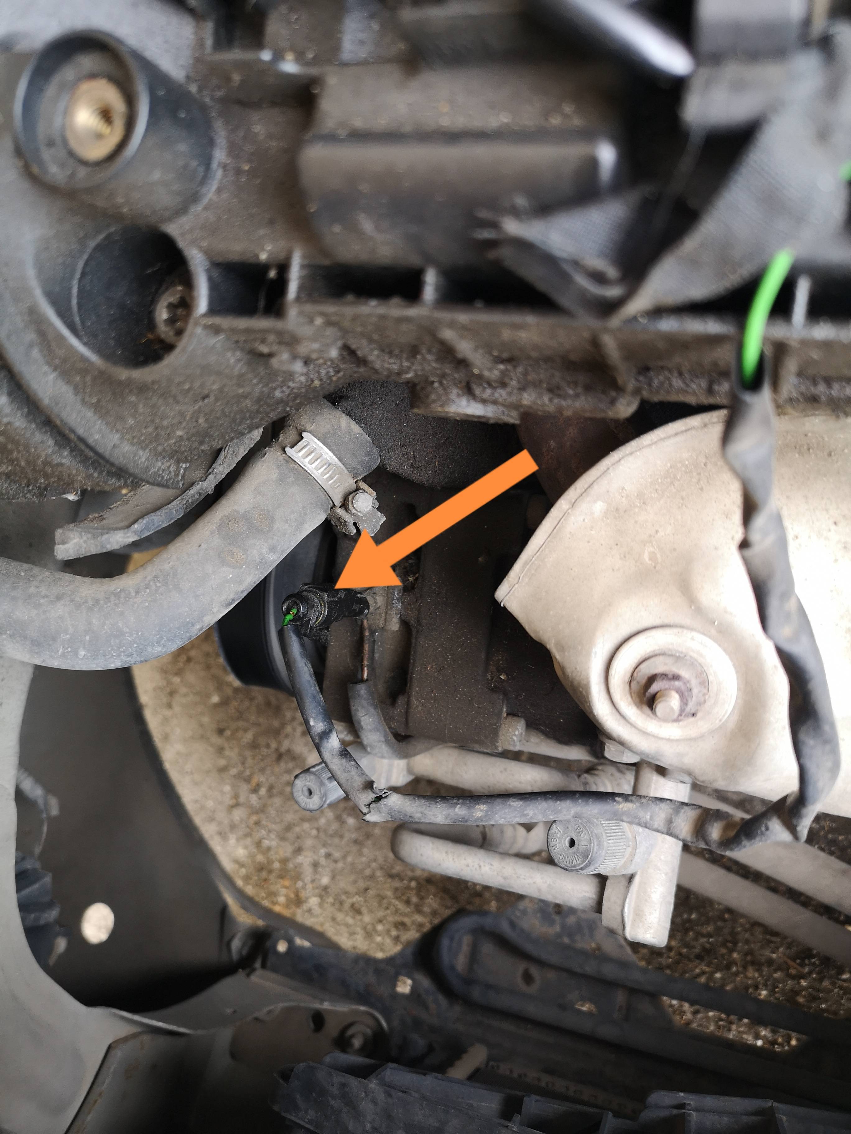

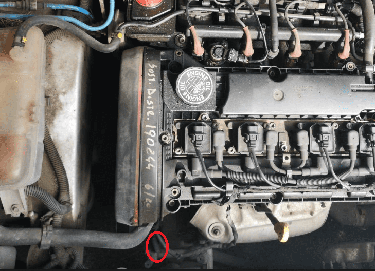

Se per "fallato" intendi scarico probabilmente la spia si accende ma il giunto elettromagnetico che aziona il compressore non si attiva pertanto puoi ignorare la spia accesa.
Apri il cofano.....sulla sx in alto, accanto ai collettori di scarico, trovi il compressore dell'aria condizionata.
Ha un connettore unipolare davanti che dovresti vedere.
Staccalo.
In questo modo il giunto si disinserisce anche se l'impianto di comando gli dice di funzionare

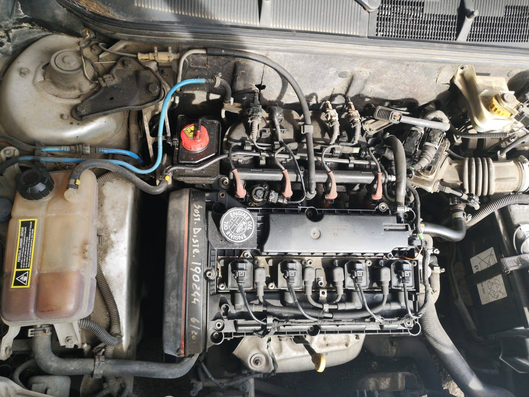

Buongiorno. Forse tu fai riferimento ad un altra versione, io a sinistra non lo vedo questo compressore 🙄 ho allegato foto
    339.4 KB · Visualizzazioni: 191
    690.9 KB · Visualizzazioni: 231
togli il fusibile :p
comunque se manca il gas il compressore non attacca proprio perché va in protezione, al massimo dovresti sentire un sibilio alle bocchette e aria "tiepida"
non è che si è bloccata la manopola della velocità o magari è la centralina stessa del clima che ha qualcosa che non va
Niente da fare
Niente da fare. Ho tirato via quello spinotto ma non è cambiato niente. Continua a pompare aria e spia sempre su ON
