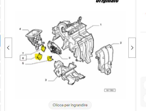

Motorini delle portelle miscelatrici.
Ciao a tutti,
pazesco con quell attuatore, ho ordinato quello sotto DX in novembre da una garage convenzinato Alfa, dopo 10 soleciti ieri ho preso un pezzo usato che trovavo in zona (T1016265D).
Oggi l´ho montato e alineato il climatizzatore, e una volta funzionava mi dava esito 1.
Quando avevo montato tutto rifacevo l´alinamento e di nuovo 2 errore.....
nell motorino si sentiva un strano rumore, aprendolo vedevo questo contatti di rame piegate e sulla platine mancano i contati (rame) non ce piu niente dove normalmente scivolono questi contatti....
Adesso non so se attuatore aveva un problema perche´ ache lui era usato o si ha spaccato perche un componente nell climatizatore forse e´ incastrato.
Lunedi fado li dove l´ho comprato perquello volevo chiedervi, siccom lui l´ha smontato dell ultima giulietta che aveva, se me lo cambia e mi da l´attuatore quello piu´ alto e´ lo stesso e cambia solo il numero sull articolo?
o mi puo dare quello sulla parte dell guidatore?
ce ancora uno identico nella macchina cosi forse mit fa il farore e me lo cambia...
Grazie mille per l´aiuto
non capisco se i tre motorini sono identici..
perche gli altri si troverebbero....
Graziie
Il strano è se faccio amento smontato va in errore 2 è normale o anche somontato dovrei riuscir a all7nearlo e mi dovrebbe dare esito 1?
Altra cisa strana se è montato prima di darmi l errore 2 lo sento girare, ma n8n è possibiöe che gira oerche quell permo va solo un centimetro a destra e uno a sinistra...
grazie mille per l aiuto
